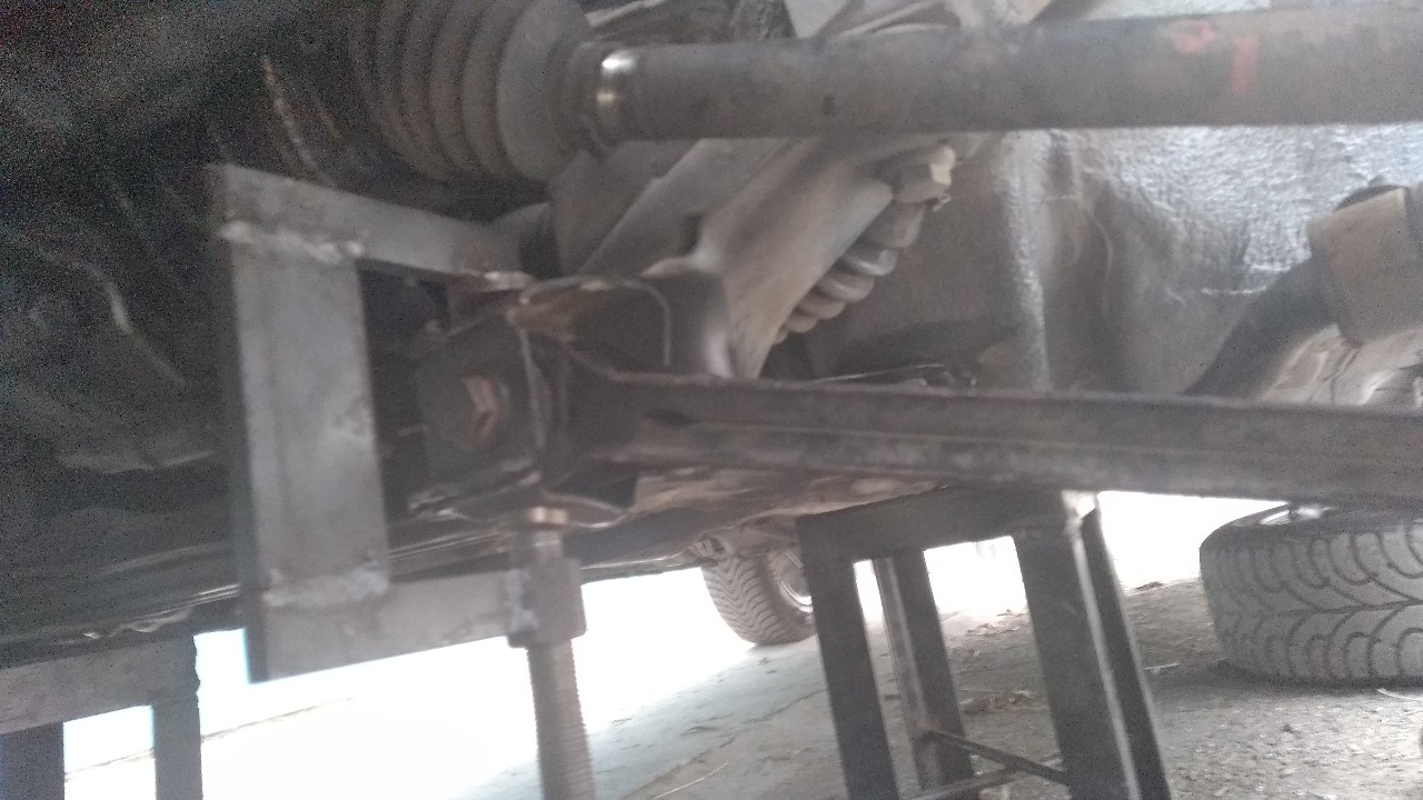

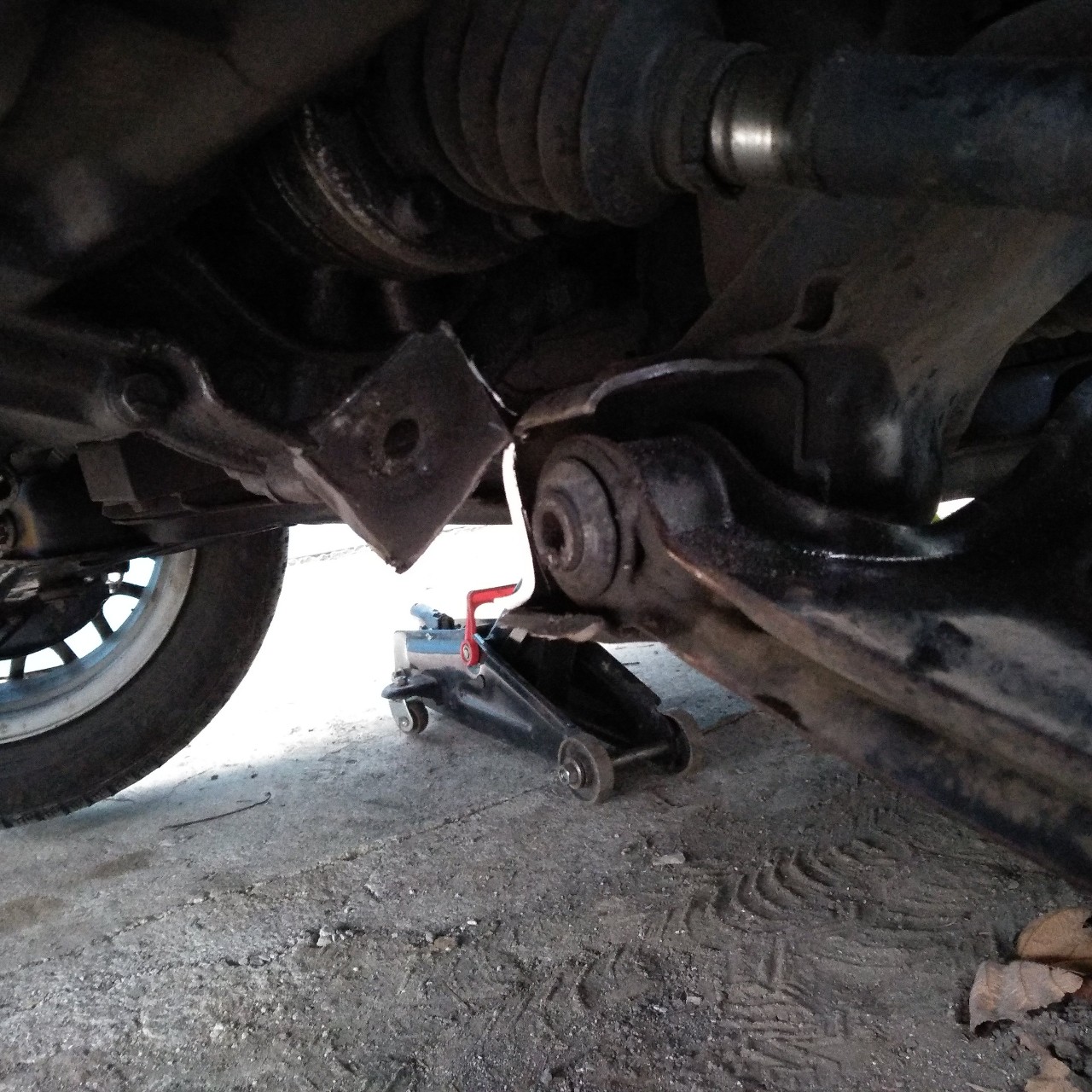

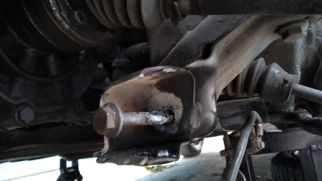

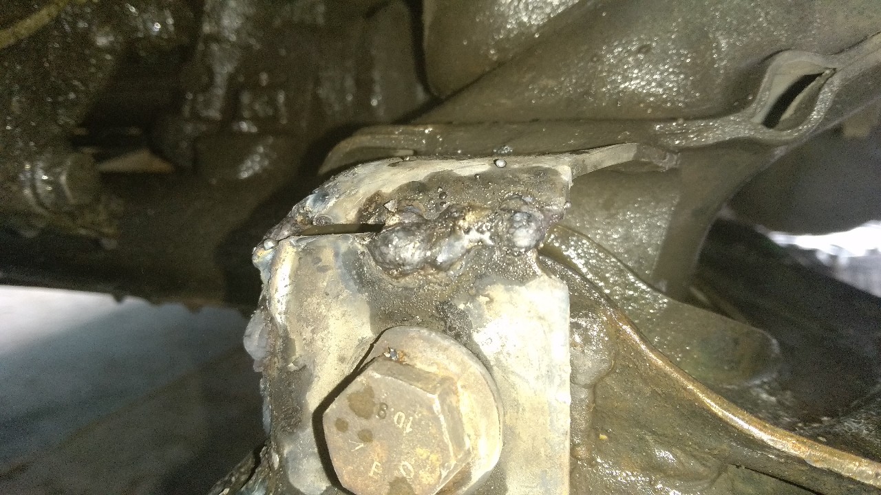

Мнениеот stypkata » Пет 12 окт 2018 6:36
stypkata написа:Точно това смятах да правя днес.Ще ви снимам днес

Re: Голф 3 1.6i 101к.с. 96г-скъсах болт на носач
Мнениеот muns61 » Пет 12 окт 2018 19:28
Браво, точно така се прави. Като точкуваш капачето, сваляш носача, за да не изгори гумата на втулката.
