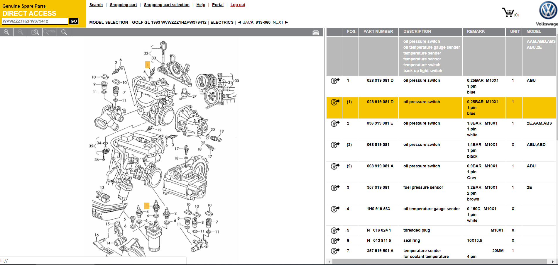

Здравейте ,бихте ли ми споделили кой от двата датчика на голфа е за високото налягане и къде се намира.От време на време ми се включва зумера но на главата са 2 не знам десния или левия?И вероятно и не са оригинални защото и двата са черни.

Датчик номер 1 - ниско налягане - 0,25 bar - син
Датчик номер 2 - датчик високо налягане - 1,4 bar - черен.

И кой е левия/десния в случая?

Мнениеот IvanMan » Вто 06 ное 2018 22:05
Снимка:

Здравейте, да се включа и аз. Моят двигател е ABD 55к.с. и като гледам таблицата и моите датчици са също като при колегата, съответно син и черен. Та въпроса ми е трябва ли да са с точно това налягане? Гледам един онлайн магазини и там черните ми излизат 1.2 до 1.6 или до 1.5 съвместими ли са или не? Сега видях че на схемата има и датчик за температура на охлаждащата течност, но не се вижда той какъв цвят е. Ще помоля колегата ако има възможност да погледне и да каже. Извинявам се за отклонението от темата на колегата! Благодаря!
П. П. Вчера се рових за такава тема, но открих различни отговори. Тук като видях схемата всичко се изясни. Благодаря!

Много благодаря !Точно тази информация ми трябваше !Жив и здрав!
