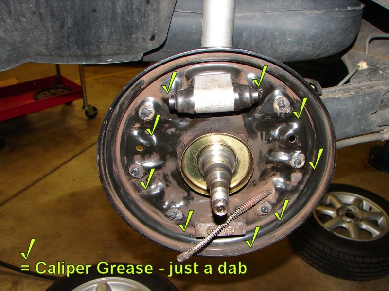

Предполагам ,че всички са се сблъсквали с досадното и неприятно скърцане от задните спирачки,при отпускането на педала при Голф3.
Предполагам и , че повечето от Вас знаят причината - износването на едни пластмасови подложки между таблата и челюстите.
Въпросът е: Някой знае ли дали се продават тези пластмаси ,евентуално каталожен номер...?

Това,нема оправия-свиквай.

Аз мажа с грес на местата дето трие!

Е, това ясно ,ама ако може да нащракаш 6 копчета и трайно да решиш проблема , защо пък не :)

Направи си ги от тефлон, или полиамид.
Реших го напълно , като сложих дискове :)

Каквото и да слагаш- и тефлони,и грес -все тая брат. След 1мес. се започва...

Преминах от барабани към дискове! Главини,дискове,апарати Лукас 38, накладки и жила за ръчна.

Аз пръсках WD40 вътре в барабаните но ефекта си е временен както е писал един колега по-горе.
Предполагам сега автомобила спира различно?
