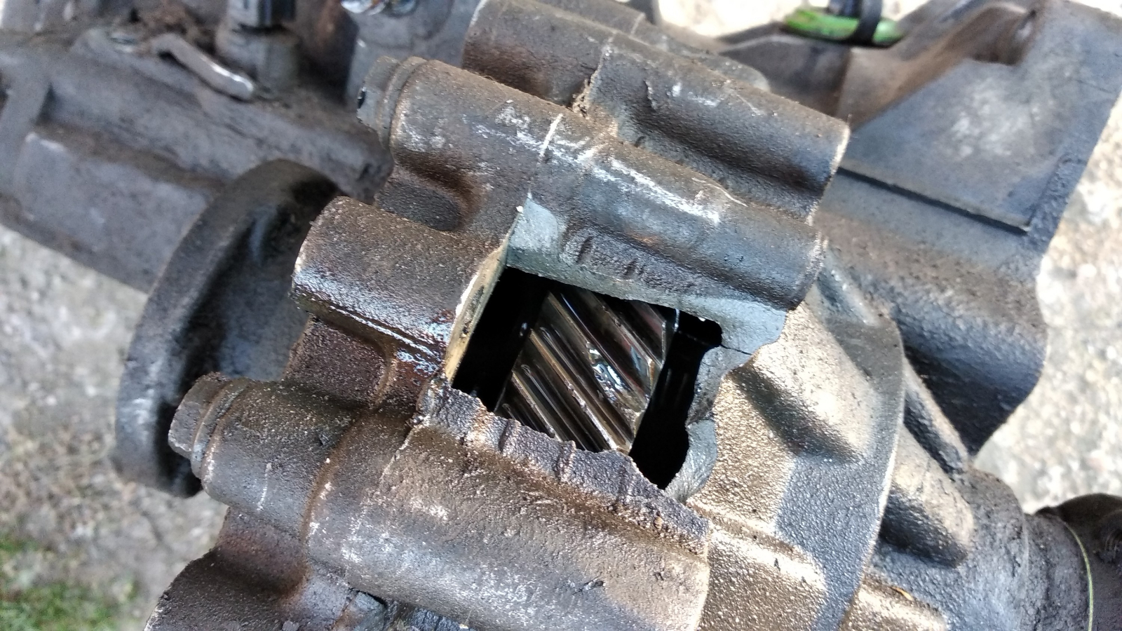

Колеги сменям си скоростната кутия но неможем да видим точно каква е .намерих от голф 4 1.4 дали ще стане ?

Вземи си като за твоя двигател, може на 1.4 да е с по-"къси" предавки. Избърши хубаво корпуса, трябва да има щампован код и номер на кутията. Вариант 2 - отвори си багажника и виж на стикера какъв код е оригинално твоята - там си го пише.

Нямам варианти,ще слагам тази от 1.4
Какво ще рече по- къси,ще ми гори повече?

Определено+бонус, по-високи обороти.

Виж кода на двете кутии. Оттам сравнявай: http://www.doppel-wobber.de/forum/Infor ... riebe.html
