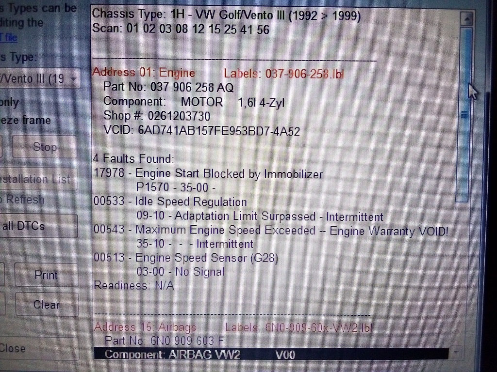

На мой познат с Голф 3 се е появил следния проблем - гасне по време на движение при пробег от 20-25км, като постои 20-30-40мин. може да запали. Колата е АЕК мотор, с газ, проблема се появява без значение дали е на газ или на бензин.
Грешките са на снимката. Датчик колянов вал е сменен с чисто нов - проблема остава. Релето за захранване на компютъра е сменено - проблема остава. Един от възможните проблеми в грешката за имобилайзер е самия модул или ключ и там не е правено нищо към момента, налична е само в еку на двигателя, в еку на имобилайзера няма грешки.
Бихте ли ме посъветвали дали да се насочим към имобилайзера или може да е друг проблема?
