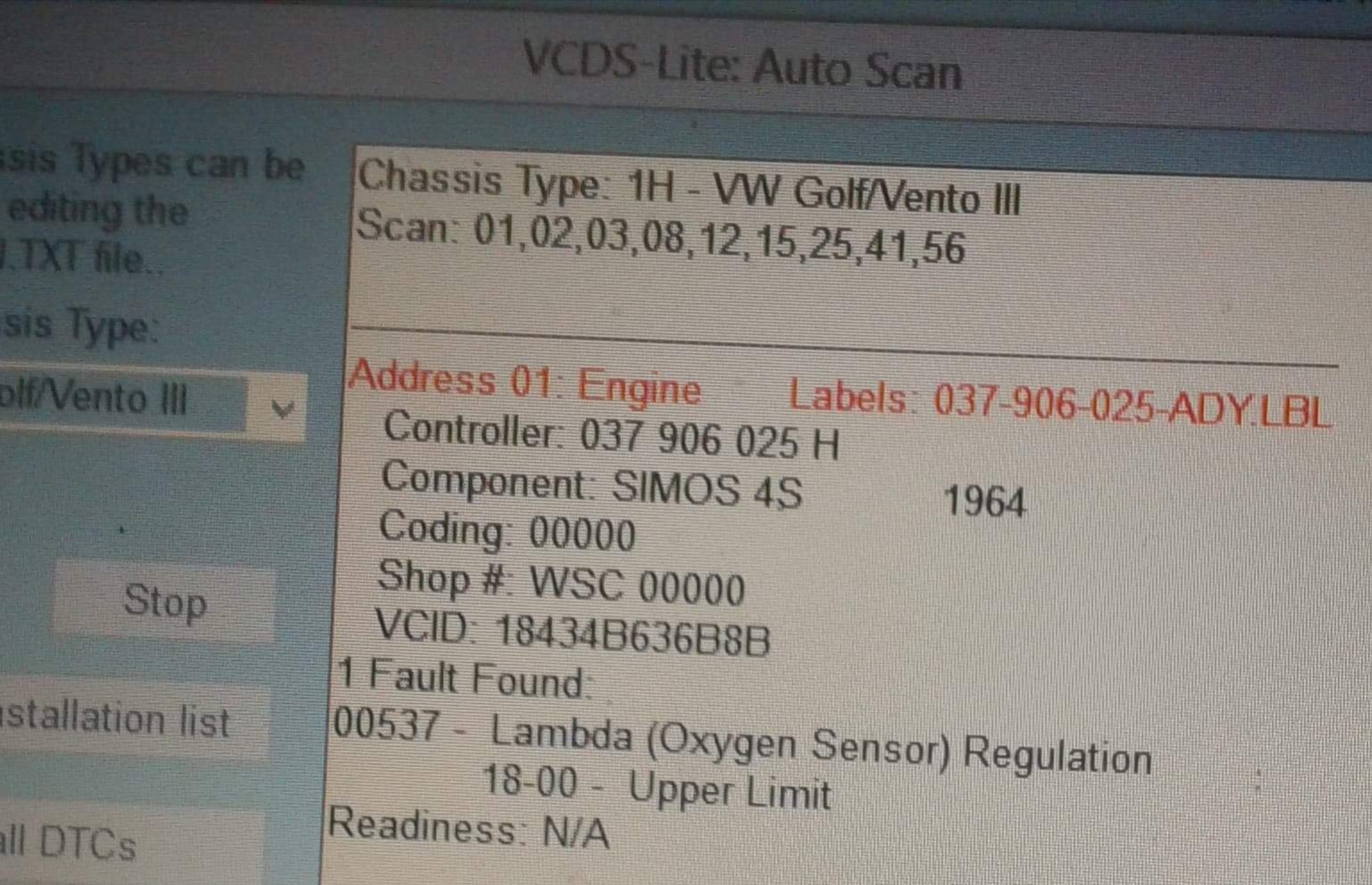

Преди 2 месеца ми изкарвашe само : Ламбда регулиране, лимитна стойност за сваляне. Ще я видя пак тази седмица.

Прочетох компа. Пак същата грешка, изчисти я и не се появява, колата се оправи, има ряз. По карах 7 дни само на бензин и се отпуши много. Слагам 95 с добавка за октан.

Мнениеот Daniel Kuntov » Пет 14 дек 2018 14:26
Ето я
