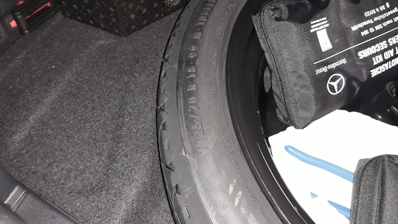

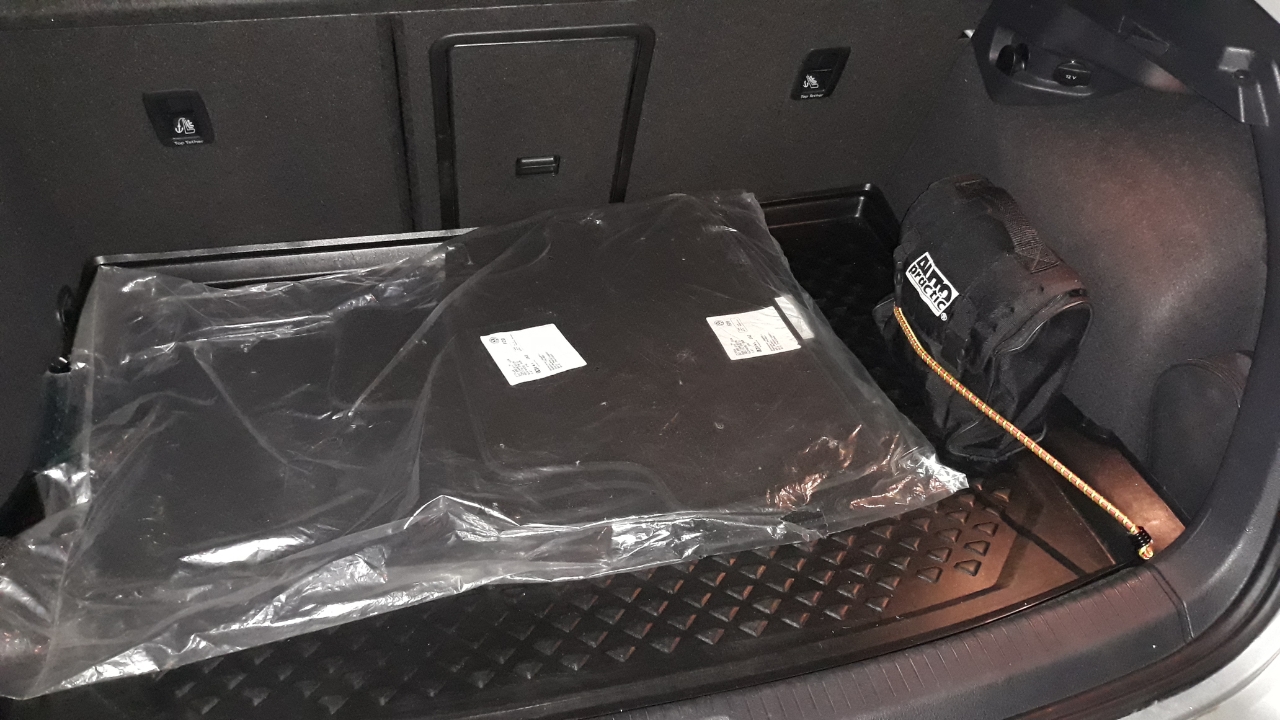

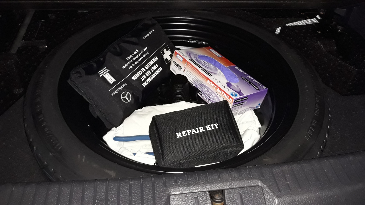

Мнениеот Д. Пеев » Нед 30 дек 2018 21:17
T125/70 R18
Това е в моят багажник. И си е в леглото идеално.
