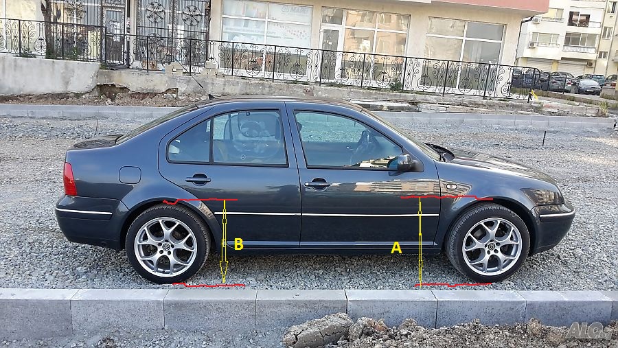

Предницата на колата ми е доста увиснала.При паркиране бронята закача бордюрите и после при потегляне назад става неприятно.Вече е счупена на 2 места.Моля колегите с Бора купе(бензин) със стандартни гуми 205/55 R16 да споделят какви са при тях размерите А и В(от асфалта до най високата част на арката на калника на предната и задна гуми).Благодаря предварително. :beer
П.П.На снимката не е моят автомобил(за да ви спестя излишни коментари).

При мен бронята има една извивка в края,която сваля доста височината.
12см от асфалта.
т.А-66см
т.В-70см

Благодаря на колегата Zdravko Zankov за данните.При мен в момента(окачване комфорт) А=В=662мм. :beer
