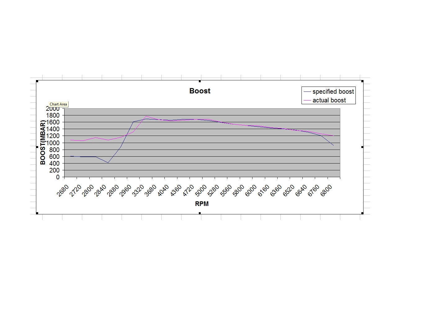

прикачвам една скала на надува на турбото, като не разбарищ от тези неща се допитвам до вас. А то е. Има ли колата софтуерен чип или не?
Лога е направен на 4та скорост. Ще прикача и таблицата с останалите данни, които съм логвал:
LOG-01-028-073-1138-1178-1188-1341-1382-1418-2301.xls
(82.5 KиБ) Свален 109 пъти
Малко предистория, Колата я имам от 2 години, с постоянна грешка P0601 - Internal Control Module: Memory Check Sum Error, По странното е, че когато давам на контакт не ми светят чек енджина и EPC на таблото, което ме караше да мисля, че колата е чипосана. Така до преди месец и нещо, когато както си карах започна да тресе при ускоряване и губеше на мощност, имаше грешки освен горната и такива за мисфайър. Оправи се от само себе си. След около 2 седмици се започна отново, този път глъхнене и ако успеех да я изфорсирам във високите беше добре, тогава имаше грешки за не премерен въздух в смукателя и за налягането на бензина. Грешките се изтриха и не съм ги виждал от тогава. След тези два случая направих и въпросния лог с цел да проверя дали са в норми тези неща. След справка с Гугъл има няколко варианта на горната грешка, а те са лош чип, споминал се компютър или да отида в VW да ми качат по нов софтуер. Та ако има чип и отида в VW то всичко ще бъде изтрито, поне така беше обяснено в един форум. Та колеги, пак на въпроса има ли колата чип, ако не, да отивам в VW и да ги накарам да ми обновят софтуера или да търся други причини?

Здравейте колеги, та по моя въпрос. След търсене в Гугъл, установявам, че май нямам чип. Следващата стъпка, към която се насочвам е да отида до VW и да направят една диагностика и да ъпдейтнат софтуера, предполагам това крие някакви рискове, но това ще се обсъди на място.
И все пак ако има някой, който разчита цифрите от лога и може да ме насочи къде да задълбавам ще се радвам да го направи.
