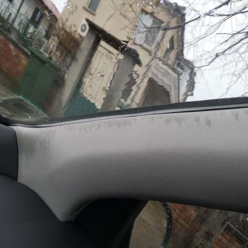

Здравейте колеги,
Скоро си закупих Golf 5, но забелязах, че сутрин има мокро петно отстрани около предното стъкло (прикачена снимка) и сега ме притеснява при заваляването на сняг. От какво е и как може да се реши проблема?

Най вероятно от предното стъкло тече.

Провери също отводнителите дали не са запушени,събират се доста кал,шума,клонки и тн.
Може да се наложи да се сваля пластмасата около чистачките,под нея се събира яко мизерия.
Другото нещо което може да направи поразия е тръбичката на миячното за задното,само незнам от къде минава точно?Но ако мокрото е само от дясната страна,на дясната колонка погледни и този момемт.Все пак казана на миячното е от дясно и е логично тръбите да са прокарани от там.
При мен беше скъсана задната тръбичка и пълнеше багажника с течност за чистачки

Може да е сменяно предното стъкло и от там да идва проблема. И на двете колони ли е мокро?
