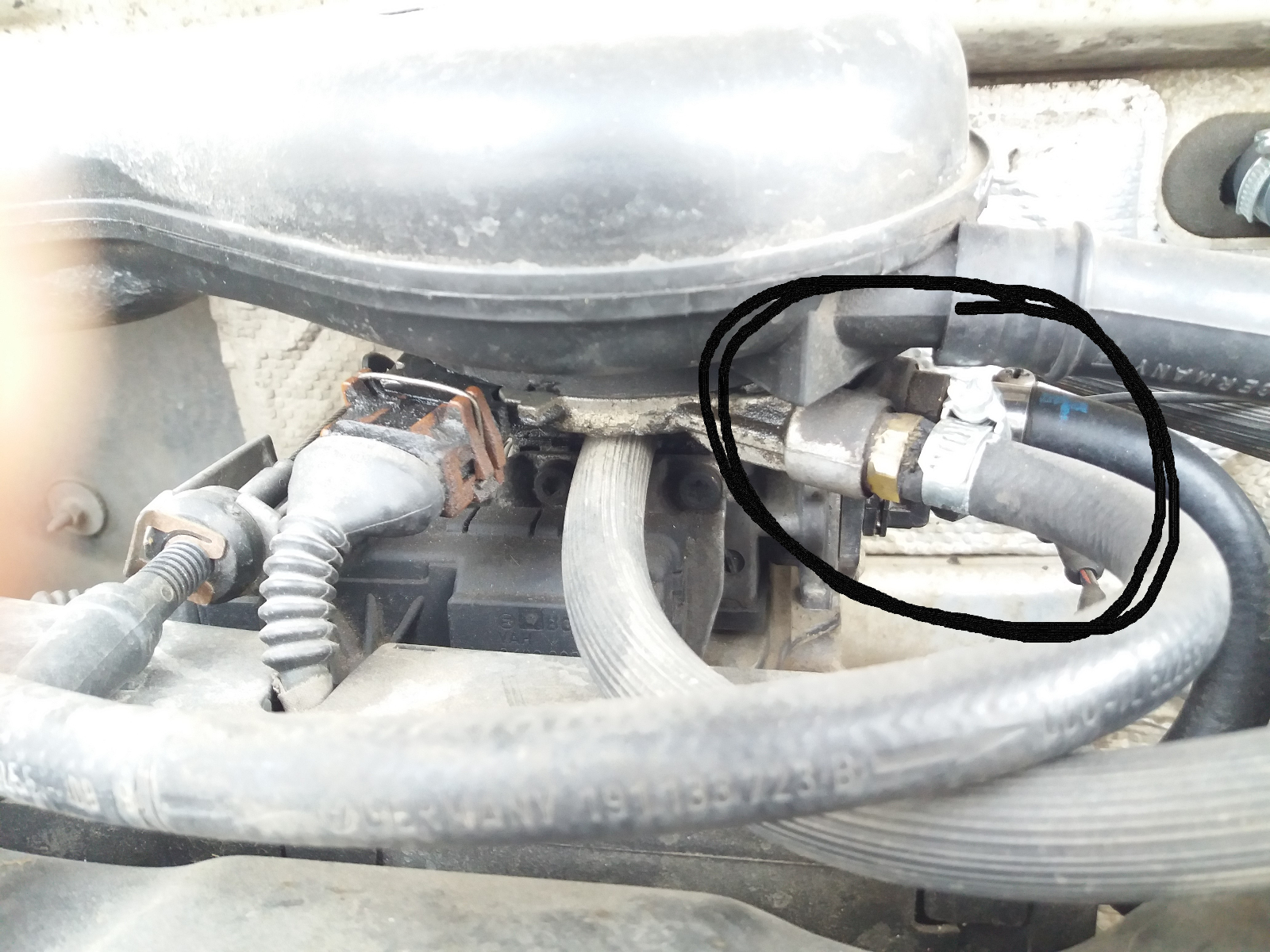

Поразгледах днес и установих,че до този маркуч стига гориво,но от там нататък не съм разглабял.
Обясниха ми как да паля лесно когато е студена--> цъкам копчето само на бензин и върта да запаля,щом запали веднага го цъкам директно на газ,при което се чува как превключва и остава да работи само на газ /това е когато е студена,след като поработи известно време и загрее директно мога да паля на газ/.
И сега ако може някакви идеи какво да правя след този маркуч и мога ли сам да го направя или трябва да търся кадърен майстор?
lubo_Y10
Мнения: 233
Регистриран на: Пон 04 май 2009 19:29
Автомобил: lancia y10 golf 3
Re: Голф 3 1.8 75 к.с. ААМ - не пали
Мнениеот lubo_Y10 » Пон 28 яну 2019 20:53
чукни на гугал ''моно на бош'' и се ограмотявай а за температури около нулата може директно да си палиш на газ само около 1=2 мин трябва да поработи на място за да не заледи изпарителя.
