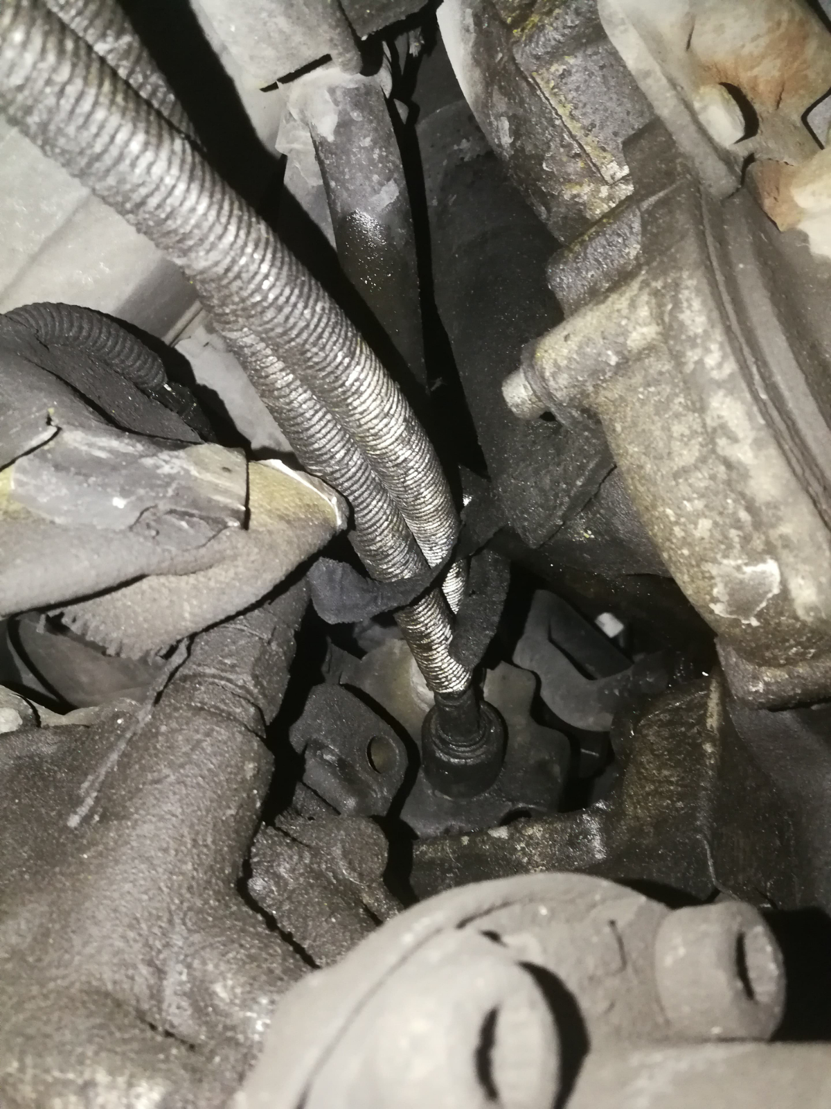

Днес докато свалях пластмасите около скоростния лост , забелязах че има масло под него. Не мисля ,че преди бях виждал масло там...

Предполагам, можем да изключим вероятноста да си разлял масло вътре, така, че лично според мен има 2 възможни пътя там да се появи подобно гьолче:
- По жилата на скоростите
- Навято при каране от някакъв теч.
Как ще се стече там по жилата ми е малко неясно. А и не ми прилича на масло от скорости по цвета.
За това по-добре намири спешно канал и огледай за пръски масло под колата.
Толкова масло може да дойде или от теч на масления охладител, или от турбината (баш пред щита на жилата е)
Е, може да е и от спукан картер, ама вече щеше да изпищи датчика за налягане, ако беше това.

Днес, погледнах отдолу какво е положението и видях че явно е изпуснал масления охладител....

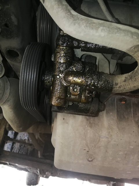

забелязах и друго нещо доста омаслено... Това какво е ? Не е ли водна помпа ?

Масления охладител е лесен :c020
Гарнитурката ( гумен О-пръстен) е 5-6лв в ПоршеБг.
Проблема е, че ти трябва дълбок камък, за да развиеш гайката, а не помня кой беше размера... :rolleyes
22 ли да беше... :rolleyes
А на втората снимка това е помпата на хидравликата.
Водната помпа се пада след нея
