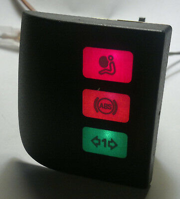

За какво служи третата лампа / от горе на долу /

Слага се на коли,които имат фабрично монтиран теглич.Би трябвало да показва изправността на инсталацията и крушките по ремаркето или там каквоте е закачено на теглича.

Индикира при включен мигач или аварийнини светлини, когато е свързано ремъркето/вкл. и неговото окабеляване към буксата.
