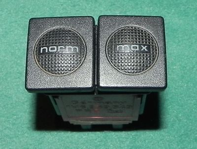

Колата ми е голф 3 1.8 бензин, бутона на климатика е от старите -norm/max. Когато е включен климатика бутона свети жълто, но вечер когато колата е на габарит не свети зелено както бутона за подгрева на задното стъкло. Въпроса ми е имали зелена подсветка самия бутон, и ако има каква е лампата и как мога да я сменя.

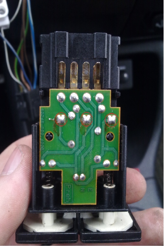

Лампата за подсветката е 3мм диаметър 12 волта, директно запоена за платката на бутоните.
Ето от тук я намерих: Линк
п.п. Забравих да добавя, че е обикновена, бяла крушка, която е поставена зад зелен филтър.
Пробвах с малко по-голяма крушка, но те са по-мощни и започват да топят пластмасата.

Маха се цветното капаче(при мен е червено), на което е написан парт. номера.
То е на 2 тънки щипки отстрани. Може да се отвори само с ръце, капачето излиза нагоре.
Трябва да разпоиш трите оградени спойки и платката излиза нагоре.
Там ще видиш крушката как е запоена. Гледай новата да я запоиш по същия начин като старата, за да можеш да върнеш платката обратно без крушката да опира в пластмасите.
