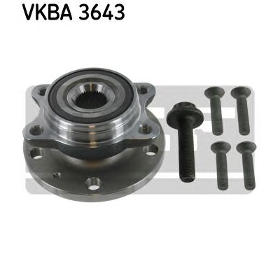

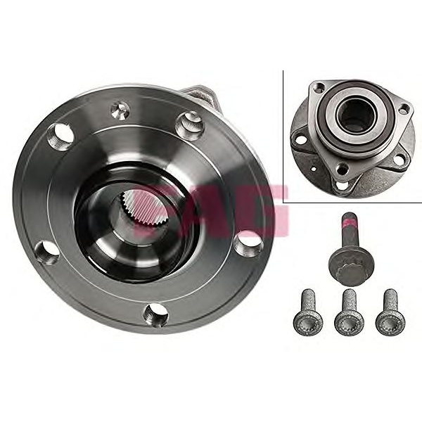

Ако колегата е с главината с 4 болта(захващането отзад на шенкела, не за джантите), на FAG което си е ОЕМ, главината е 120 лв. Иначе това за опасното не мисля, че чак толкова трябва да си представяме, че другите освен немците не могат да излеят едно парче метал.
glavina 2.jpg (47.05 KиБ) Видяна 2489 пъти
По-евтиния вариант
glavina 1.jpg (131.07 KиБ) Видяна 2489 пъти
По-скъпия вариант
