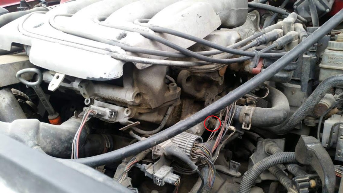

Здравейте, от една седмица се случва нещо странно с моя АБФ. Колата пали и гасне веднага или ако остане запалена работи не равномерно на 500-600 оборота. Закачих я на Ваг-ком, никакви грешки. Обаче ако и подам газ и пали, но трябва да и държа газта иначе гасне. Когато маслото стигне до 50 градуса след това изчезва проблема. Това съм забелязал, когато колата е топла няма проблем с паленето. Четох, че било от темп. датчика, но разбрах, че има 2 датчика. Единия който отговаря за температурата за таблото, а другия за ЕКУ-то. Идва проблема, че откривам само един бял датчик с 2 крачета, отдясно на мотора на един пласмасов фланец. Пробвах с изкарана букса и разлика няма. Дросела е чистен и напълно отговаря на подаване на газ( мисля, че при АБФ не се адаптира). Дай някакъв савет от къде да започна. Бензиновата помпа се чува. Колата е 96г АБФ. Колата има имобилайзер, но не мисля, че е от него понеже и подаването на газ нямаше да помага да я запаля. Колата е само на бензин.

Здравей колега.Ако има втори датчик за температурата на охл.течност,той е навит в главата,буксата е същата като на другия,от фланеца...на снимката е ограден в червено.Провери и ключето на дросела дали сработва коректно. :screwy

Когато махна буксата от този който си ми оградил с бялата букса, няма палене на колата. Това ме навежда на мисълта, че не е от темп. датчик :screwy Дросела го гледам на живи данни и отчита напълно адекватно

Ами значи този датчик е за компа на колата,другият-от фланеца е за уреда за температурата...Но датчика не е реле,за да работи на вкл./изкл.Като му извадиш буксата,на компа идва мн.голямо съпротивление и обърква компютъра.Може поради някаква причина датчика да си е променил работното съпротивление и да лъже компютъра.Пробвай да го свалиш и замениш с друг такъв датчик.
