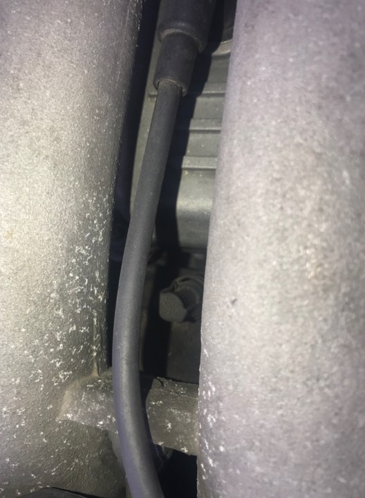

Здравейте, излезе проблем с голфчето.. при даване на контакт от бензиновата рейка започва на изтича баааяя бензин. Колата е карана до предишния ден, не е седяла месеци без да се кара, също понеже е газ инж. при всяко палене си работи на безнин 5-10 мин или 4-5км. Гледам по снимки в нета на тази бензинова рейка, че там трябва да има някакво капаче, но ме съмнява то да спира всичкото това налягане.. като дам на контакт и си става фонтан една педя hahah... :mrgreen Това да не е клапан при които избива ако някъде се запуши или... :gruebel
Снимка от къде тече при мен:

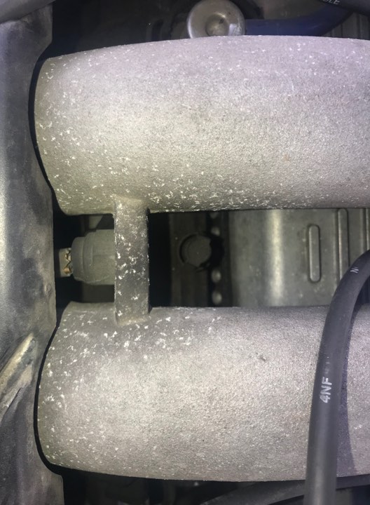

И снимка как може би трябва да е..

Трябва да имаш една като тапичка, може и да си направиш с едно маркуче и един болт докато намерих оригинално такова.

Мерси много за отговора, щом си е било само тапа а не е нещо клапан да стане проблем го запуших. За сега така, но ще си търся капачка да не е така измислено..

Това е с цел ако замръзне в рейката бензина да избие от някъде. Хубаво е да си намериш, че с нашете горива :D
