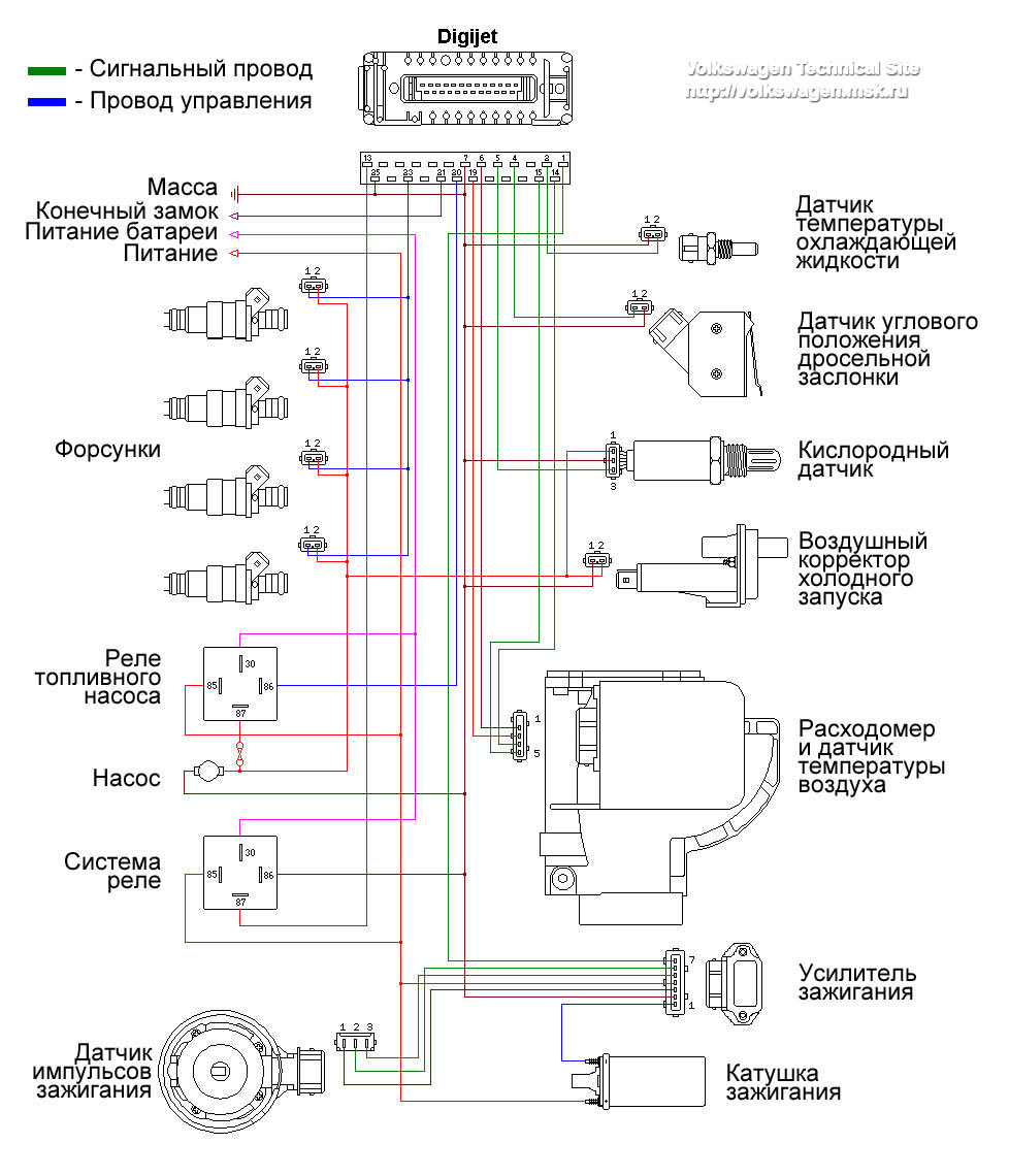

За да го подкараш ти трябват 2-те релета за бензиновата помпа и това за кмпютъра.Останалото +/-,+от контакт и + от стартера които да изкараш до коша на мотора.И разбира се схема на ЕКУ-то по която ще работиш и ще знаеш кое да прекъснеш и навържеш.

Ето схема на този инжекцион
