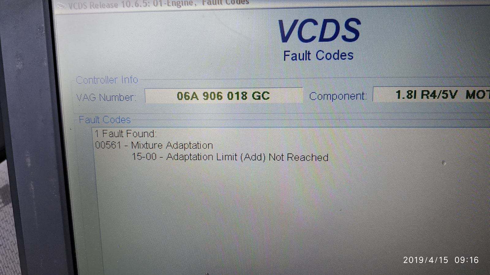

Автомобила е Seat Toledo 2/Golf 4. Имам 2 въпроса към Вас:
1. Преди 4г смених заден ляв датчик на ABS-a, сега сменям десен. Трябва ли да се "занули" грешката или НЕ след смяната на датчик-а?
2. Какво означава тази грешка и какъв е проблема:

Тази грешка е за горивната смес. Ако си с газ обикновено се появява. Но може и нещо по вакуумите да има . Пусни и една адаптация на дросела за всеки случай. А колкото до ABS ако стои грешката след смяната на датчика то следва да се изтрие.
После ми се появи, че си сложил линк с проблемите по газовата
Разгледай стойностите на дебитомера. Или пробвай да го откачиш и да покараш без него.
