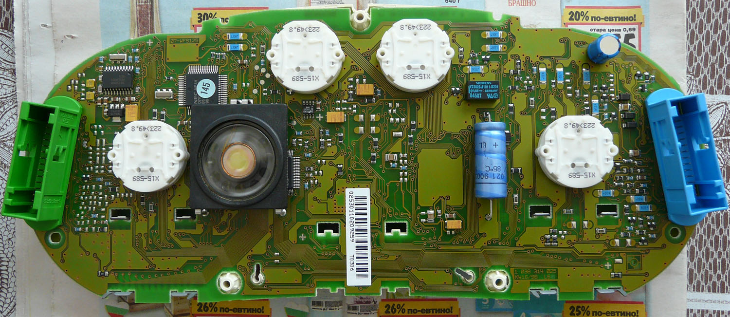

Иначе ето снимка на моето табло, на която се вижда, че е бъкано с електроника. Но за съжаление не съм го разглобявал от другата страна на платката, за да се видят и въпросните светодиоди. Явно платката е двуслойна и светодиодите за запоени от другата страна. Нямаше да е зле и авторът на темата да беше направил няколко снимки на неговото отворено табло, за да се види нагледно проблема с изгорелия светодиод.

Ето това ми беше таблото на Пассата:
В дясно, от където излиза намачканото бяло кабелче са резисторите, под голямата неецвана площадка, а под тях е светодиода. С това жичле подавах напрежение за постоянна подсветка на часовника, защото му бях обърнал поляризатора и бяха бели (по-точно червени) цифри на черен фон :mhihi
В пследствие се оказа, че мястото е неподходящо и светодиодите за подсветката прецакват системата и леко мъждеше светодиода за зареждането, та го преместих от другата страна на резисторите.
За съжаление не съм снимал талото от другата страна да се видят съпротивленията.
Горе, в дясно, се вижда и стабилизатора на +10V :c020
