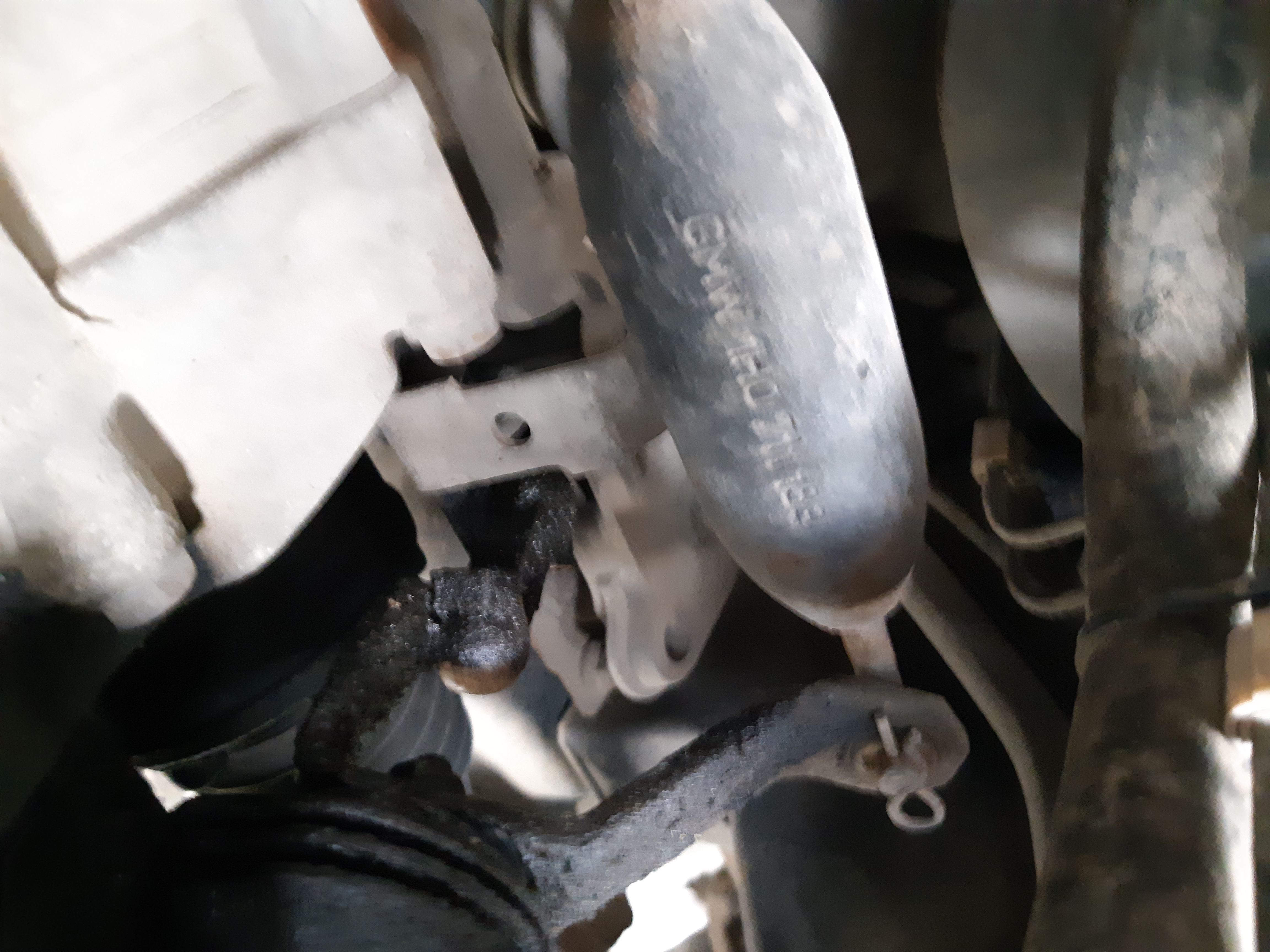

Колеги, каква е тази част и нормално ли е да е в това състояние? Сякаш е тръгнало нещо да се отчупва.

Нищо счупено не е нормално. Тази планка на механизма за скоростите ли е? Направи по-читава снимка.

Това мисля, че се захваща за скоростите. Ще се опитам да направя още снимки.

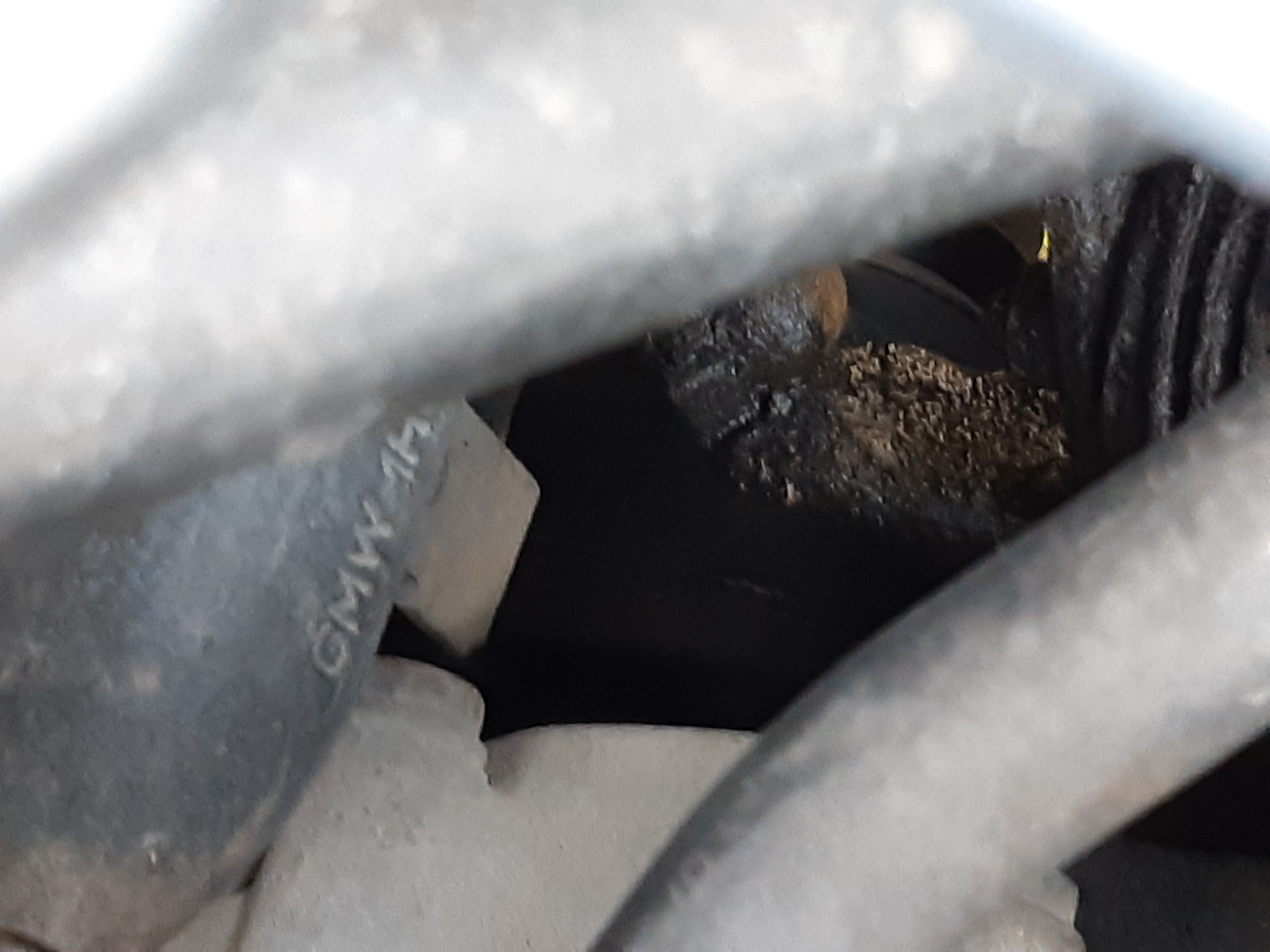

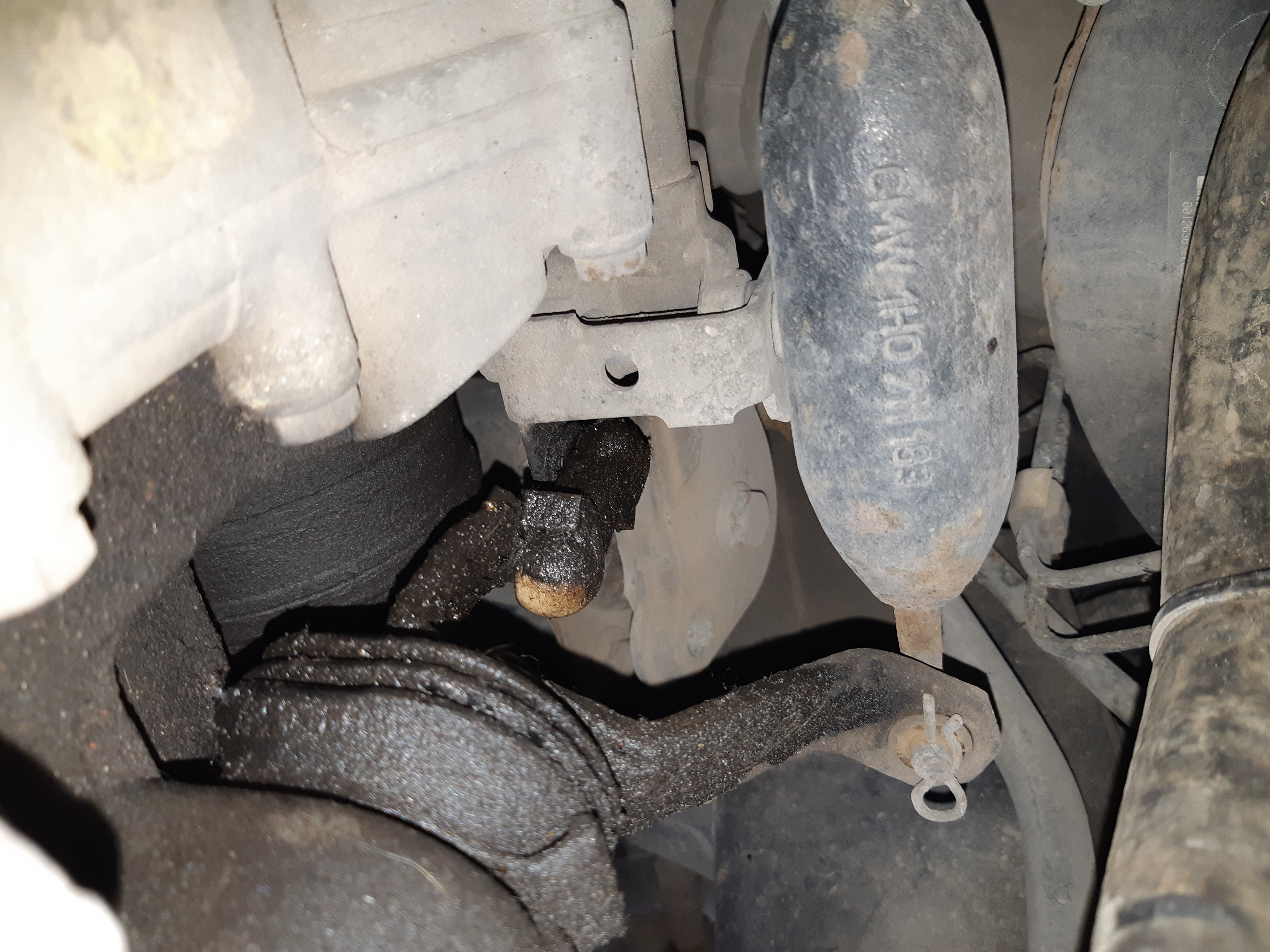

Мнениеот fire146 » Нед 19 май 2019 18:24
Ето още снимки, дано тези да са по-добри.

Това,което ти/ни се вижда сцепено,е много вероятно да е пластмасовата закопчалка на самата ябълка/женската част от сглобката/...Много е мръсно там- с бензин и четка пробвай да го поизмиеш и ще се види по-добре как са нещата... :th_up

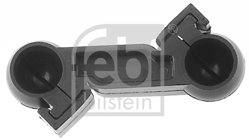

Тази част трябва да е, струва 2-3 лв.

Не мисля, че това е счупената част.

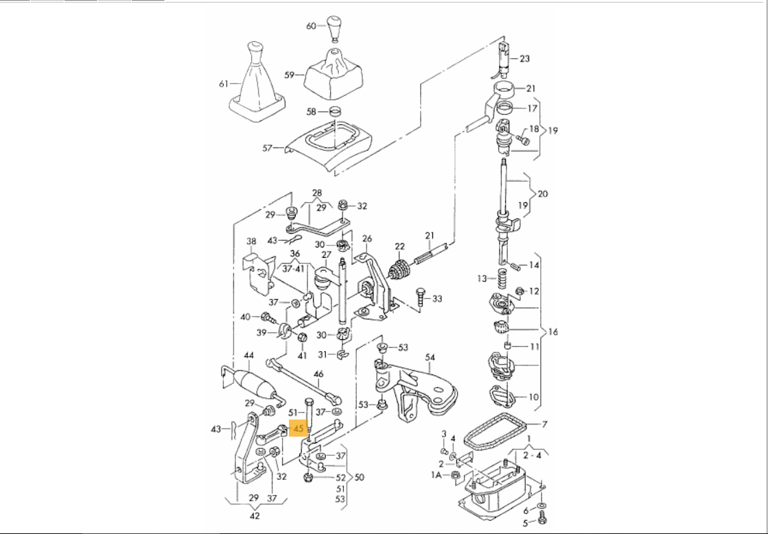

Да, по-скоро долния край на поз.42.
Семерингата на избирача и той за смяна.

Голям зор трябва да види, за да се чупи поз.42 :mhihi

Изчисти и виж какво и кое е проблемното...
Поз.45 се освобождава с плоска отвертка... може само да се е поотворила щипката...

Според мен, също е поз.45. Утре ще огледам по-добре. Много благодаря за помощта, колеги.
