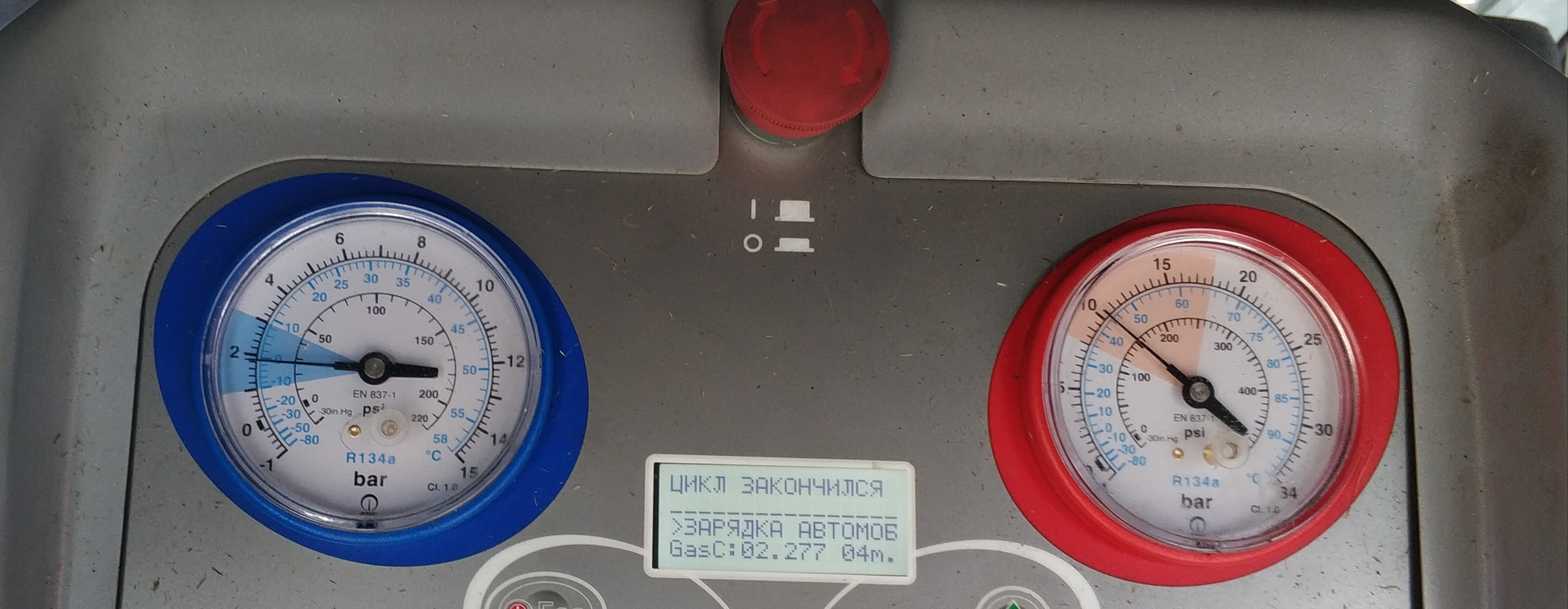

Мнениеот Ник никишето » Чет 23 май 2019 22:42
650г е играта ако е китаец или от сръбската контрабанда незнам ... Аз работя с дюпонт и на моя голф смених компресора с друг на р134 дехидратор и всички О пръстени преди това промих всичко с необходимите препарати . На 650г ниското налягане е на 0градуса или на 2 високото ми е на 10 но на г60 ми е с огромен радиатор и е меден и вентилатора няма нищо общо с обикновените голфчета и съм с всички въздуховоди

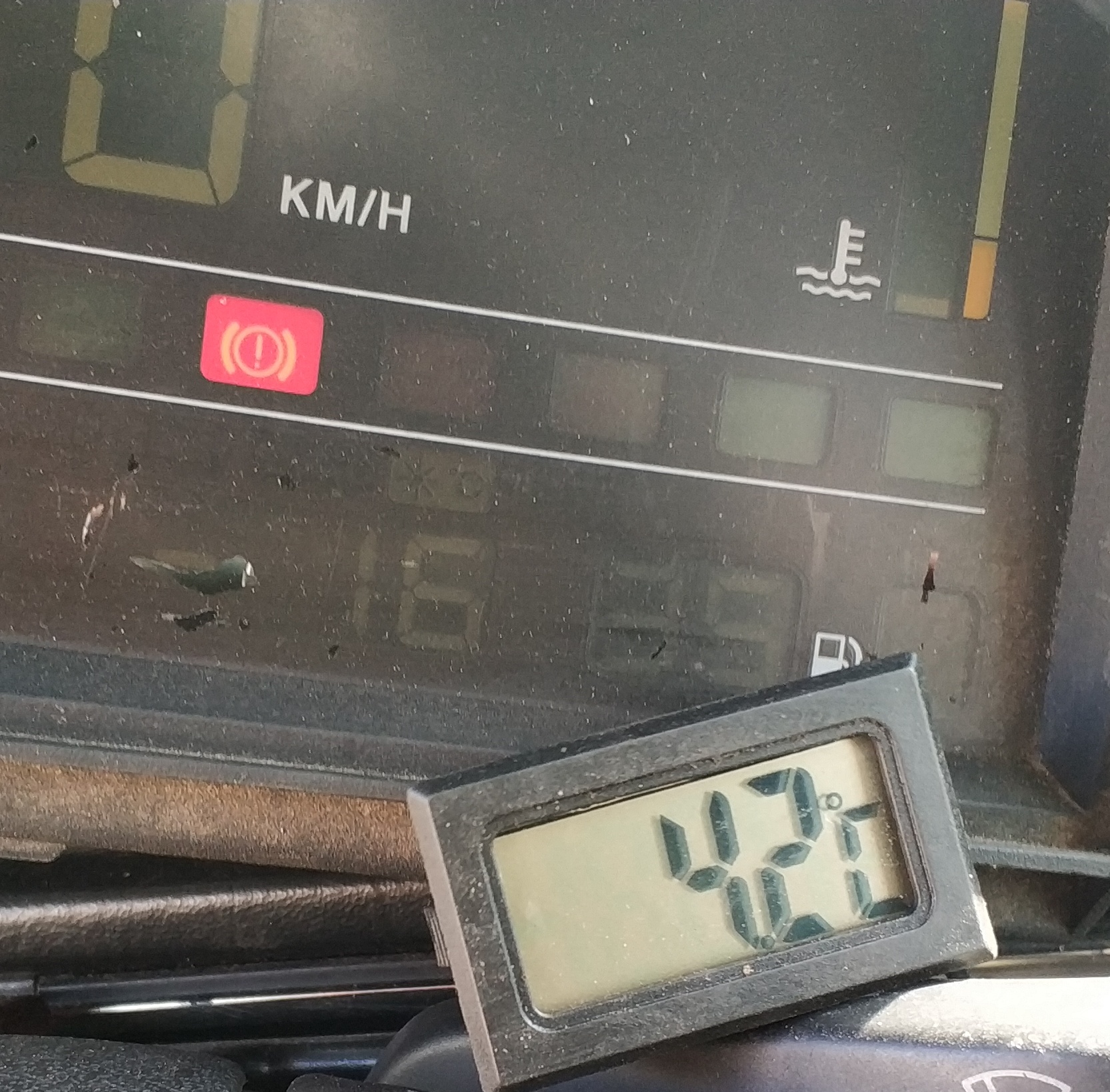

Ефекта е това

14,6 psi=1 bar !

Мониторинг на околната температура от 25с
