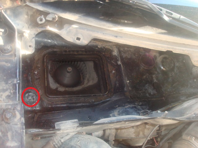

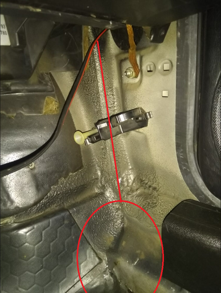

Здравейте колеги.Имам един доста сериозен проблем който не мога да го разреша 1 месец.Края на април повдигнах мокета при пасажара отпред и открих че всичко плува във вода,тогава ми изчезваше антифриза и често доливах тогава отдавах загубата на антифриз от някое съединение но смених радиаторчето и спря загубата на охлаждаща течност.Така до първата автомивка и отново всичко се напи с вода и няма намиране на проблема.Прикачвам снимка на мястото от където се стича но нагоре нищо не се вижда.Чистил съм отводнителните канали при чистачките,преди малко свалих пластмасовия капак на вентилатора на парното и уплатнението му е посмачкано/нямам фиктър купе/,има ли вероятност да влиза от там?Нито едно от кичетата от към мотора не е мокро обаче.Забравих да кажа че колата няма шибидах.

Не съм сложил още решетката на вентилатора но вътре при него не влезе вода.Първо поливах около отвора на вентилаторчето,даже нарочно намокрих разстоянието между ламарината и пластмасовия кожух отвътре но тече направо в краката,а не по ъгъла дето съм снимал.

Та хванах аз едно шишенце и леко по леко започнах и достигнах до едно място което и преди е замазвано с нещо.Точно до решетката на вентилатора някога е имало нещо като тапа с размерите на монета от лев и един ръб леко зейнал около милиметър който поема водата.Следобяда въпреки обилния дъжд и незасъхналия напълно силикон вода нямаше.
Прикачвам снимка на която успях да намеря това "нещо" понеже забравих да снимам и изтеглих от форума.

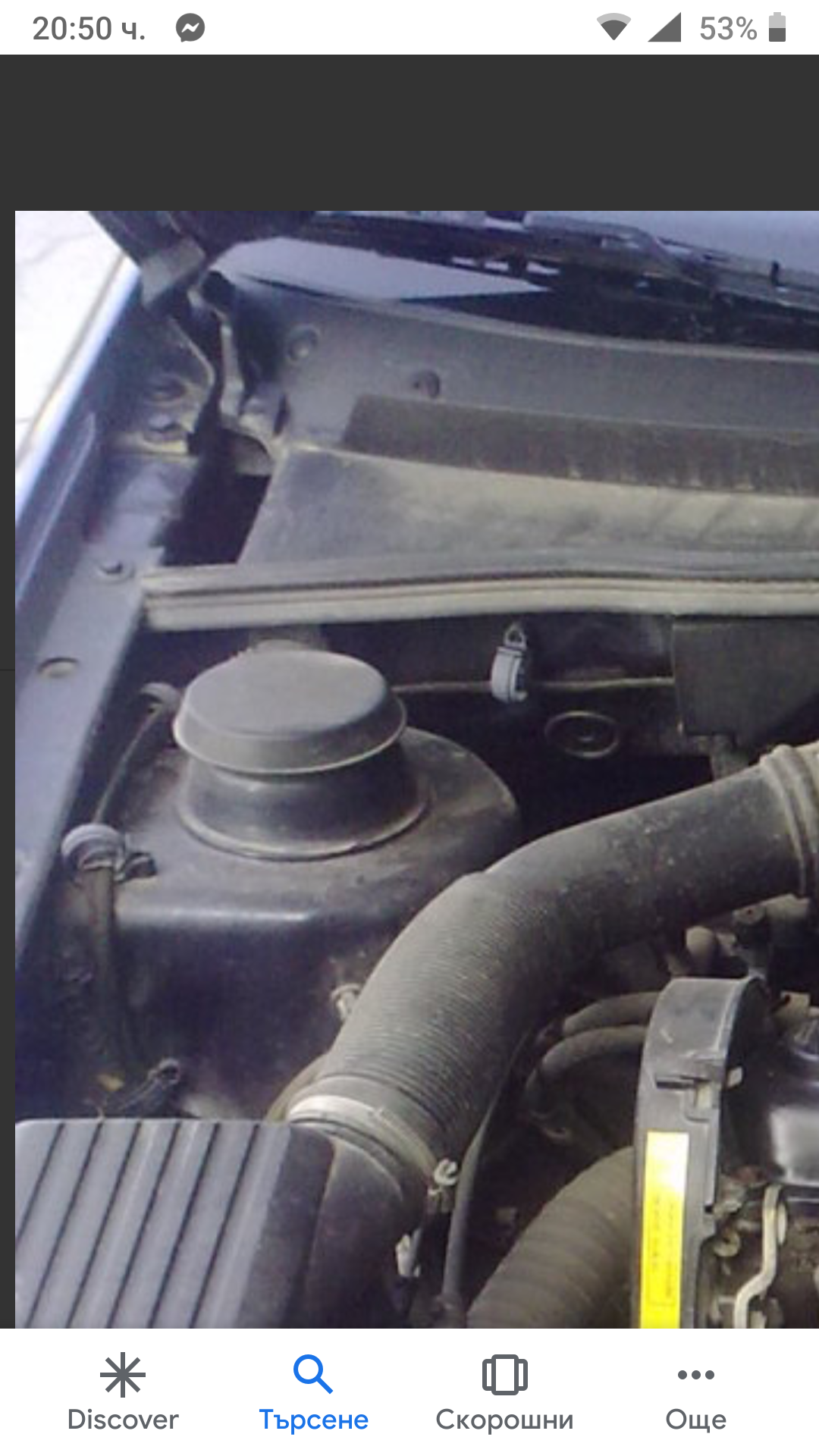

Ако имаш кора под чистачките и дренажите ти са отпушени, водата не би следвало да достигне точката, която си посочил.

Самата кора е направена така че между калника и нея има 4-5 сантиметра и стичащата се вода към дренажа минава направо през това място.Утре като сложа кората ще сложа снимка
Примерна снимка.
