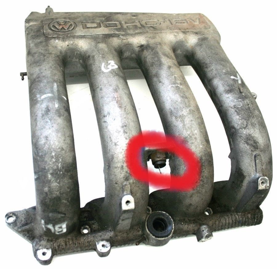

Здравейте, карам VW Golf 3 ABF Jubi 96г. Проблема ми е следния имам датчик за температура на смукателния колектор(Ще приложа снимка по-долу). Проблема е, че се отчупи крачето на датчика и перките ми не работят(трябва да пусна климатика за да работят перките). Когато опра буксата на въпросния датчик на колектор започват да работят перките. Не успявам да намеря никъде такъв датчик, някой който знае или може да намери парт номера на датчика или заместител ще съм адски благодарен.Свалих датчика на него има парт номер, но дори гугал не намира нищо по номер. Пробвах и в volkswagen.7zap.com, но по схеми никъде на смукателя няма такъв датчик.

Харесай си някой от тези https://www.autodoc.bg/rezervni-chasti/oem/535919521
Това е т.нар. after-run thermo switch, издухва жегата изпод капака като си тръгнеш от колата.
Това не е основния датчик за перките, преспокойно можеш и без него.

Без този датчик колата не пуска перки и иска да прегрява, как така мога без него ?!

Датчика за пускане на перки е на радиатора.
Аз карам без този датчик на колектора(2Е има такъв), извини ме за подвеждащото мнение и успех.

И аз имам такъв датчик на колектора. С Мк2 1.6 PN съм. Шунтирал съм го, щото с него перките лятото доста въртят след като изгася колата. Иначе и без него си работят, както е казал колегата над мен.

Утре ще сложа нов датчик на радиатора и ще търся такъв за колектора(Лятото съм я засичал до около 30 минути след изгасянето продължава да върти перките...явно има защо, няма да го шунтирам)

Половин час проветряване на двигателния отсек? Аз ако съм ще си нося резервен акумулатор.

Не, слязох от колата и бях видял колко е часът и се върнах до колата след около 30 минути и работеше, явно имало защо ... Карам с акумулатор на 4 години 45 ампера върти като замаян и зимата няма проблеми :)
