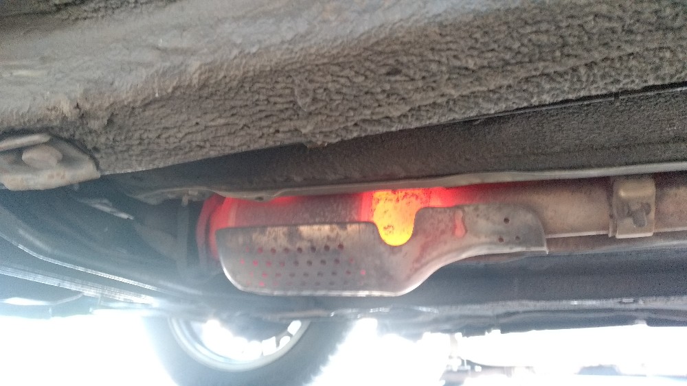

Здравейте.днес по време на движение колата започна да придърпва и започна да излиза пушек под нея.като погледнах видях,че катализатора е червен от прегряване.това на какво може да се дължи?запушвн ли е.

Масълце понагорва ли?

Не .грам.но я бях понастъпал като стана това
edit: Лошото е,че след изтърбушване на катализатора проблема остава..

Намерих си грешката.Оказа се,че болта на ролката ,която върти спомагателния /паразитния вал на делкото се е развил и ролката е мръднала и съответно центровката е избягала.От там идва и придърпването,гърменето през ауспуха и вкарването и изгарянето на бензин в ауспуха .За съжаление сега след като изкормих катализатора звука на двигателя се промени към по-лош.Сега звучи като москвич ,а преди беше много тиха.
