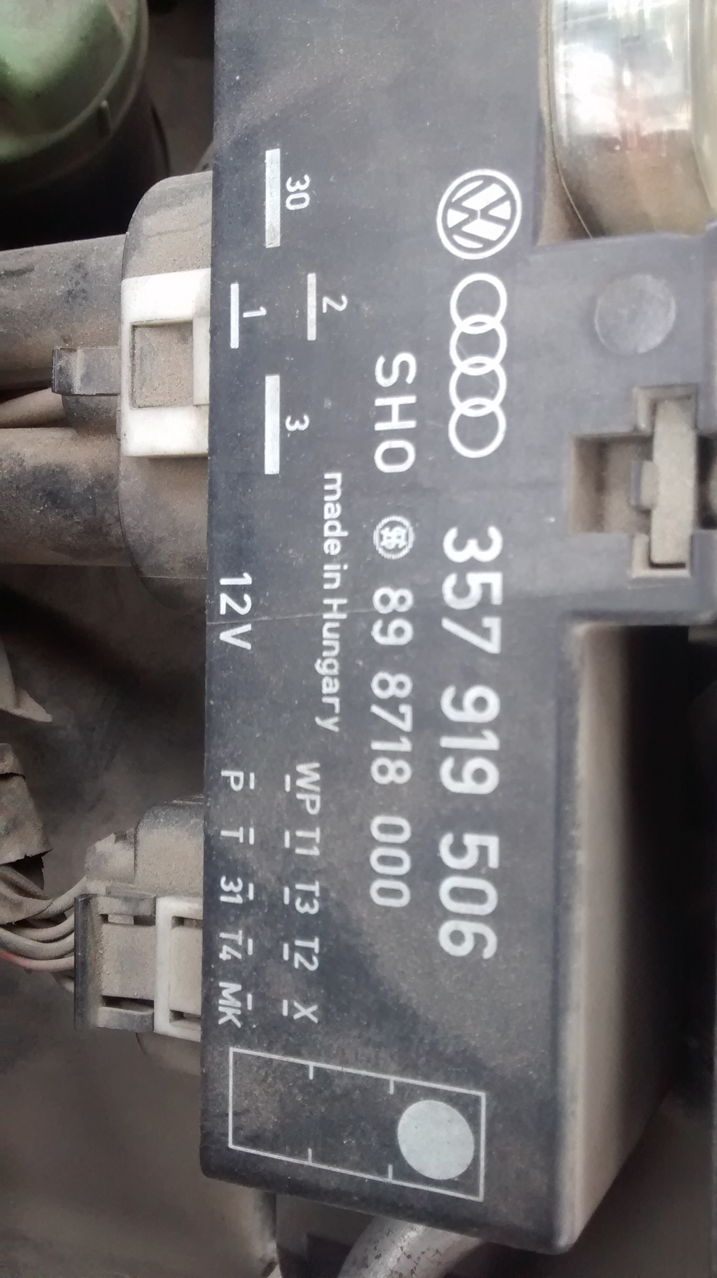

Проблема е че не паза орогиналният модул,само имам спомен че от дясната страна беше с две бели точки :banghead

Мнениеот kris11 » Чет 27 юни 2019 9:35
Такова ли беше? :

Мнениеот Zdravko Zankov » Чет 27 юни 2019 10:08
Крис,това е за Голф 3/Пасат В4.

Мнениеот kris11 » Чет 27 юни 2019 19:06
Zdravko Zankov написа:Крис,това е за Голф 3/Пасат В4.
И Шаран. Вътре има 3 релета и е добре да се презапоят.
Я да му се невиди толкова ли са напреднали при недоразумението Голф4 :screwy

Мнениеот MenDarK » Пет 28 юни 2019 7:25
Добро утро, от страни беше с 2 бели точки.Между другото обърнах се кън VW Бг и ми върнаха такъв отговор
"за съжаление, въпросният модул не е еднозначен .
Вариантите са два /10 пинов и 14 пинов/
Лошото е , че 14 пиновият модул е отпаднал без замяна , т.е не може да бъде дори и поръчан"
