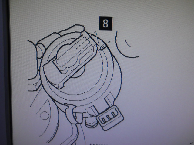

Здравейте, имам един малък проблем. Снощи един приятел реши да махне делкото и да сложи друго уж го върнал както си било, но колата пали едва-едва и не иска да се изфорсира. Кой точно белег да гледам на маховика, че да е на марка за първи цилиндър. Колата е vw vento 1.8mono, но не съм сигурен дали е 75 или 90 коня. 93набор е.

Сваляш свеща на първи/или четвърти/ цил.Въртиш леко кол.вал докато достигнеш ГМТ./горна мъртва точка/на въпросния цилиндър.Сваляш капачката на делкото и гледаш дали е като на снимката.
