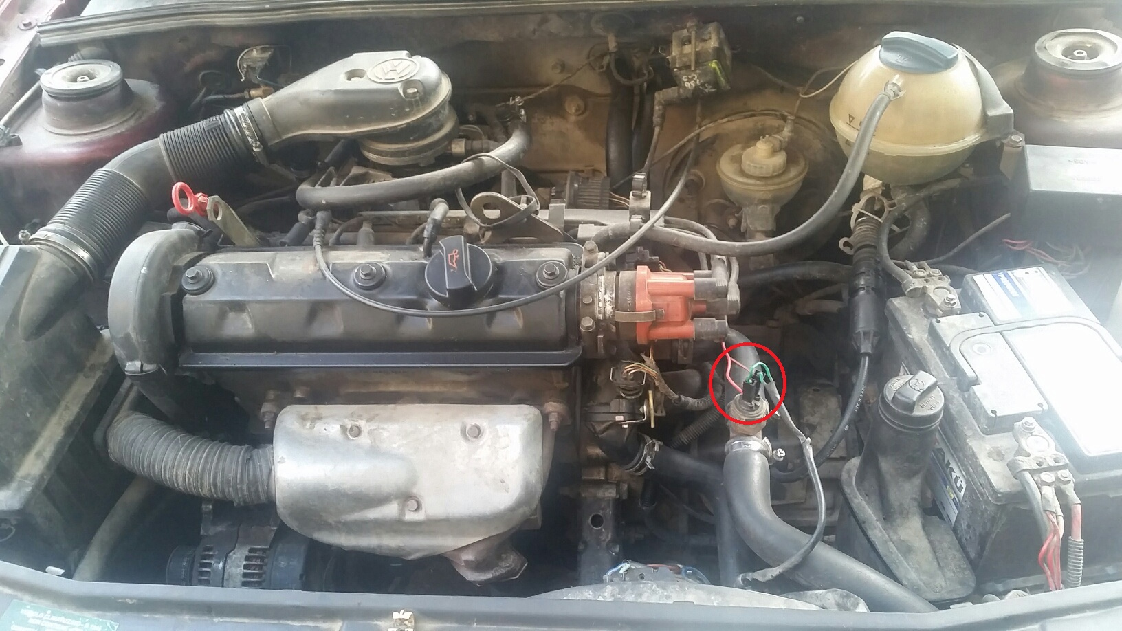

Здравейте,
Следя темата с интерес.Имам същия голф и проблемът с невключването на с климатика съм го решил като съм свързал допълнителния температурен датчик който е между радиаторъм и двигателя.Не ангажирам никого даже и незнам каква роля върши този датчик но така съм решил проблемът

fiko_fire написа:Здравейте,
Това е термошалтер който изключва климатика ако колата тръгне да прегрява, твоя не бачка.

bahyr написа:
При мен климатика работеше само когато този дарчик достигне работна температура и при всяко изстиване на автомобила отказваше да тръгва.Пробвал съм с друг датчик пак не става.Затова съм го вързал директно и нямам проблеми.Ако има идеи какво трябва да се смени или къде е проблемът ще съм благодарен.

Мнениеот stefan4o » Пет 26 юли 2019 8:03
Колегата неслучайно те поправи, че това е шалтер. Има разлика от земята до небето - шалтер и датчик. Едно има две работни положения - он и офф, другото има безбройно много показания в зависимост от температурата, в случая.
