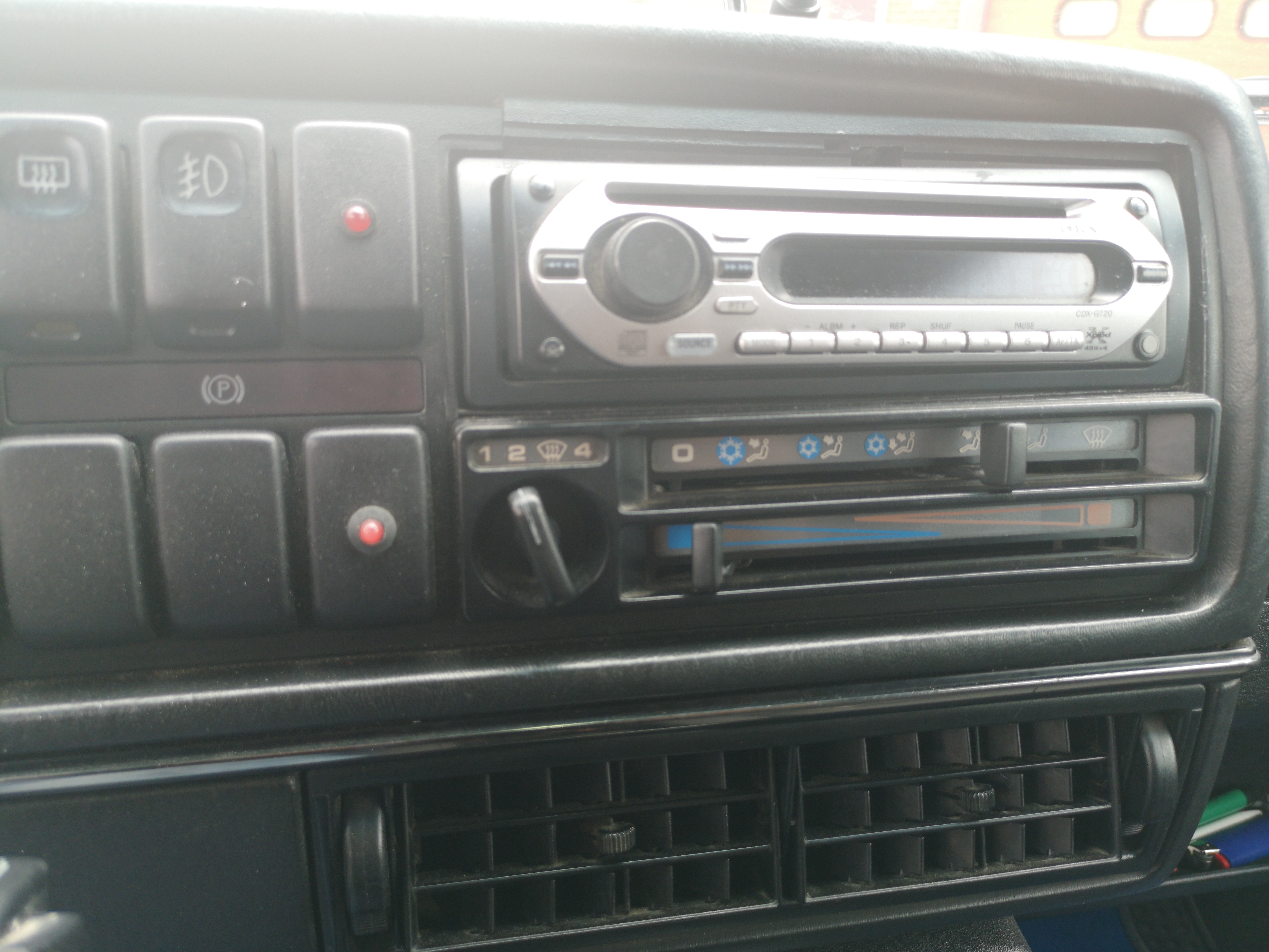

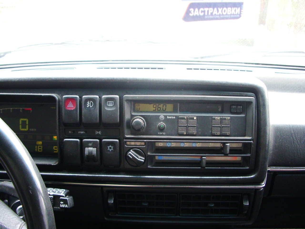

Колеги, голфа ми е с климатик. Климатикът се включва и се изключва от лостчето за посока на духане.
Въпросът ми е - къде и кой кабел да срежа за да сложа копче, което в едното си положение да си ми работят нещата както са си, а в изключено положение да не включва климатика, но да си сменя посоките на духане. Т.е. сякаш си нямам климатик.
Благодаря.

При мен е точно така - климатикът работи на съответните положения само при натиснато копчето със снежинка до панела на климатика. Прекъсва кабела червен/чер след розетката на клапите.

Розетка наричам управлението на климатика с лостчетата. Отзад има букса с три кабела, единият минава през копчето и лампичката му отдолу свети, когато е натиснато и панела е на положение със снежинка.
Копчето е оригинално от Голф2.

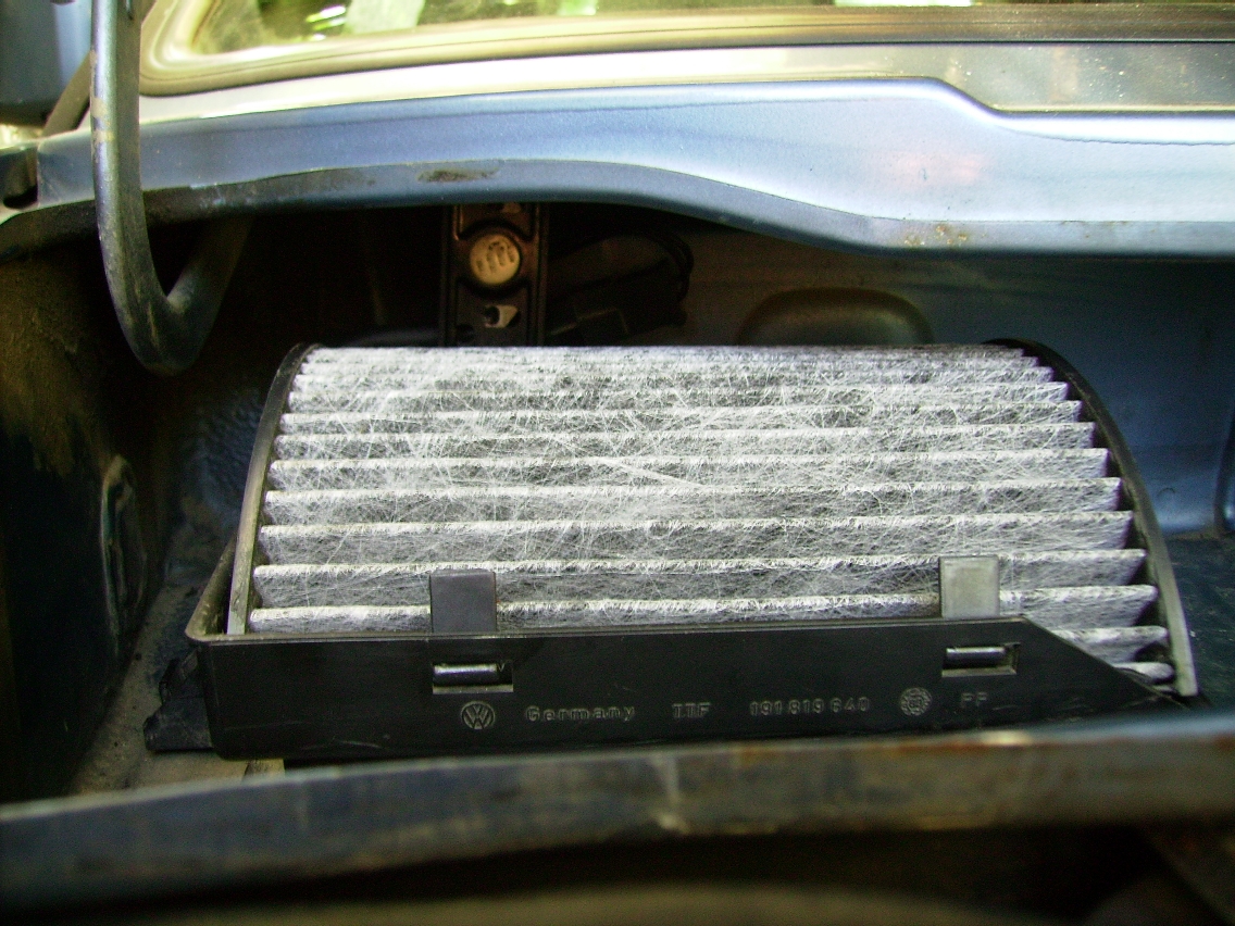

Моят климатик автоматично не работи при външна температура под 2°C, има си датчик за това. Намира се над филтъра за купето.
Допълнителното копче е за удобство и е само за американския пазар, за последните години на Голф2.
Майсторът нищо не ти е добавил, фабрично розетката е така направена, че климатикът работи при обдухване на предното стъкло, просто няма нарисувана снежинка в това положение.

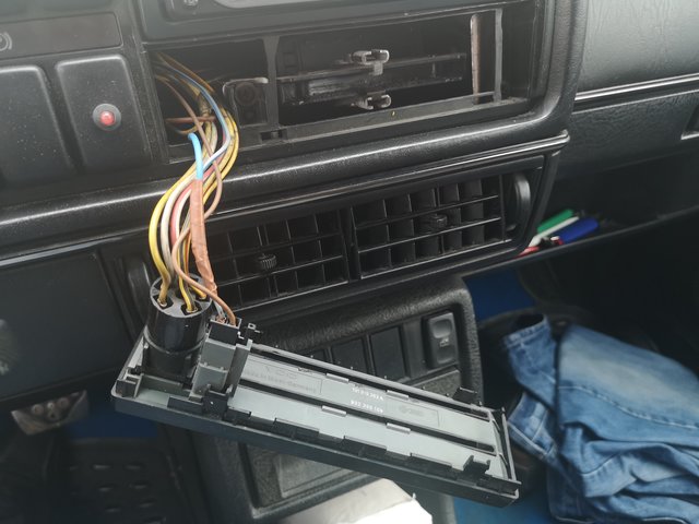

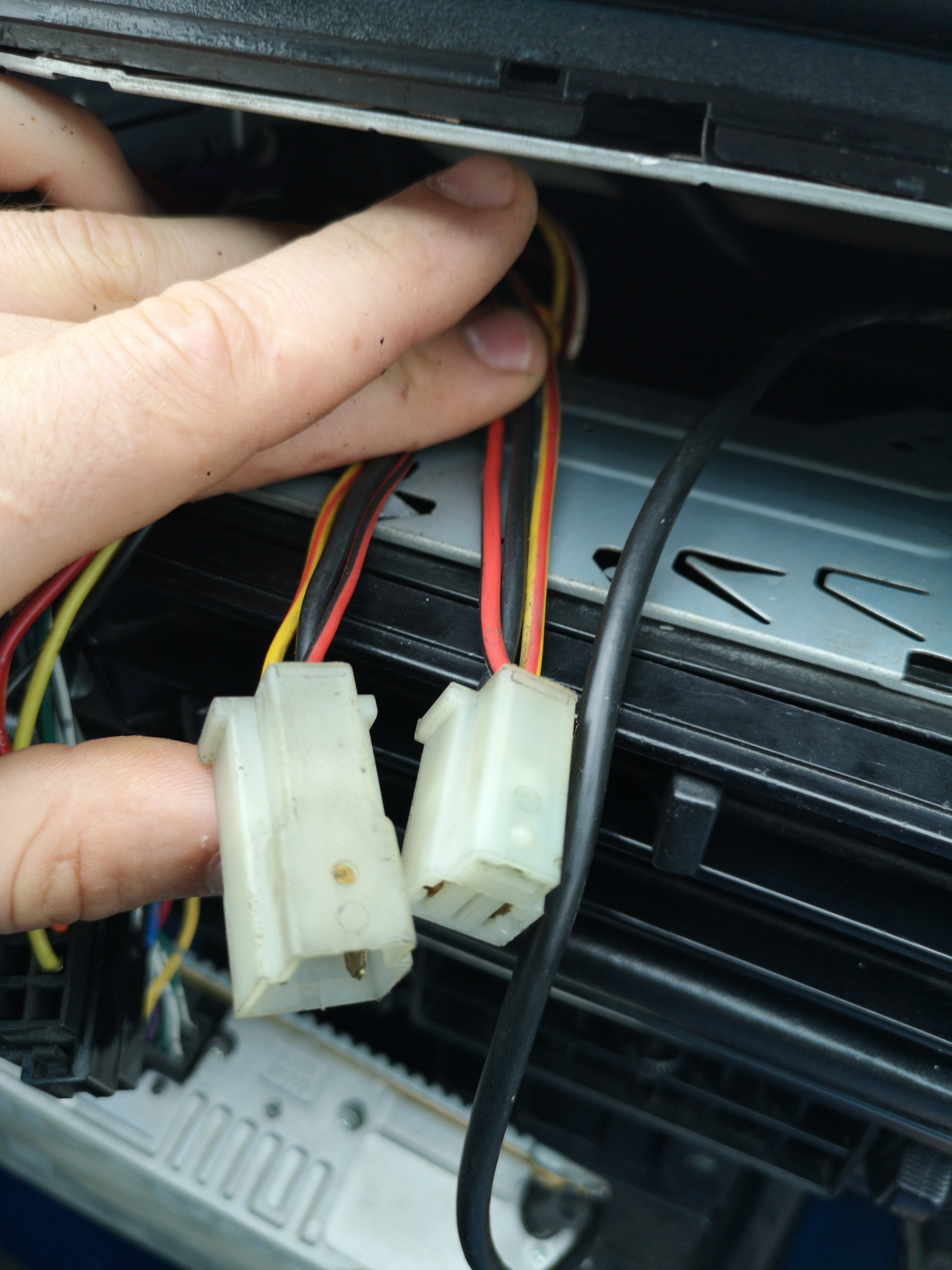

Колега Anrus - извадих кабелите от по-навътре ....
Ето какво намерих.
Имам едно диодче (майстора ми сложи диодче като климатика е пуснат да светва) - като я разкача тази букса - диодчето не светва при местене на лостчето на климатика - което означава че буксата май е тази.
Сега въпросът е коя от двете букси е заминаваща към климатика? Дясната-женската или лявата-мъжката?
И кой кабел трябва да прекъсна и да му сложа копче?
Ако прекъсна кабела и сложа копче, дали няма да гори копчето - ако целия ток към климатика ще минава през него?!?!?
Ето какво намерих.

Цветът на кабела, който трябва да прекъсваш, го написах още в първото си мнение по темата. Той е най-тънкия от трите. Няма значение къде ще го прекъснеш - където сметнеш за удобно. Веригата е оперативна и копчето няма да е натоварено.

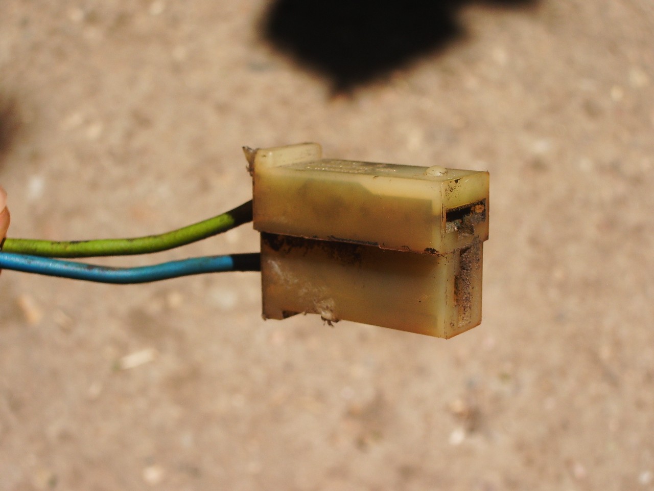

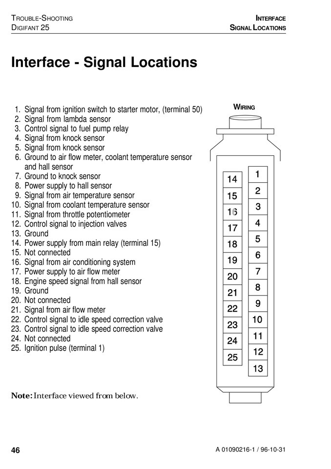

Не знам дали да пиша с същата тема - ама гледам, че доста си запознат с климатичната система на Г2.
Аз съм със digifant компютър - и доколкото знам едно от крачетата на голямата букса за компа трябва да има сигнален кабел за включен климатик - при мен го няма.
Случайно да знаеш това кабелче ( което влиза в компа и казва, че климатикът е пуснат) - кое кабелче трябва да е точно, и от къде излиза ..... т.е. кой от всички кабели да завра в компа на краче 16

Много зависи с какъв двигател е бил донора на климатика, опроводяването към двигателния отсек е различно. При инжекционите под разширителния съд за охлаждащата течност трябва да имаш ето такава букса, която излиза от снопа кабели на климатика:
Зеленият кабел е този, който ти трябва. Как ще закараш сигнала до ЕКУ-то, ти си решаваш.
