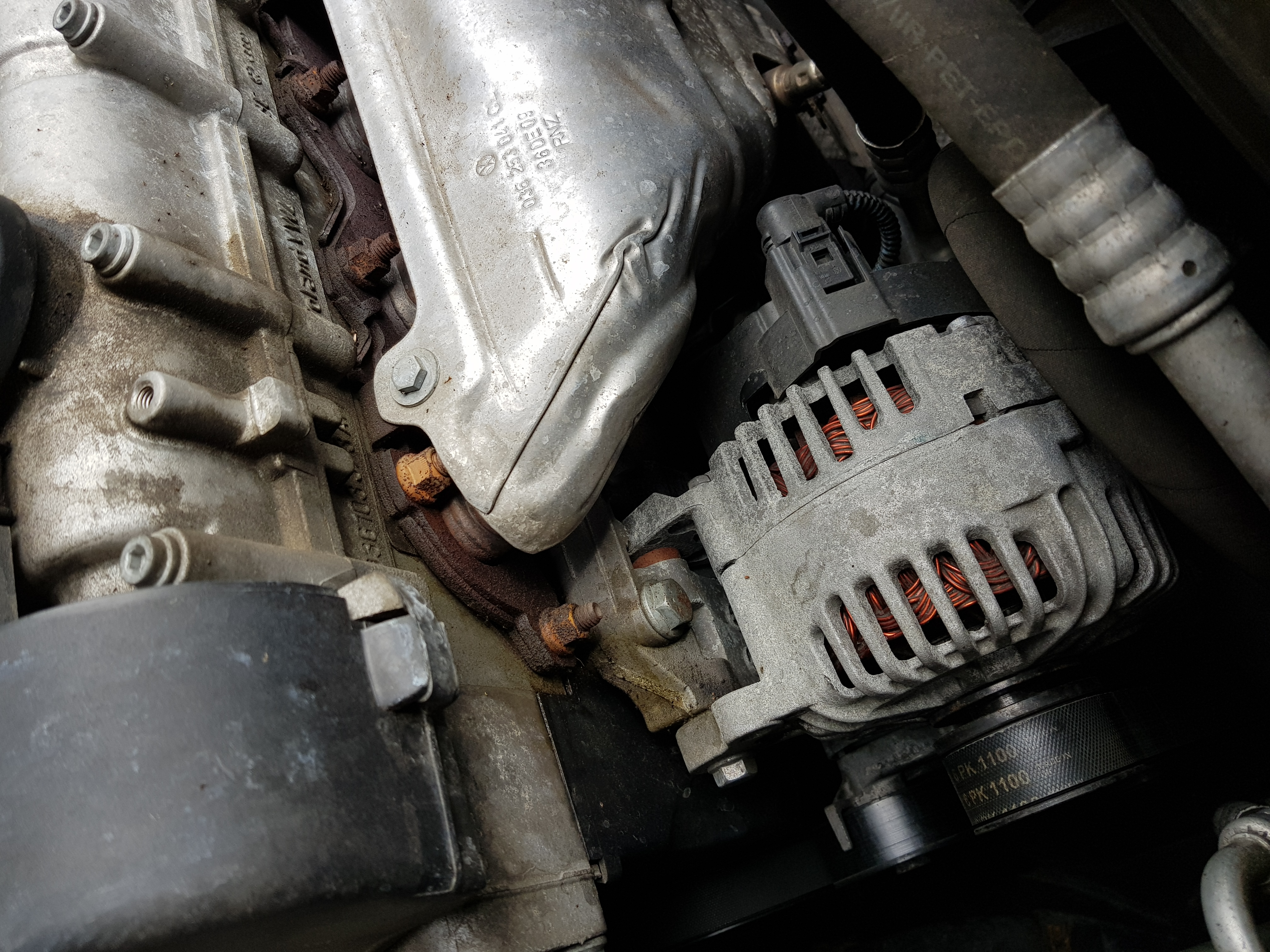

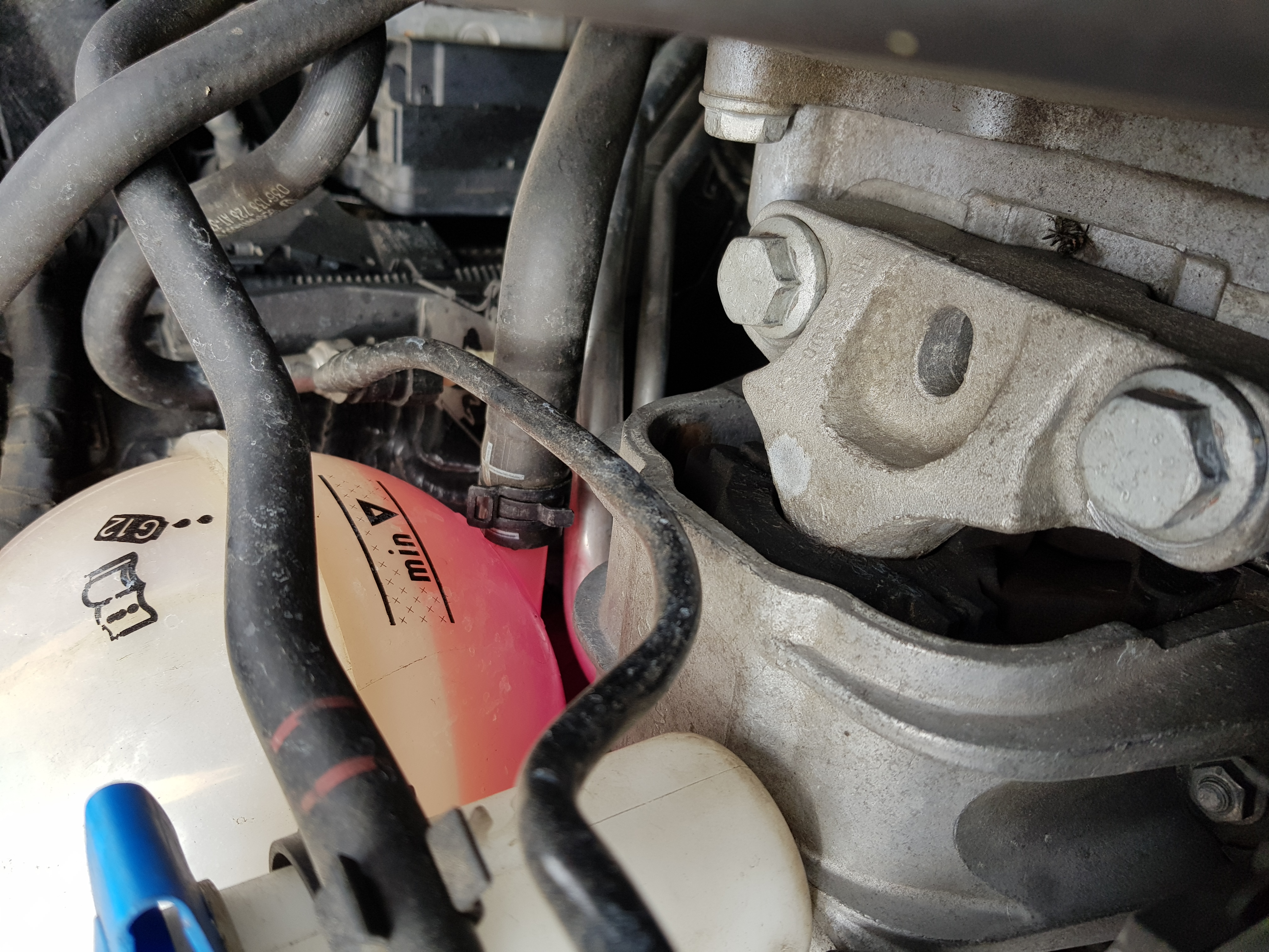

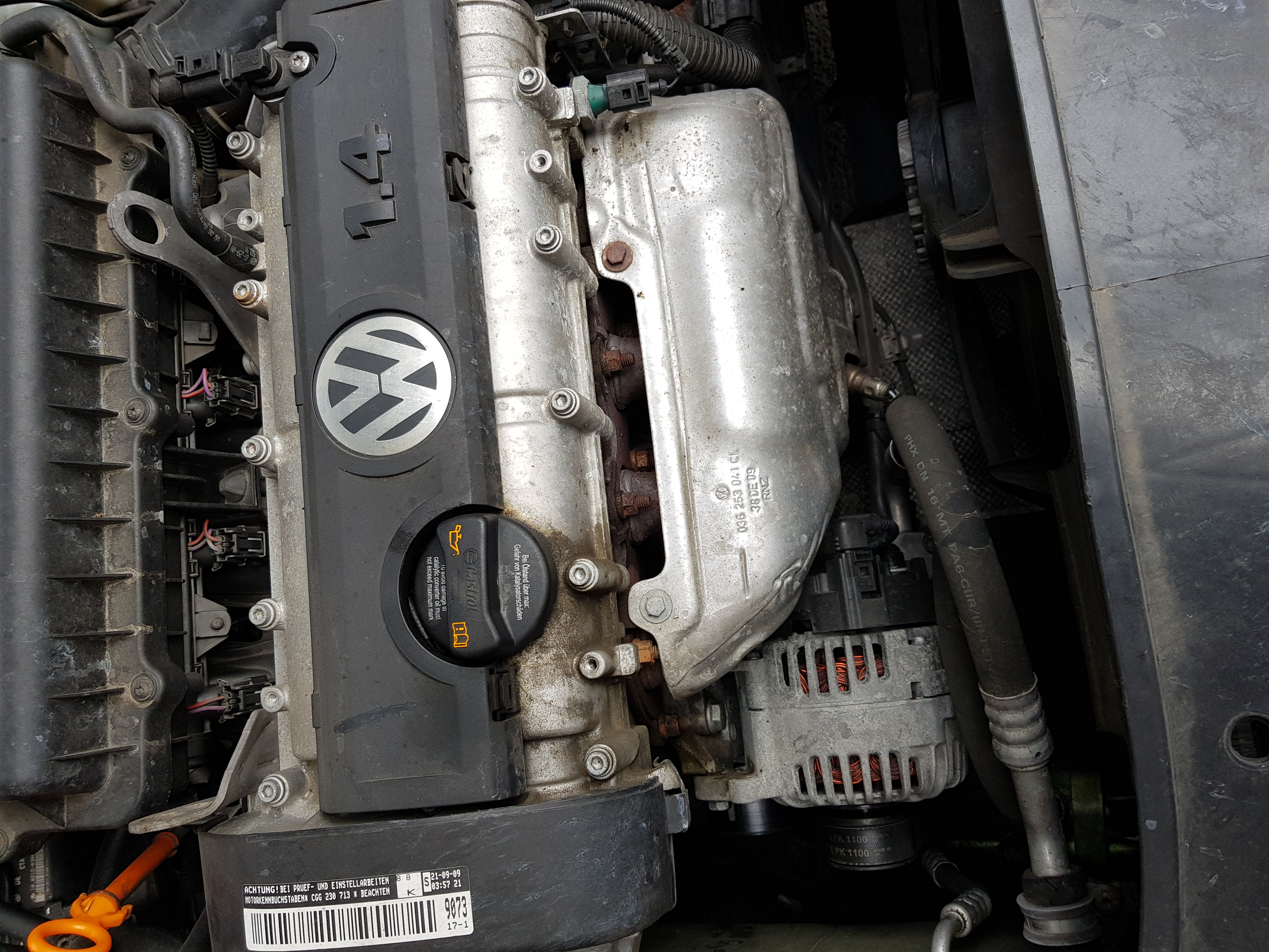

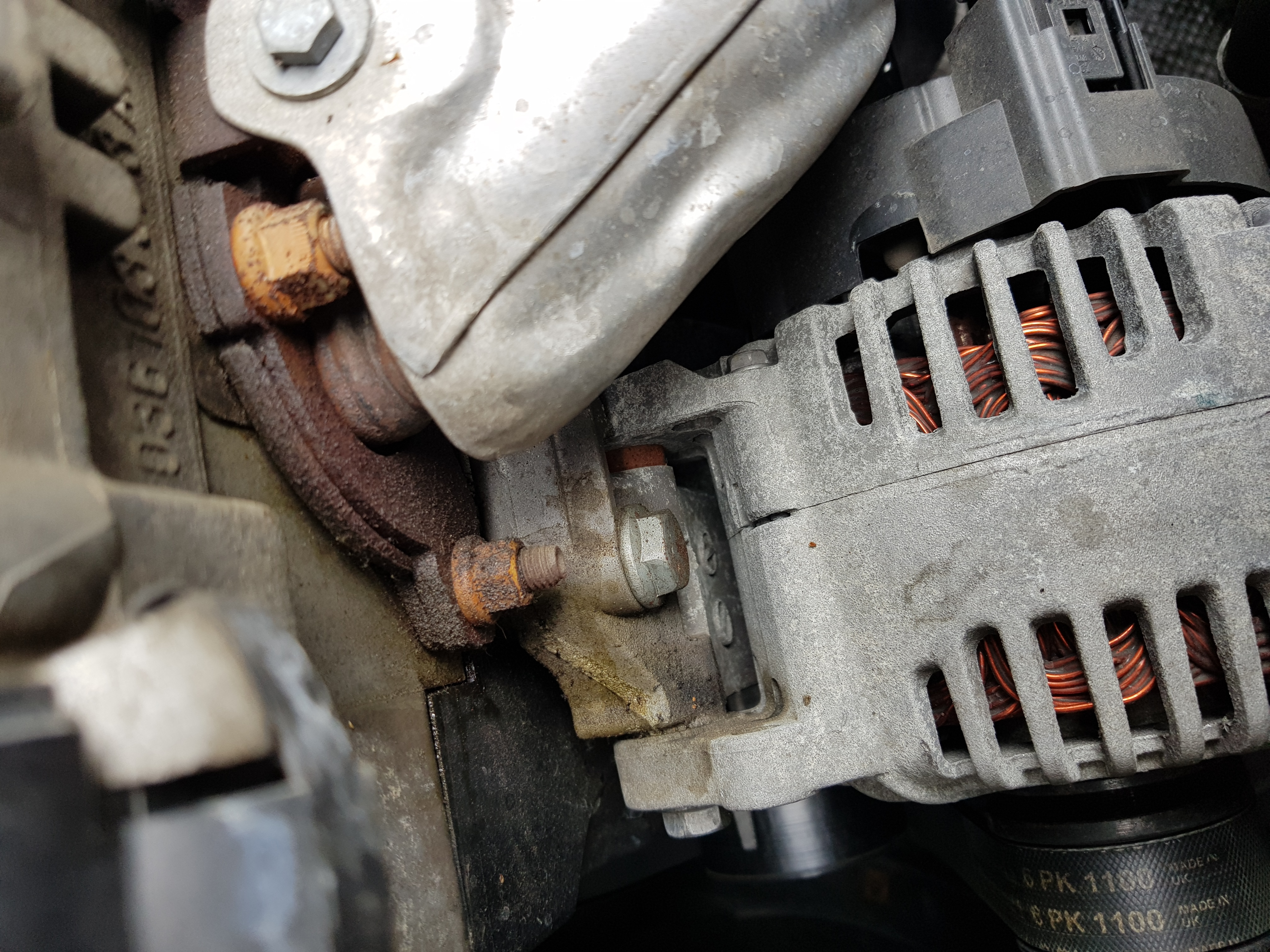

Здравейте колеги,сълзи ми масло от към гарнитурата на главата на 10,000 км доливам 500 г.също и антифриза го изразходва но не много, от каде изобщо да започна дайте съвети защото изобщо не съм светнат по такива теми качвам и снимки по темата
Всеки съвет и коректен отговор или мнение ще ми е много от полза..

За половвин литър не се занимавай, а за антифриза погледни пластмасовите деталйли по охладителната система.

От гарнитурата на ГЛАВАТА, или от гарнитурата на КЛАПАНИТЕ сълзи маслото? Че е доста различно нещо...А антифриза ако няма течове, остава да го "гълта" някой цилиндър, което вече отива наистина за гарнитура глава...
