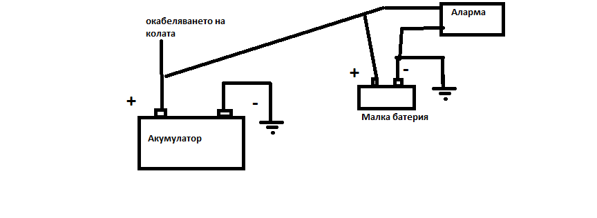

Колеги, след случилото се на Голфа ми, ще монтирам допълнителна батерия за алармата, обаче имам малко затруднения.
Не намерих много инфо как точно се прави това - но и да импровизирам не искам - затова някой ако знае повече инфо ако може да сподели.
Идеята ми е да взема една 12 волтова батерия за UPS и да я вържа по доло изложената схема :rolleyes малко грозно се получи :mhihi
Дали може така да се върже? Ако може - дали няма да има презареждане на батерията че да гръмне?
Трябват ли някакви релета, диоди, резистори и какво ли не ....

Няма да стане според твоята картинка. Ако главната батерия отпадне, поради причина, ще се случи да въртиш стартера само с малката.
Което е хубаво, малката батерия може да се опуши и взриви. :biggrin
Пробвай такава схема:
Двата диода са от типа 1N4001. V+/V- е основната инсталация, Vin/Gnd е алармата ти.

А какво е 1к ???
ВТ1 предполагам че е малката батерия, нали ?

1к е резистор (съпротивление).
ВТ1 е допълнителната батерия.
