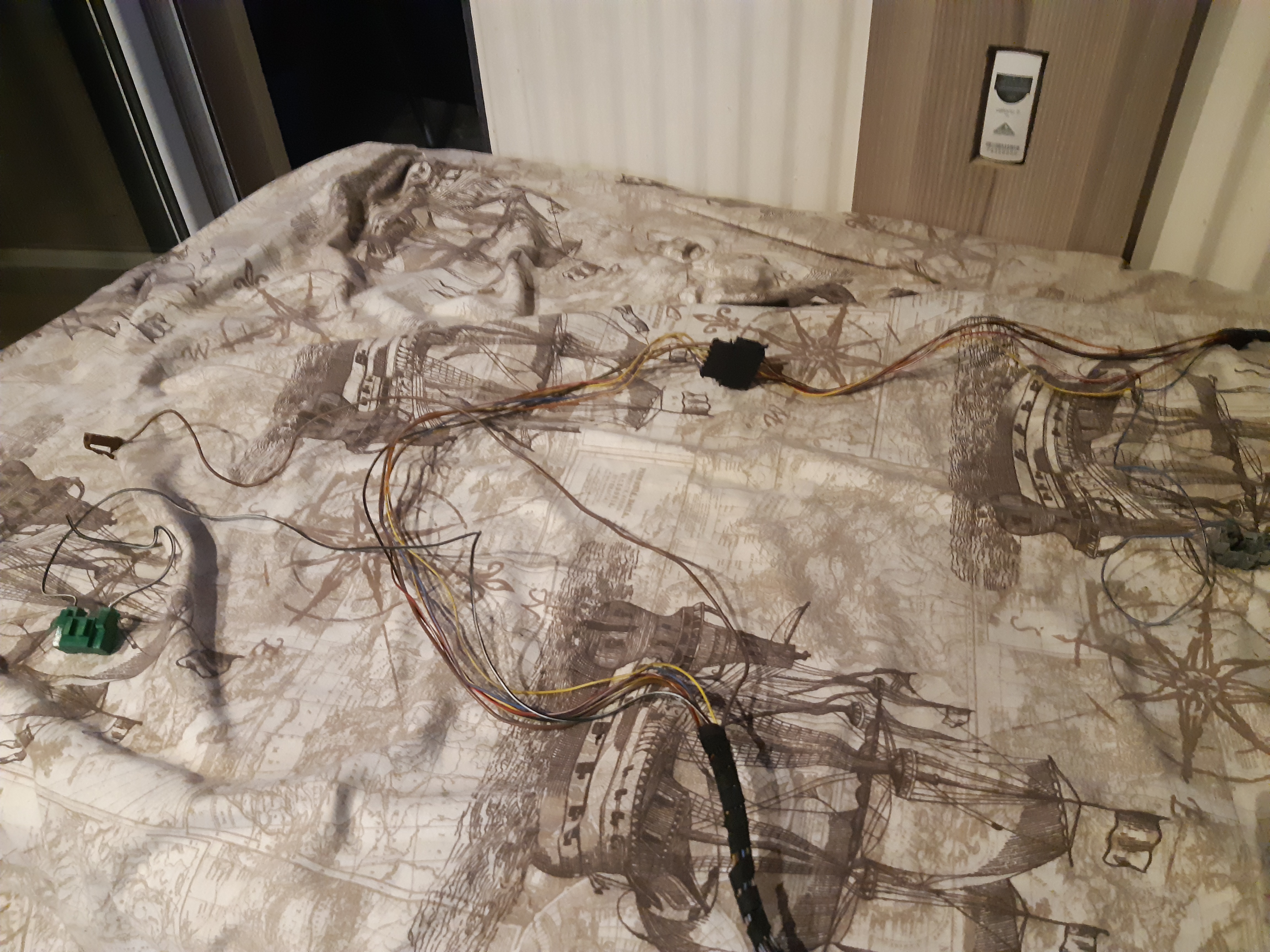

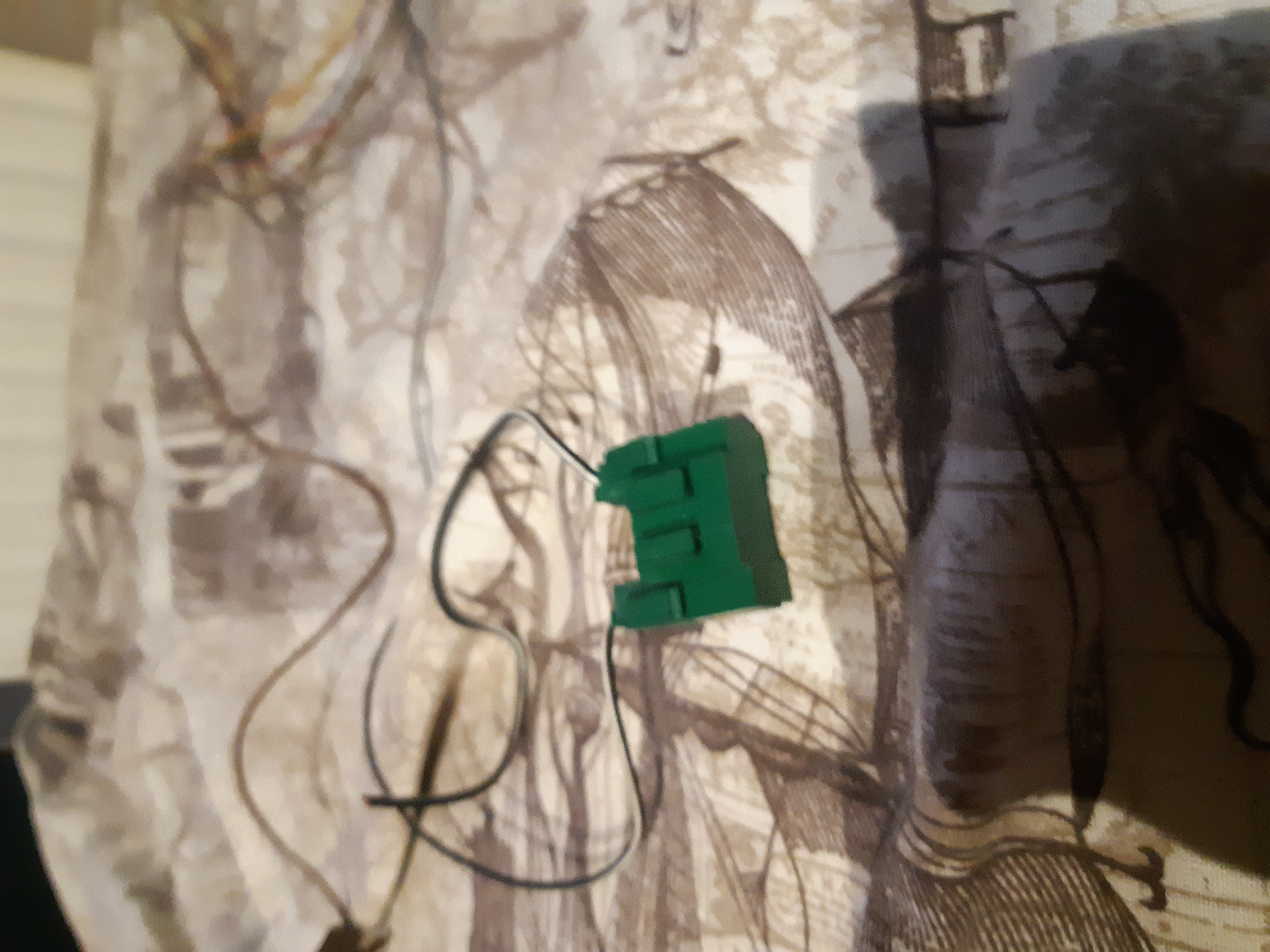

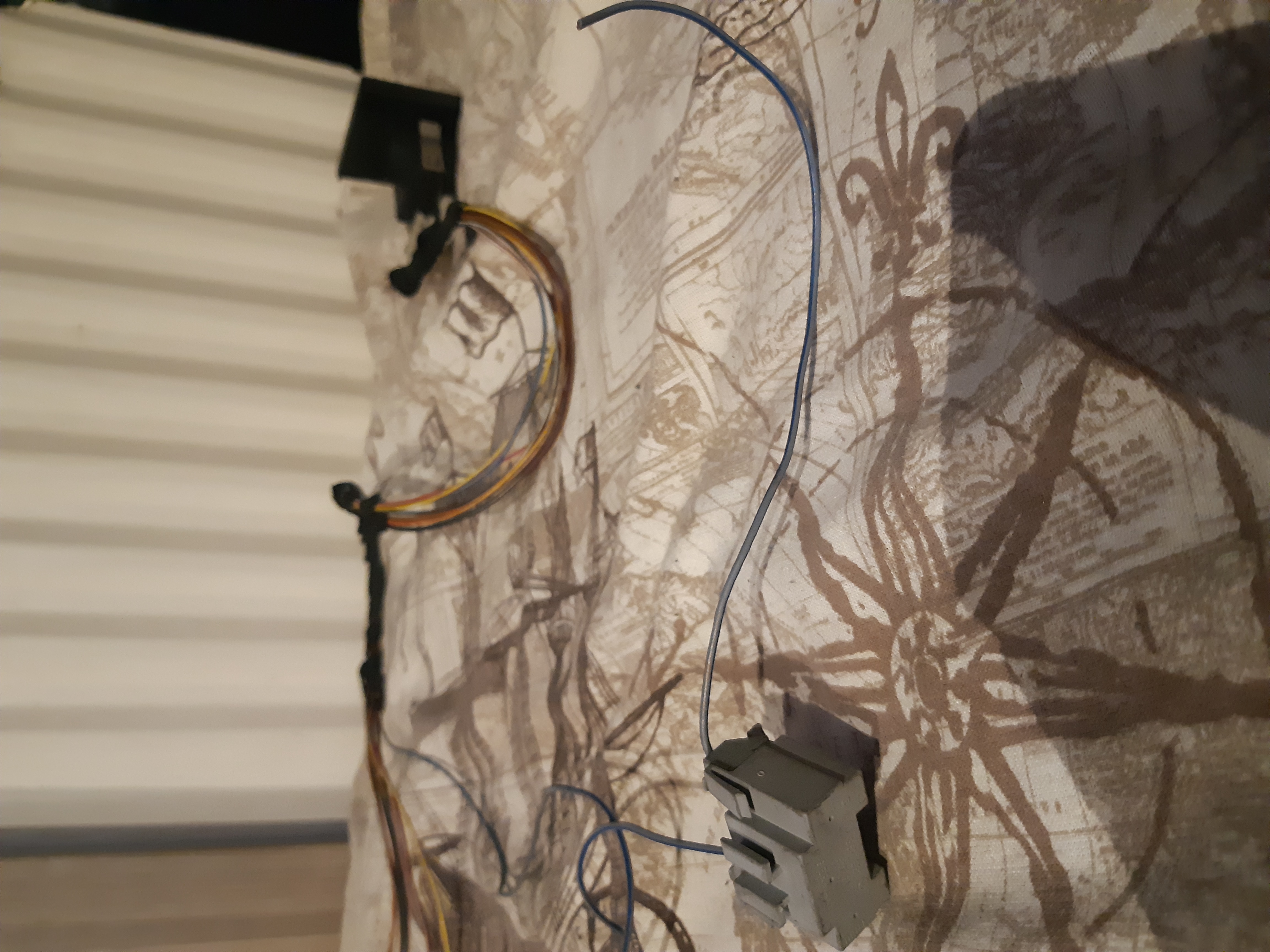

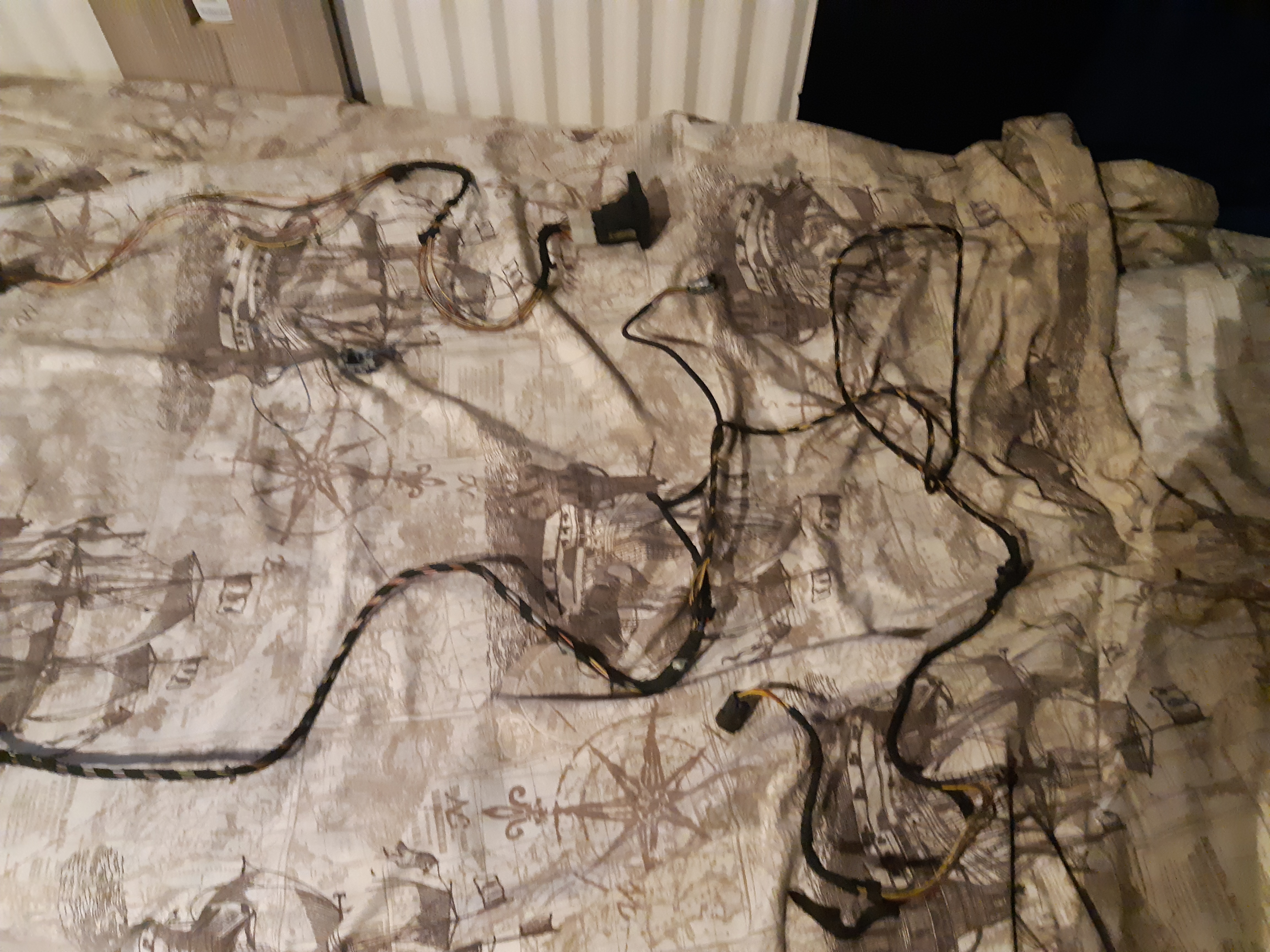

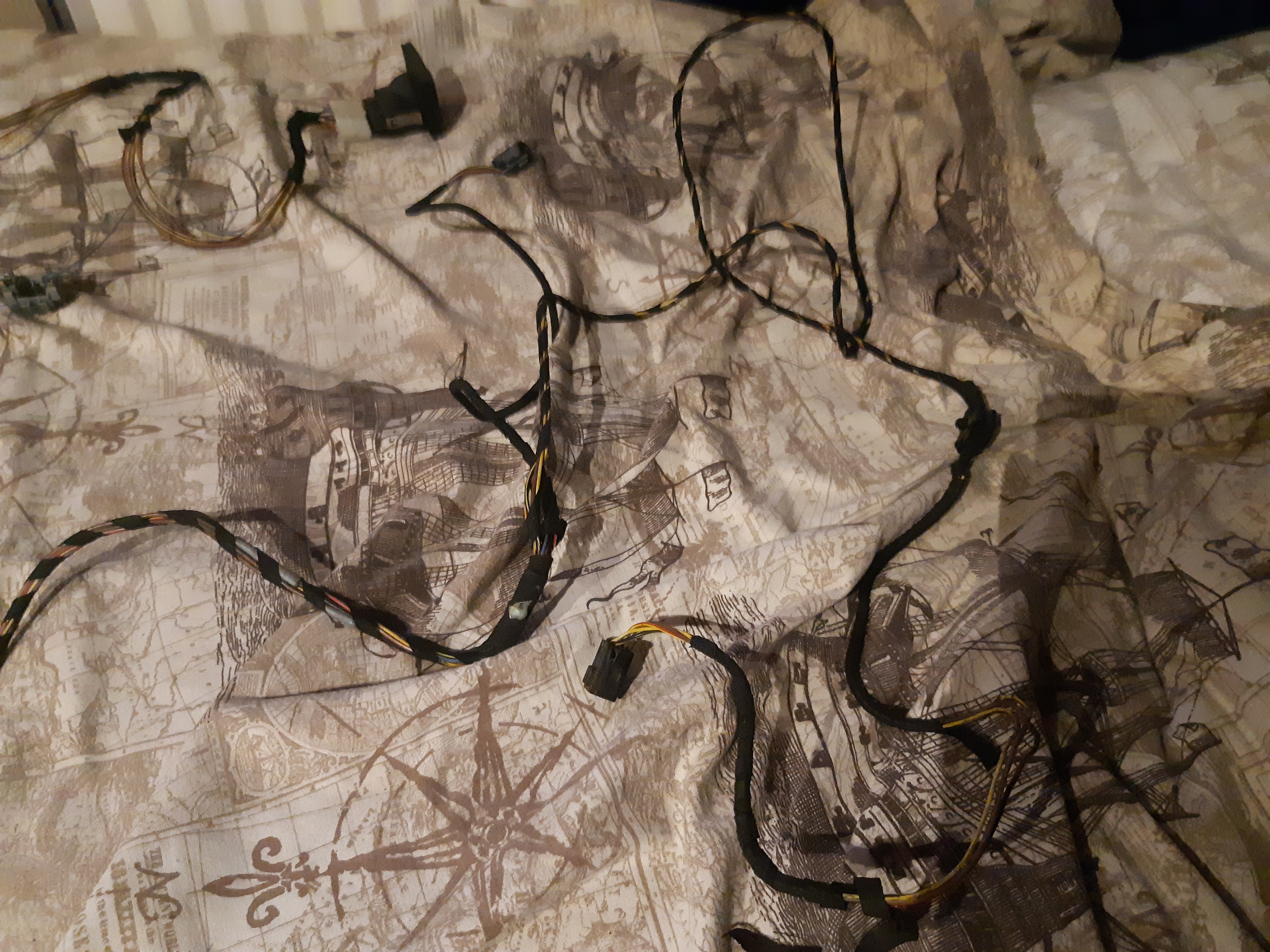

Здравейте колеги, имам кожен салон с релетата за подгрев, но без инсталация. Намерих си вече такава обаче не знам как да я свържа. От схеми не разбирам много, затова ще пусна снимки и ако може да ми обясните къде точно трябва да се свърже всеки един накрайник. За копчето и буксите до седалката ми е ясно. Обаче частта към бушониерата не знам как да свържа.

Та така иначе и сам да се справиш - инсталацията има 3 малки букси (не помня точните цветове).
Предлагам ти за по-лесно да свалиш всичко под волана + пластмасите около него.
Едната със сигурност е кафява (масата) тя се слага в таралежа до лявата врата.
За другите две трябва да си намериш клемореда - или е отгоре на бушонерата или малко над нея зад металната греда (като махнеш пластмасите около волана се вижда).
Това на последната снимка е част от клемореда - търсиш такива подобни мисля че бяха 6 на брой различни цветове. Слагаш си 2те букси в съответния цвят и си готов.
Като вземеш да опъваш - почваш от копчето на таблото, сваляш управлението на парното за по-лесно, минава през бушонерата, свързваш всичко там, под лявата врата, трябва да има отвор през средния тунел и стигаш до дясната седалка.

Здравей,колега.Гледайки снимките,инсталацията са ти я дали с клеморедите-сивият клеморед и зеленият.В твоята кола ги имаш същите,а колегата преди мен ти е обяснил къде се намират.Зеленият клеморед е за + след контакт,а сивият е подсветка.Минуса-кафяв,на таралежа...и те така...Клеморедите от снимките няма да ти трябват.

Само още един въпрос, тези стърчащите кабели от двата клемореда, свързват ли се някъде?
