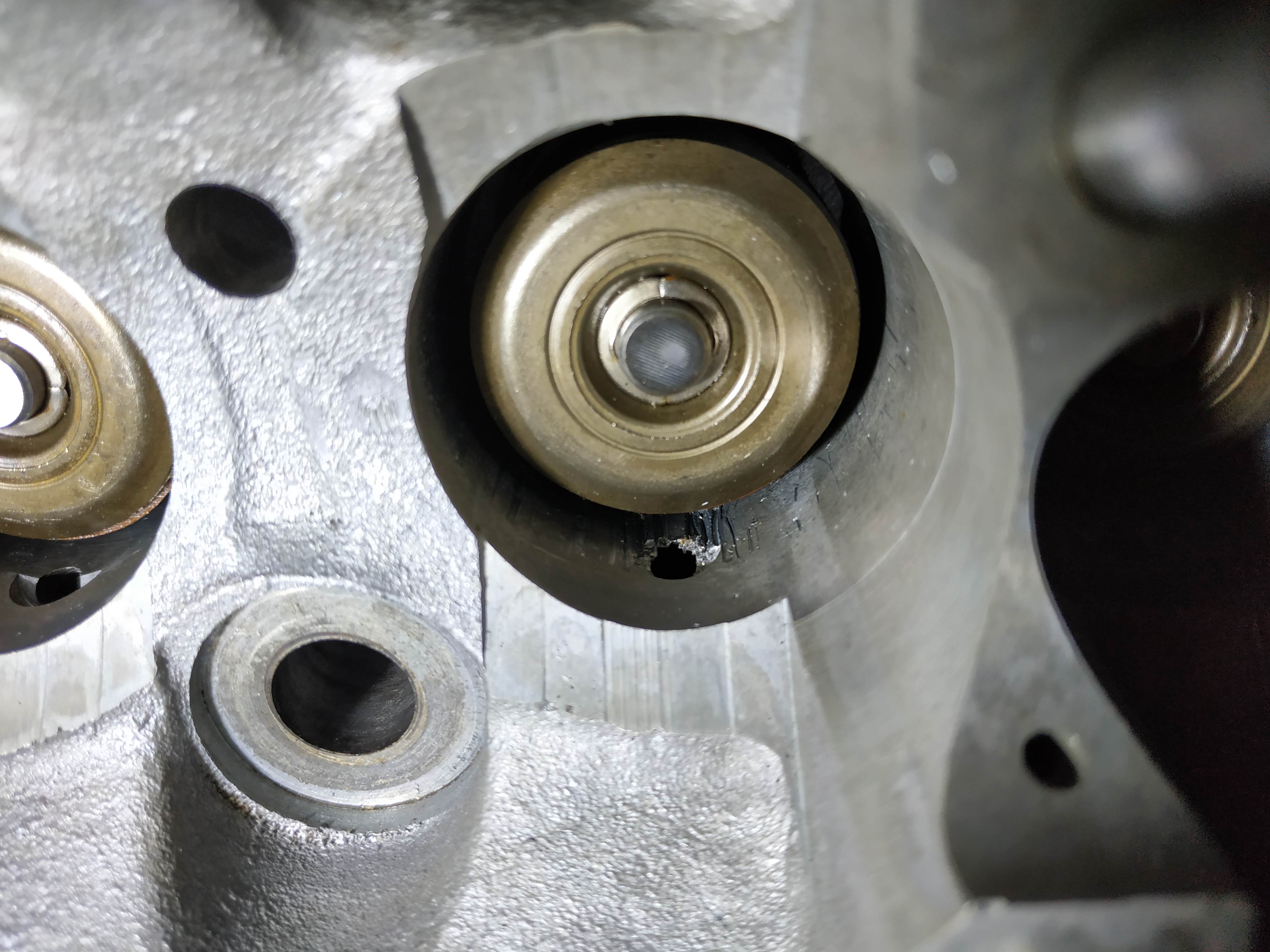

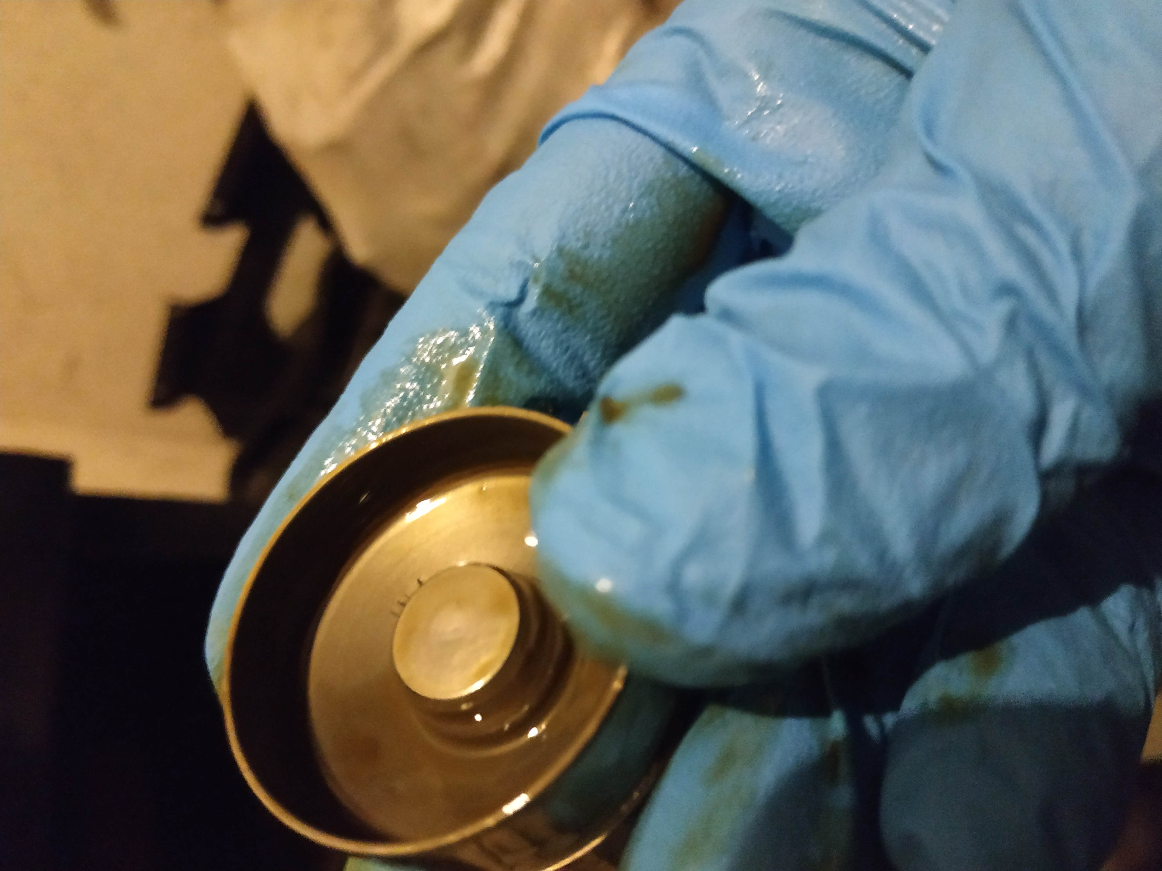

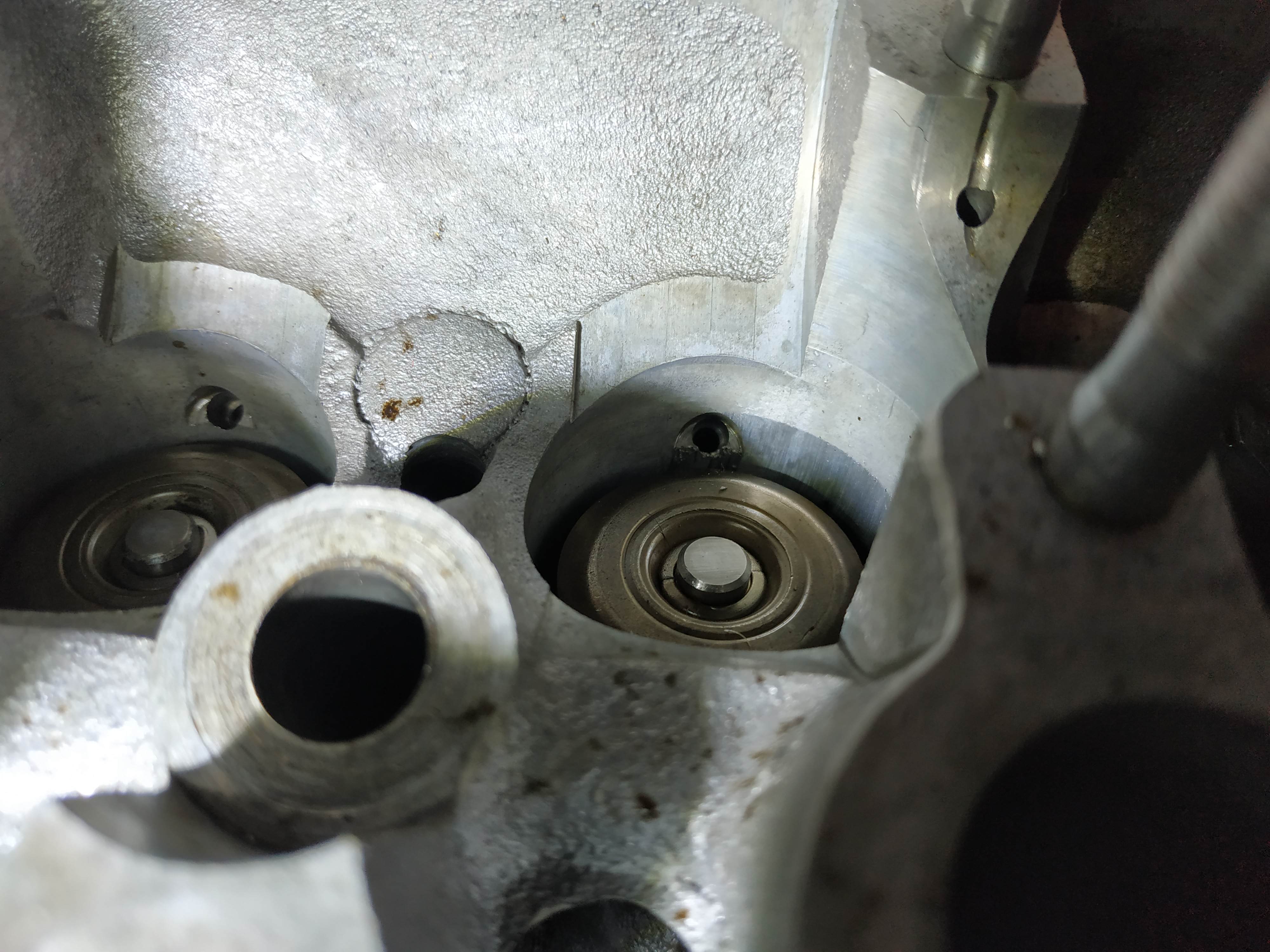

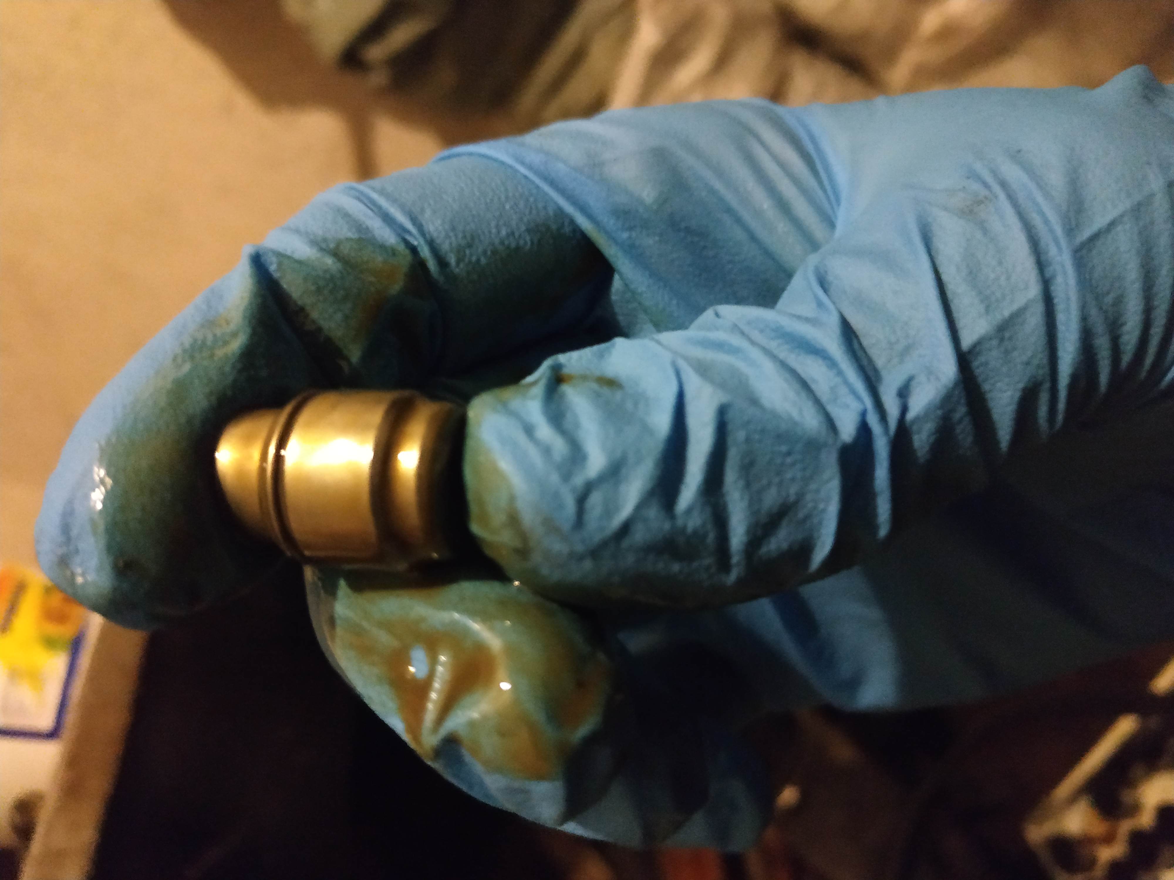

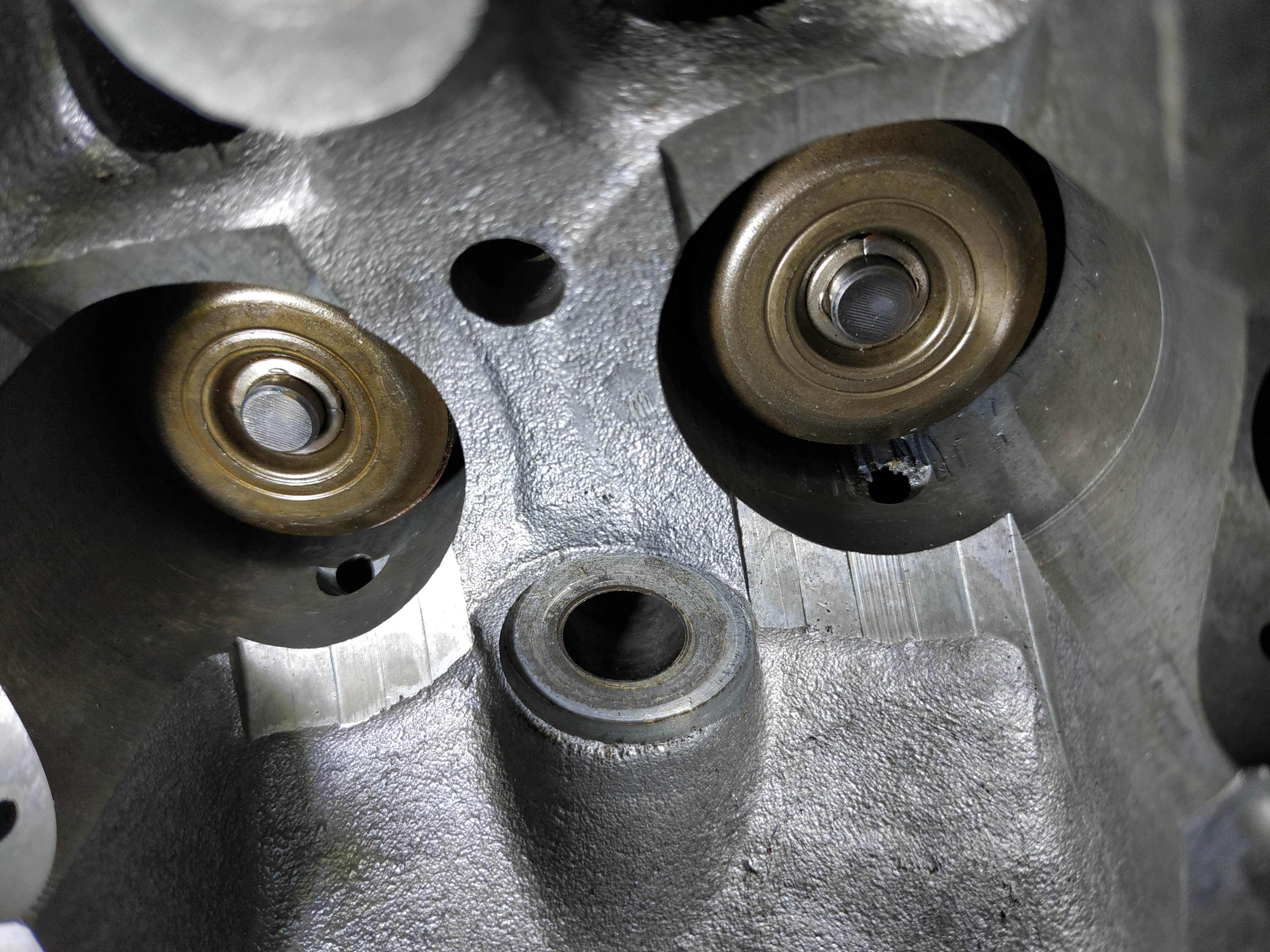

Имам проблем с главата която е надрана (незнайно от какво) точно в леглата където лягат повдигачите. Съвети и идеи са добре дошли. Проблем ли е да претрия и да карам така или наварка която да претрия, или друга глава? Повдигачите се разглобиха още при махкането от клапаните, а са на 10 000 км ИНА. Колата духна гарнитура и смеси масло с вода. Преди 10 000км маслото вдигна налягане (над 6 атм) и клапаните стояха отворени при първо палене. Смених маслена помпа и всичко ок, но дали е възможно повдигачите да са се повредили тогава или е нормално? И на частта от повдигаща в канала има ли нещо (зегерка или друго)?
