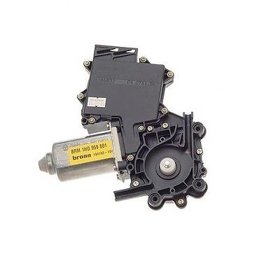

Има ли разлика във фабричните ел.двигатели на ел.стъклата на Голф 3, питам защото до 1995 г. фабр.№ на /ляв/ ел.двигател е 1H0 959 801, а след 1995 г. е 1H0 959 801 A, има разлика и в цифрите след производителя BROSE. Взаимнозаменяеми ли са, ако се повреди 1H0 959 801 може ли да се сложи 1H0 959 801 A, ще работи ли комфорт модула.

По спомен бяха с малка и голяма букса,ако буксите са еднакви трябва да няма проблем.

Независимо от машинката, ако имаш буксата, можеш да й пуснеш захранване, маса и още 2 кабела и да я управляваш, като тотално изключиш "комфорт модула" в машинката.

инжектопляктор написа:Независимо от машинката, ако имаш буксата, можеш да й пуснеш захранване, маса и още 2 кабела и да я управляваш, като тотално изключиш "комфорт модула" в машинката.
Кои са "още 2 кабела" така че да работи без комфорт модула?

С А или без...съвместими са. :th_up

megatone написа:Кои са "още 2 кабела" така че да работи без комфорт модула?
Трябва ти 12v, маса и за контрола да го прецъкваш на маса или 12v за посока, ако помня правилно. На изгасена кола като имах венто и го продавах на части бях го направил за да покажа на човека, че машинката работи. Някъде тук имаше схема на инсталацията на венто/голф 3. Вижте я.
