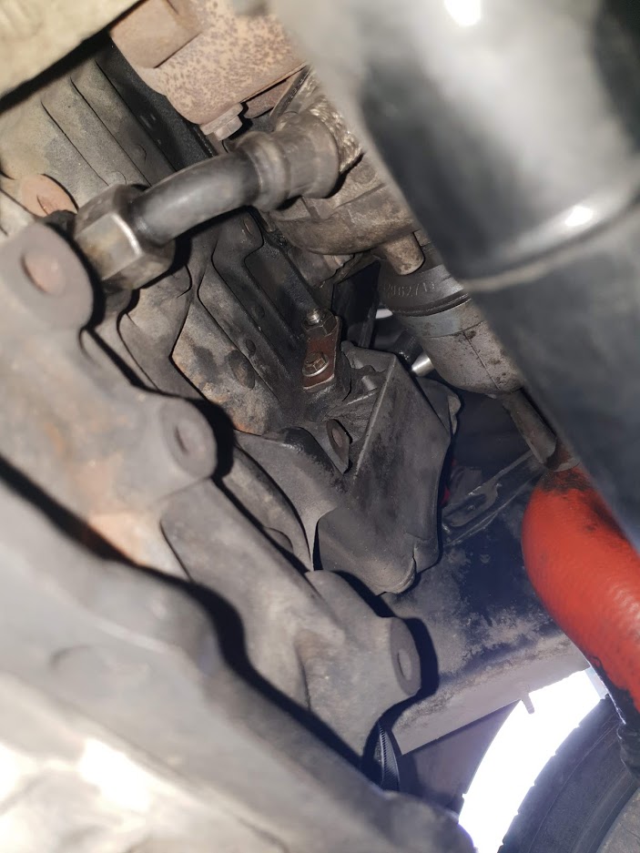

Здравейте колеги, счупи се ухото на блока, което държи конзолата за тампона на двигателя. Оказа се, че това при инциденти е слабо място и доста хора са имали подобен проблем през годините. Открих и решение на проблема в стара тема тук.
http://forums.tdiclub.com/showthread.php?t=71262&page=2
Въпросът ми е знаете ли кой би могъл да ми направи такава планка?

Това го бях гледал и аз, обаче никой не му се занимаваше да мери да реже и т.н., тея размери дадените не са точно такива.
За това при мен измислихме по-лесно решение, което за година и половина не е мръднало.
Има и готови решения в американските сайтове за тди, обаче идваше от порядъка на 200-300лв май, ако не и повече.

Колега, може ли да споделиш с 2 приказки каква е врътката. Иначе да стъпва към 200лв готовото решение.
