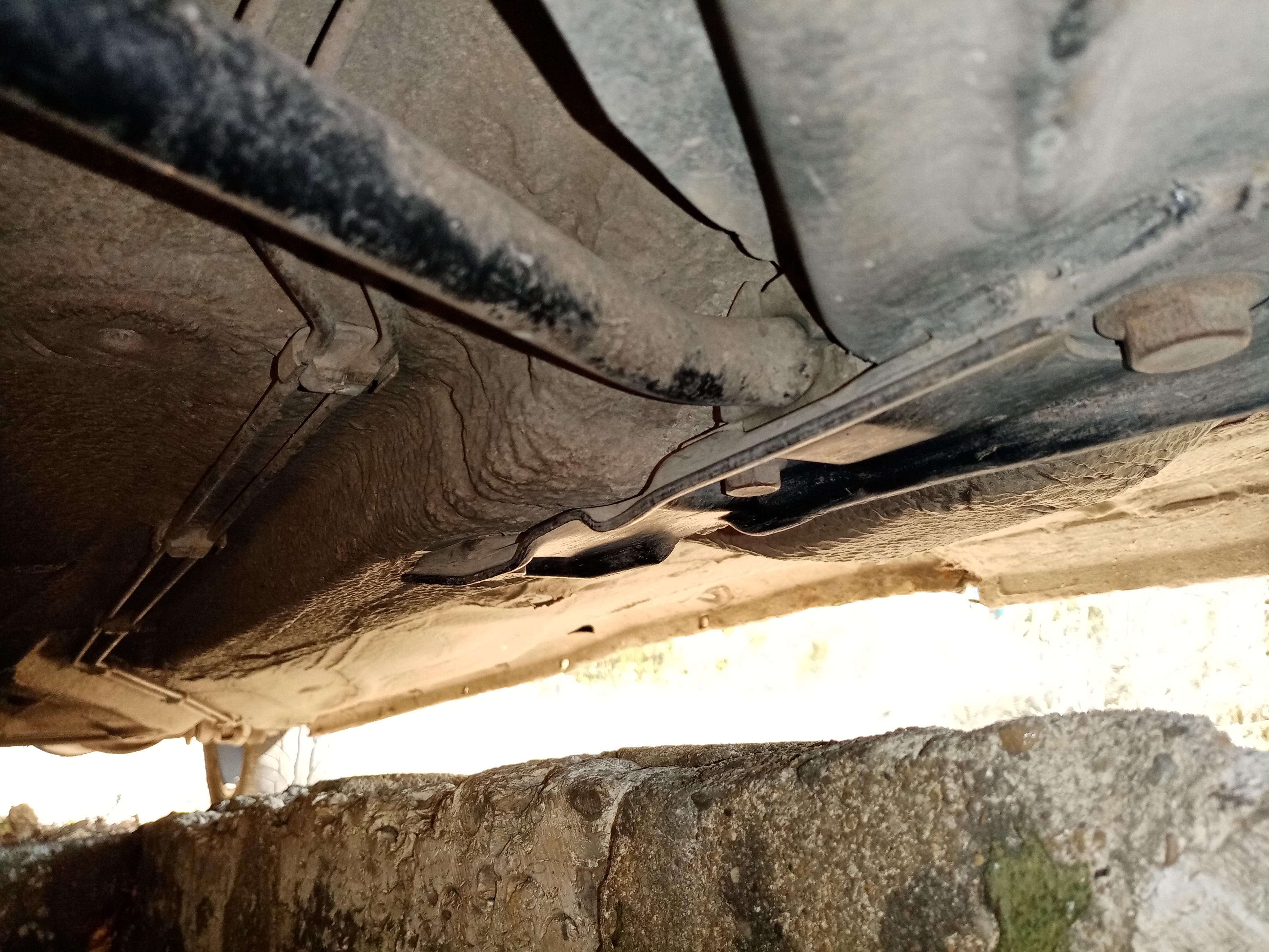

Добър ден. Колата е голф 3 и когато правя по рязък завой наляво, отдясно под пасажерското място стърже много и трака, сякаш нещо се размества и не се оправя, докато не завъртя волана надясно и наляво няколко пъти.. и така. Идеи от какво е това дразнещо нещо?
А също ходих няколко пъти на сервиз и казаха че от дясна страна всичко е наред, отляво смениха каквото имаше и толкова.. стърженето и трака ето останаха.

Счупена пружина ?

Аа не, здрава си е :biggrin

Под пасажерското място е задния тампон на носача. Отиваш на канал и започваш да напъваш със щанга,понеже в сервиза най-вероятно колата е вдигана на повдигач и така се променя доста положението на елементите по ходовата част.

Тампона/опората с лагера на амортисьора/макферсъна .

Голфа ръждив ли е много?
Ако да,магарето е изгнило и мотора просто виси на тампоните. От там са всички странни шумове зловещи.

Смених тампона на амортисьора, но пак остава това тракане, и не е изгнило магарето, и пак ходих на реглаж и им казах, да няма нещо разбито, и казаха че няма и тва е :biggrin
Не знам колко още ще го търпя това нещо..
