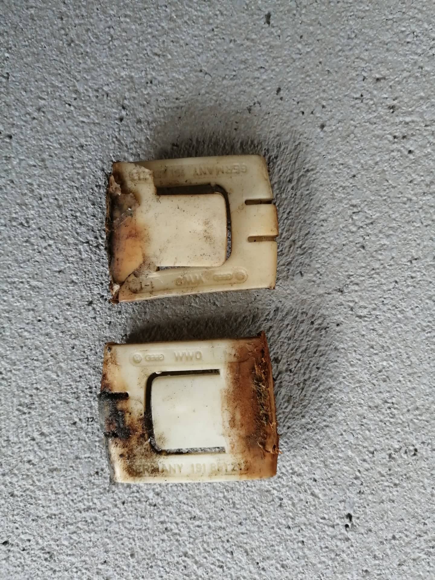

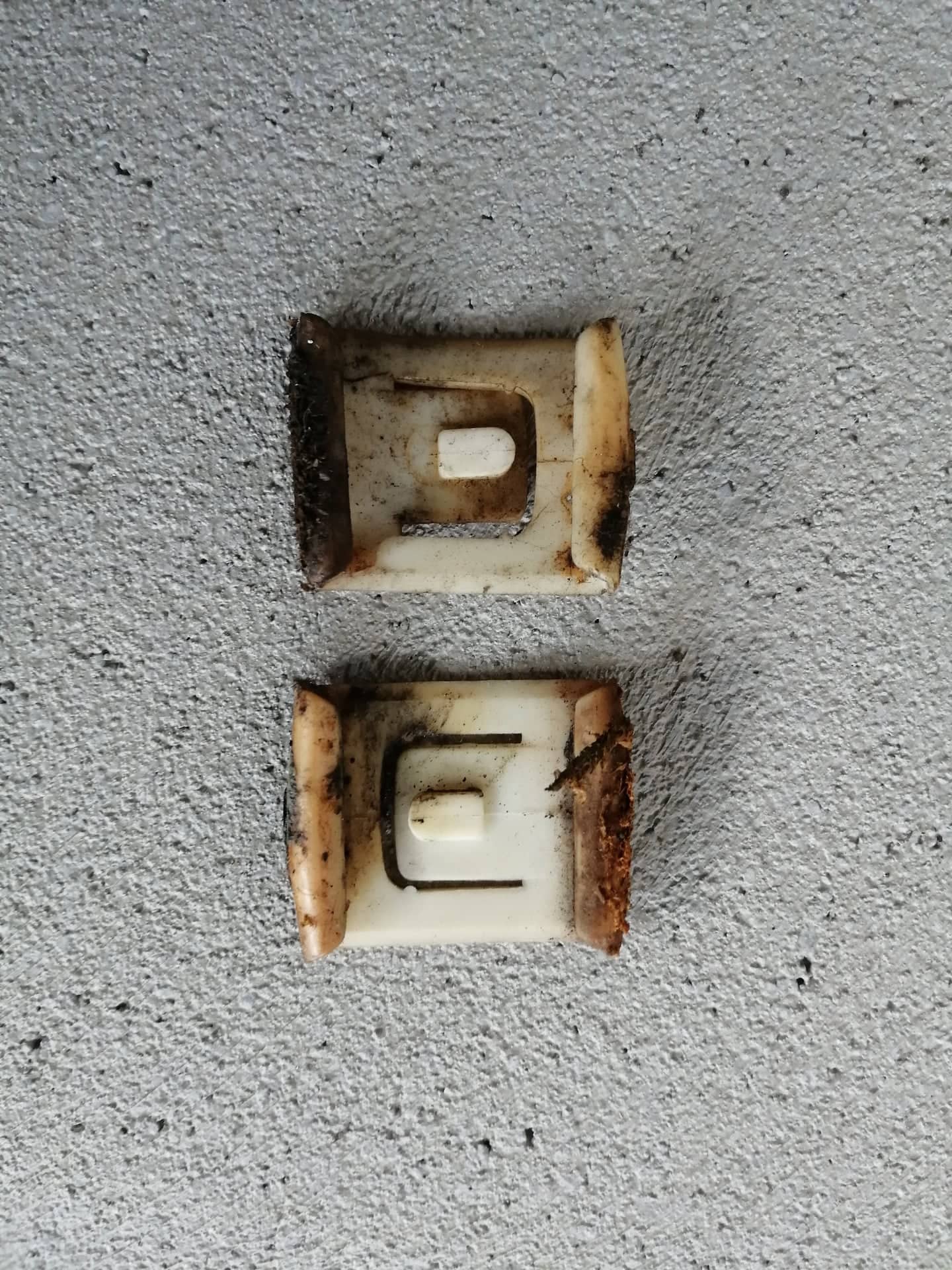

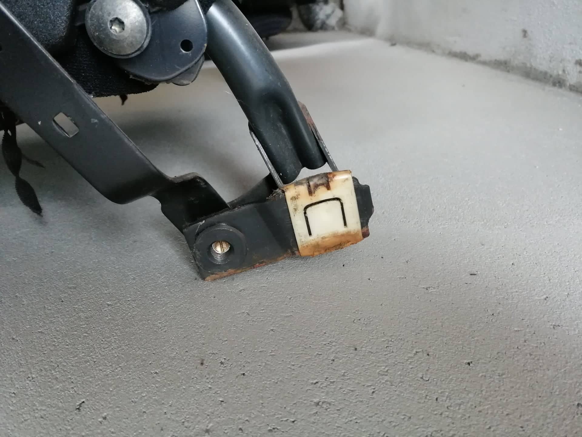

Мнениеот Stoyanov_Vw » Нед 06 окт 2019 15:58
Здравейте. Намерих въпросните пластмаси за седалките или поне предполагам, че са те. Ще прикача снимки. Понеже са доста деформирани и износени ми се иска да ги сменя. Някой знае ли как да ги търся по магазините или в интернет?

И аз съм купувал преди години. Но не мога да го намеря като артикул и номер в ЕТКА. Колегата golfmk1 може да каже, ако види темата и има желание. Точно тези са, колега. Даже при мен от външната страна са две, има едно гумено до капачката.

Re: Vento 1.9 TDI - няколко въпроса
Мнениеот goppa » Нед 06 окт 2019 18:08
Плъзгач 171 881 213 B.

Мнениеот Stoyanov_Vw » Нед 06 окт 2019 20:09
goppa, много благодаря за номера. Благодарение на него успях да намеря теми в други форуми, от които разбрах, че пълния комплект за седалка включва:
- за основата на седалката, която влиза в релсата: по един брой 171 881 213 B и 191 881 213 - ако не се бъркам би трябвало да са 2 различни плъзгача за всяка страна на седалката;
- за захвата на седалката отпред и дръжката за регулирането ѝ: 1 брой 435 881 203 A ;
- за външната страна на основата: 1 брой 357 881 195 - предполагам това е гуменото, за което спомена колегата stefa
