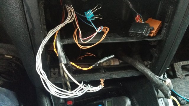

Здравейте,Колеги.
Интересува ме подредбата на кабелите в буксата за диагностика на Голф 4 ГТИ 1,8Т.През идните дни ще зная и кода на двигателя,ако има значение.В момента буксата липсва и кабелите са събрани по цвят на мост.Проблема беше,че колата не познаваше имобилайзера на ключовете и съответно само припалваше.След намеса на спец по чипосване и ремонт на имобилайзери,пустиняка вече пали и върви без проблеми.Но искам да си възстановя буксата за да може да се осъществява връзка с компа при евентуална бъдеща диагностика.
Ще кача и снимки на сегашното положение с кабелите.
Благодря предварително!

MK4 Diagnostics port wiring:
1 - black/blue - ignition live
4 - brown - earth
5 - brown - earth
6 - orange/black - CAN BUS high
7 - grey/white - Diagnostics K line
14 - orange/brown - CAN BUS low
16 - red/white - permanent live

https://components101.com/connectors/obd2
Трябват ти +12, маса, К и L (жълтите)
+12V - червен
маса - кафяв
К - син
L - жълт
Бобо, до колкото разбирам колегата търси ВАГинските цветове

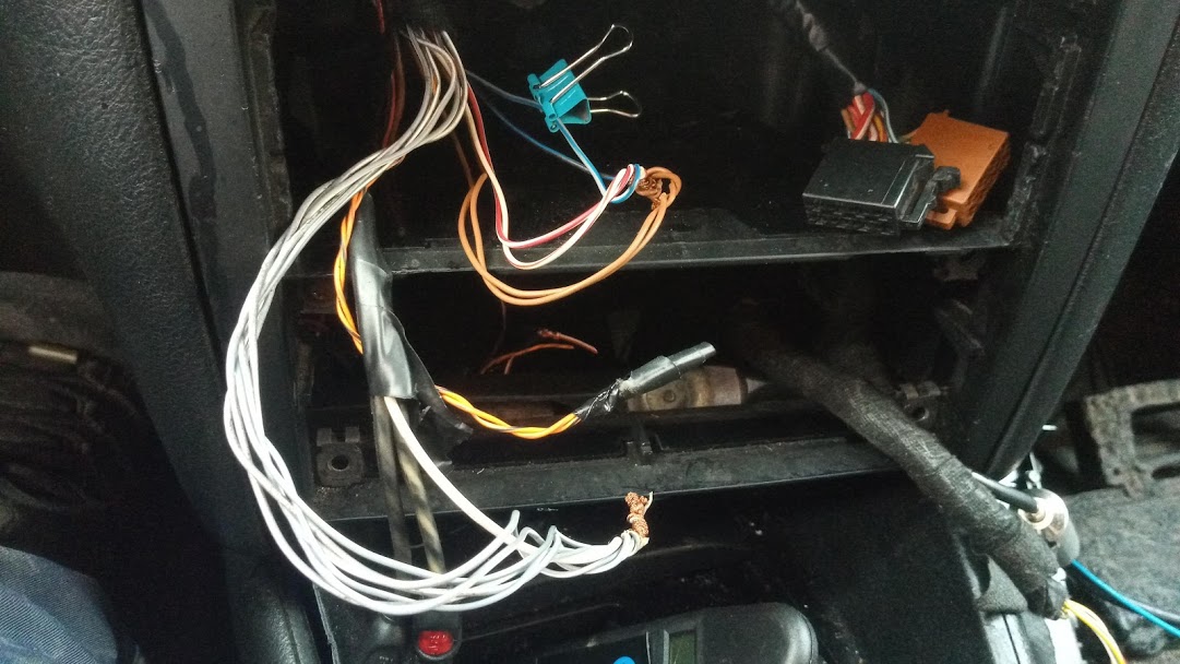

Това е мазалото с кабелите...Учудва ме броят на сиво-белите кабели.Всичките вероятно са били на мост преди да влязат в буксата.
Мисля,че ще се справя с подреждането им в буксата,благодарение на описанието на колегите. :bowdown

Не се учудвай на броя на сиво белите кабели! Всеки контролер в колата е свързан с тая букса. Двигател, ABS, Airbag, климатроник, комфортмодул и т.н.
