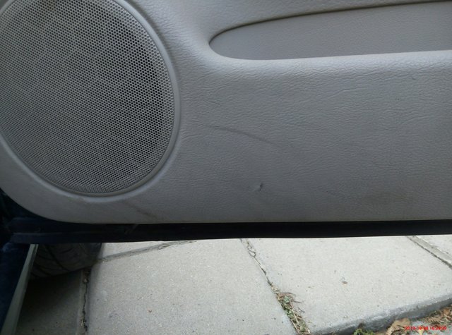

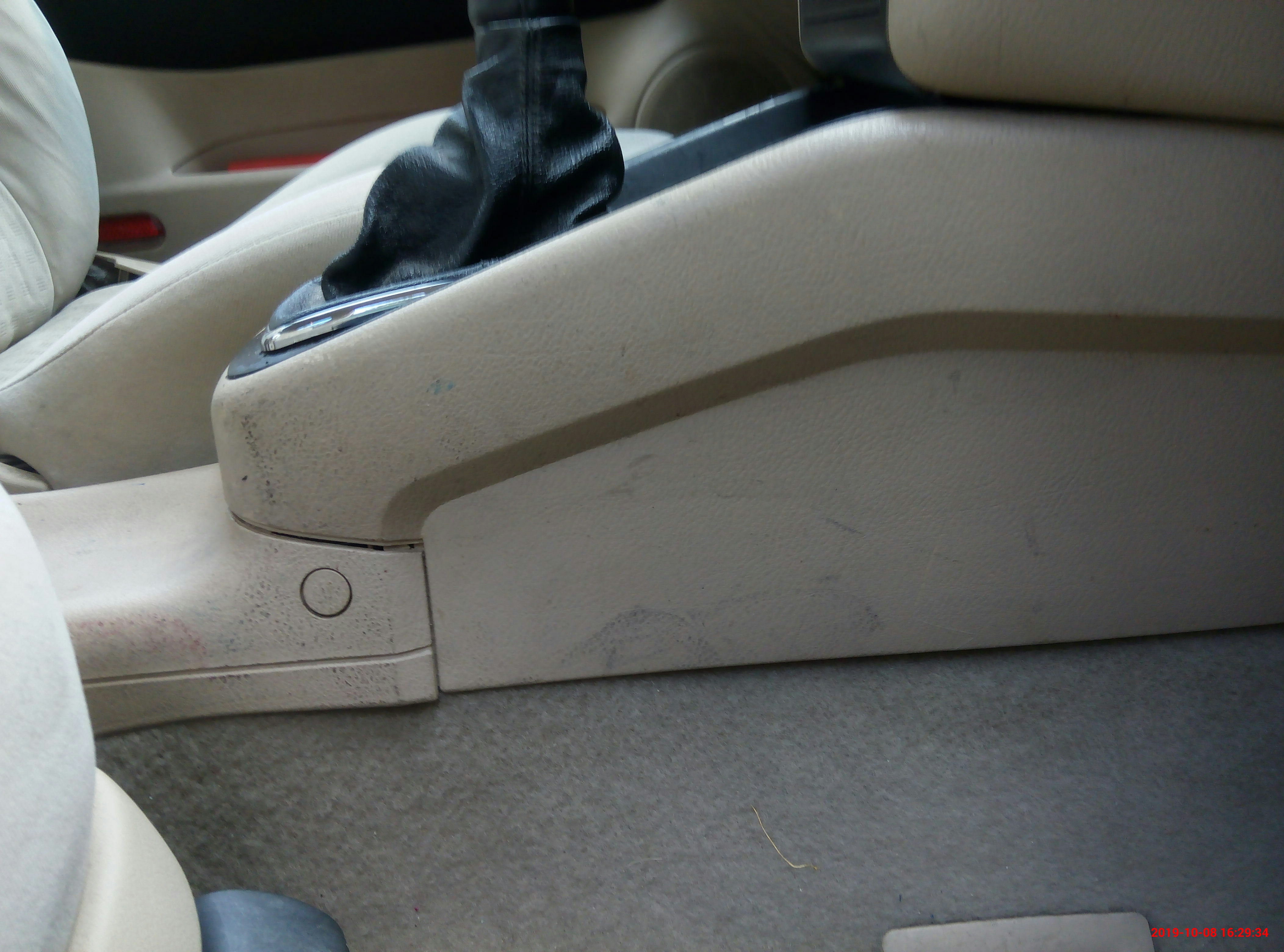

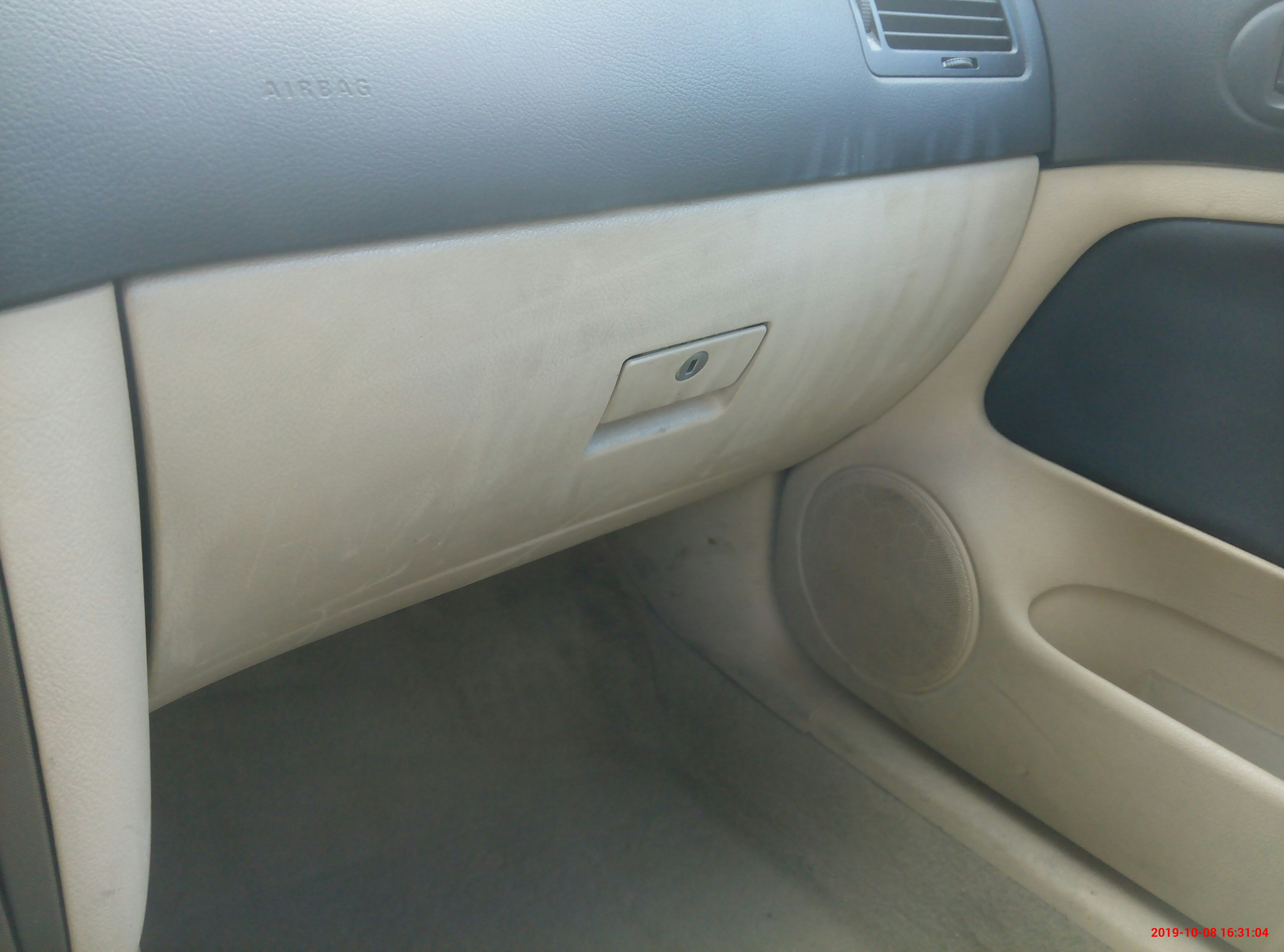

С какъв препарат може да с почистят подобни замърсявания по пластмасата в купето:
След опит за почистване със спирт на жабката ето резултата:
Освен това от спирта гадното покритие се размеква и почва да лепне.

Аполоне, единственото сигурно и сигурно действащо е на чешмичката, с гъбичка за съдове и веро.
Ама съм сигурен, че няма да ти се занимава всеки месец да разхвърляш пластмаси по колата.
Може да пробваш на място. Просто после трудно се изчиства напълно верото само със забърсване с влажна кърпа, а ако не се почисти добре - усеща се лепкаво.
Ама с повече чиста водичка и редовно изплакване на кърпата - чисти си се
За жабката - задължително препарат за табло и го оставяш малко да пропие.
Не знам дали ще изчезнат всички следи, но ще намалеят със сигурност.

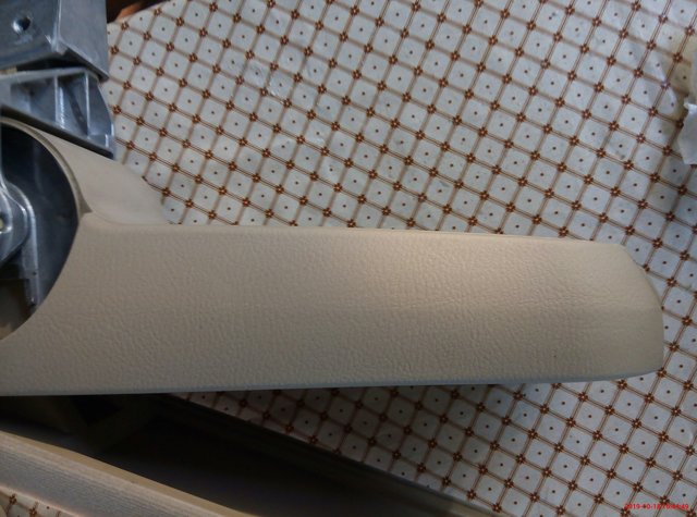

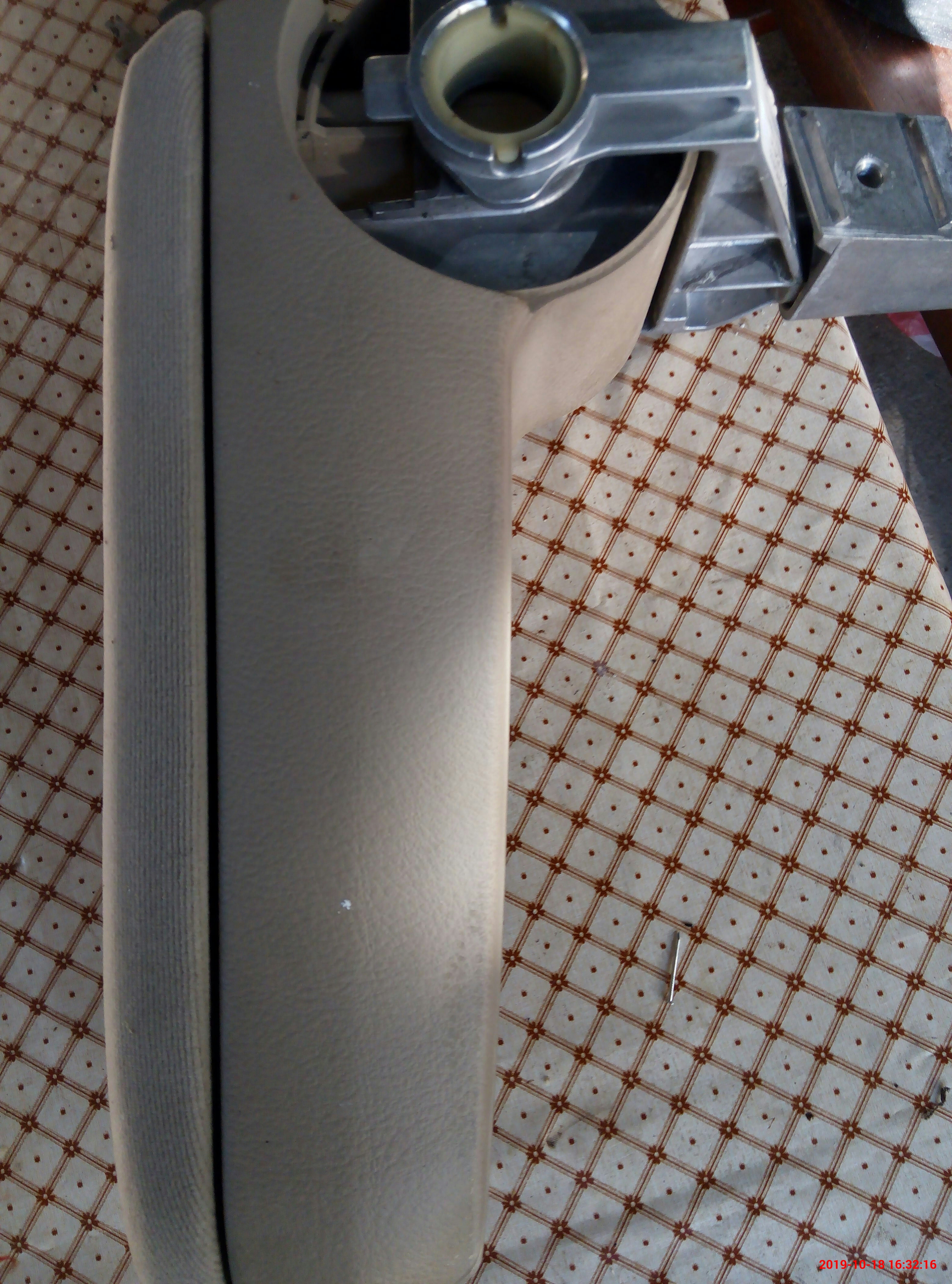

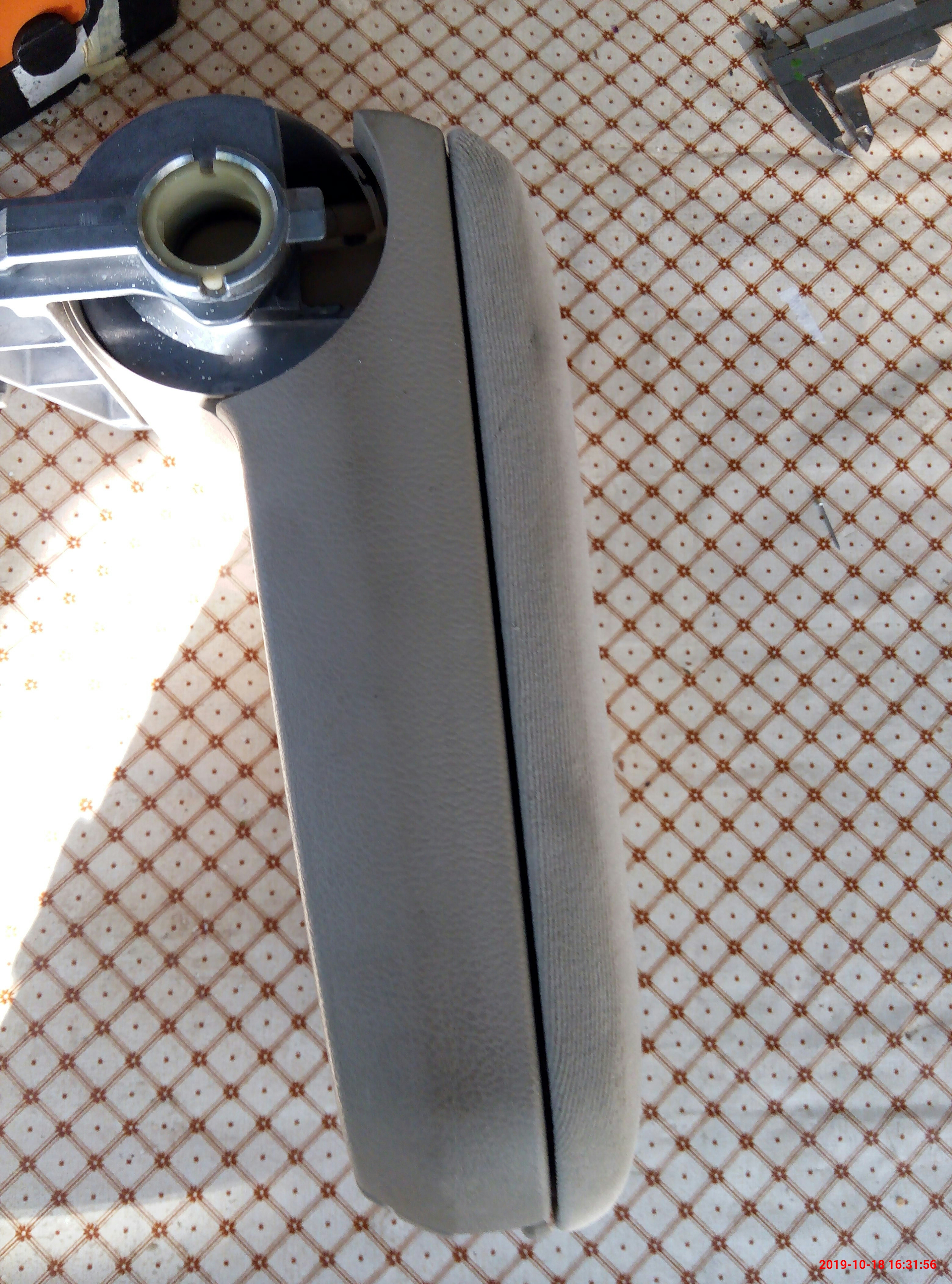

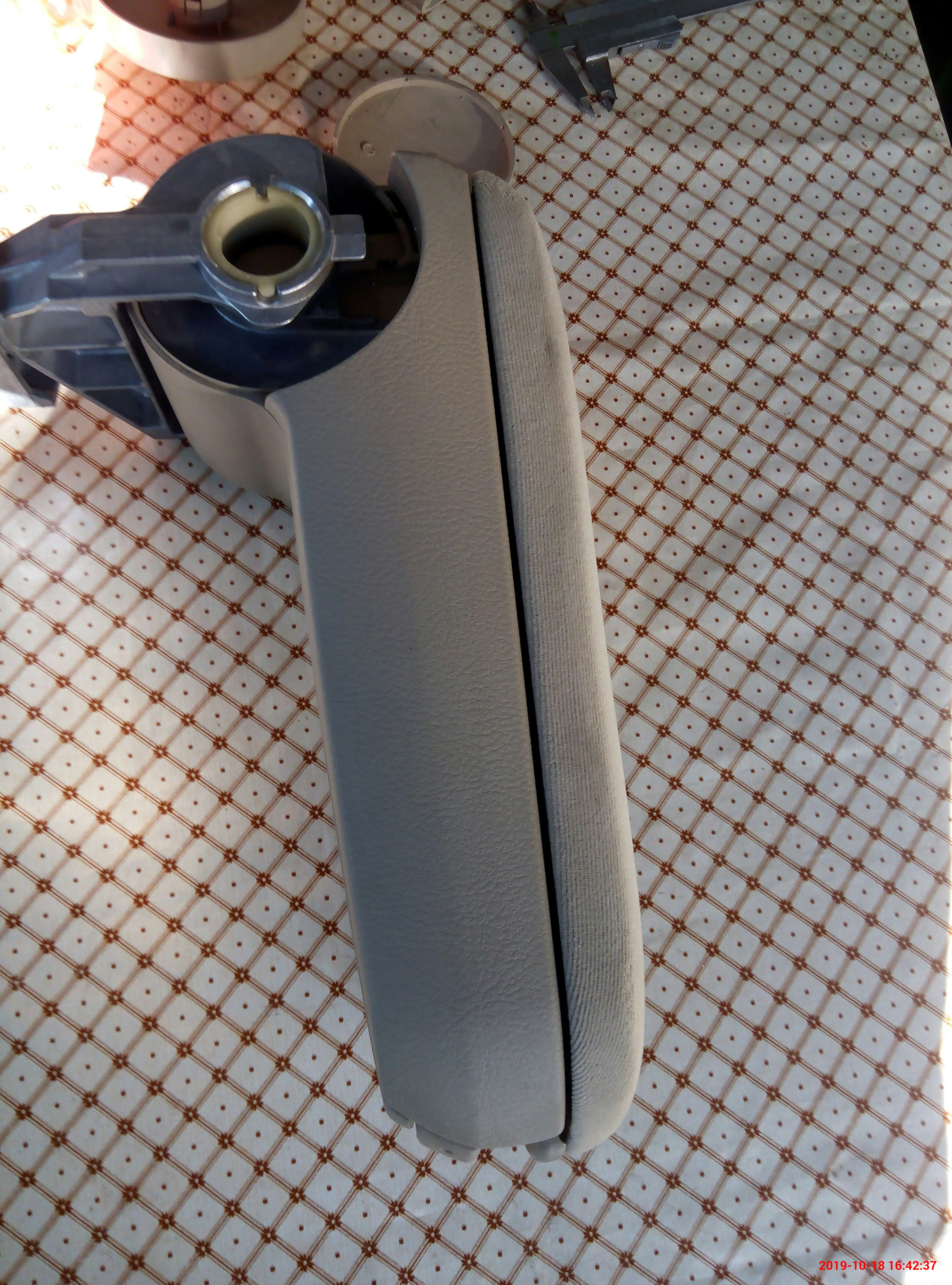

Почистването най-после се случи.Т.к. не ми хареса идеята за търкане с гъбичка ,ето и моето решение:
а ето и самия процес:https://www.metacafe.com/watch/11976627/6752a8df5a6229e9b4bc7b1ab4cf71dc/.
Преди:
И след няколко секунди търкане и забърсване с домакинска хартия:
Преди:

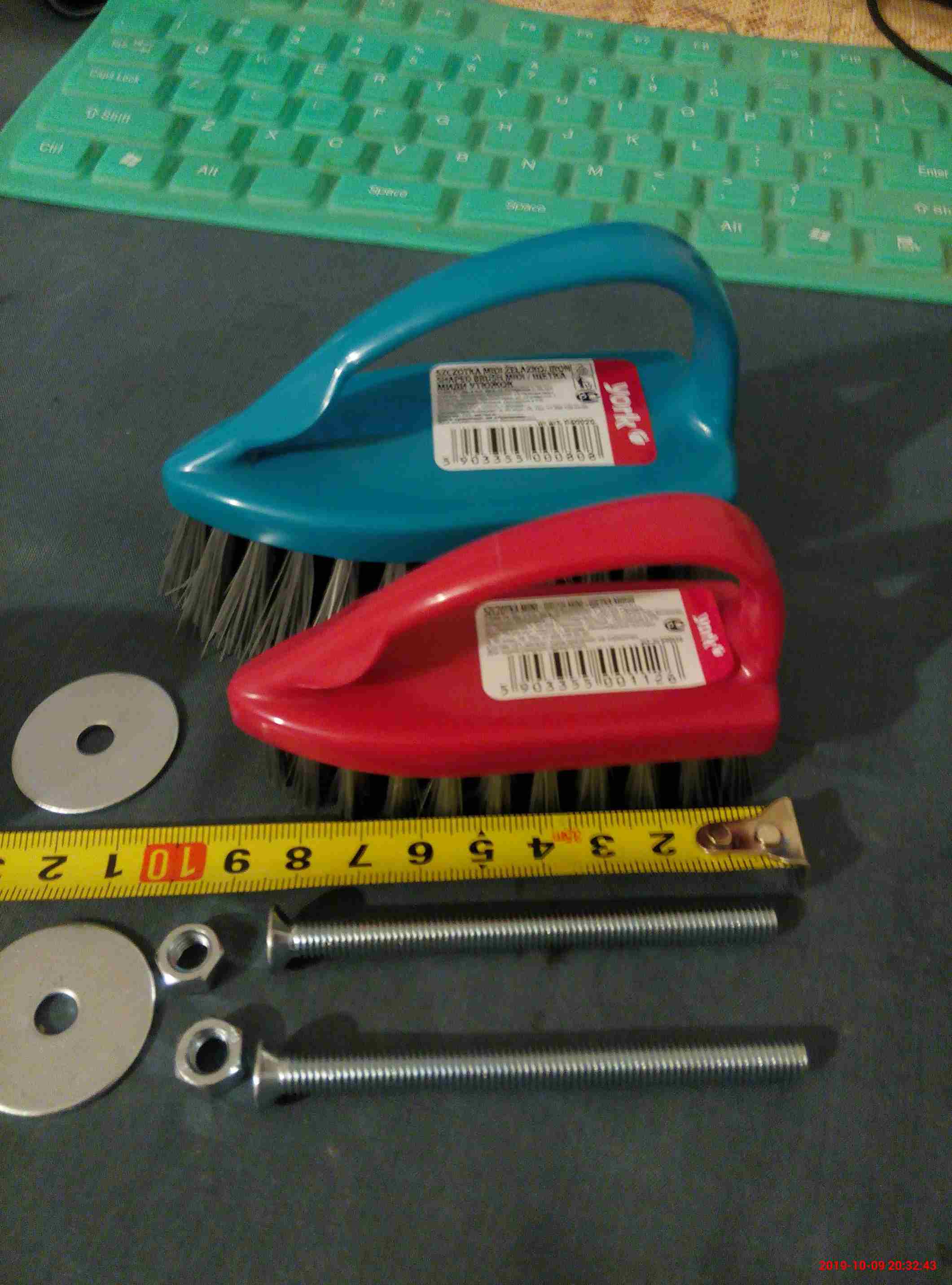

Ето и ползваните материали:
Успех на всички ентусиасти и
