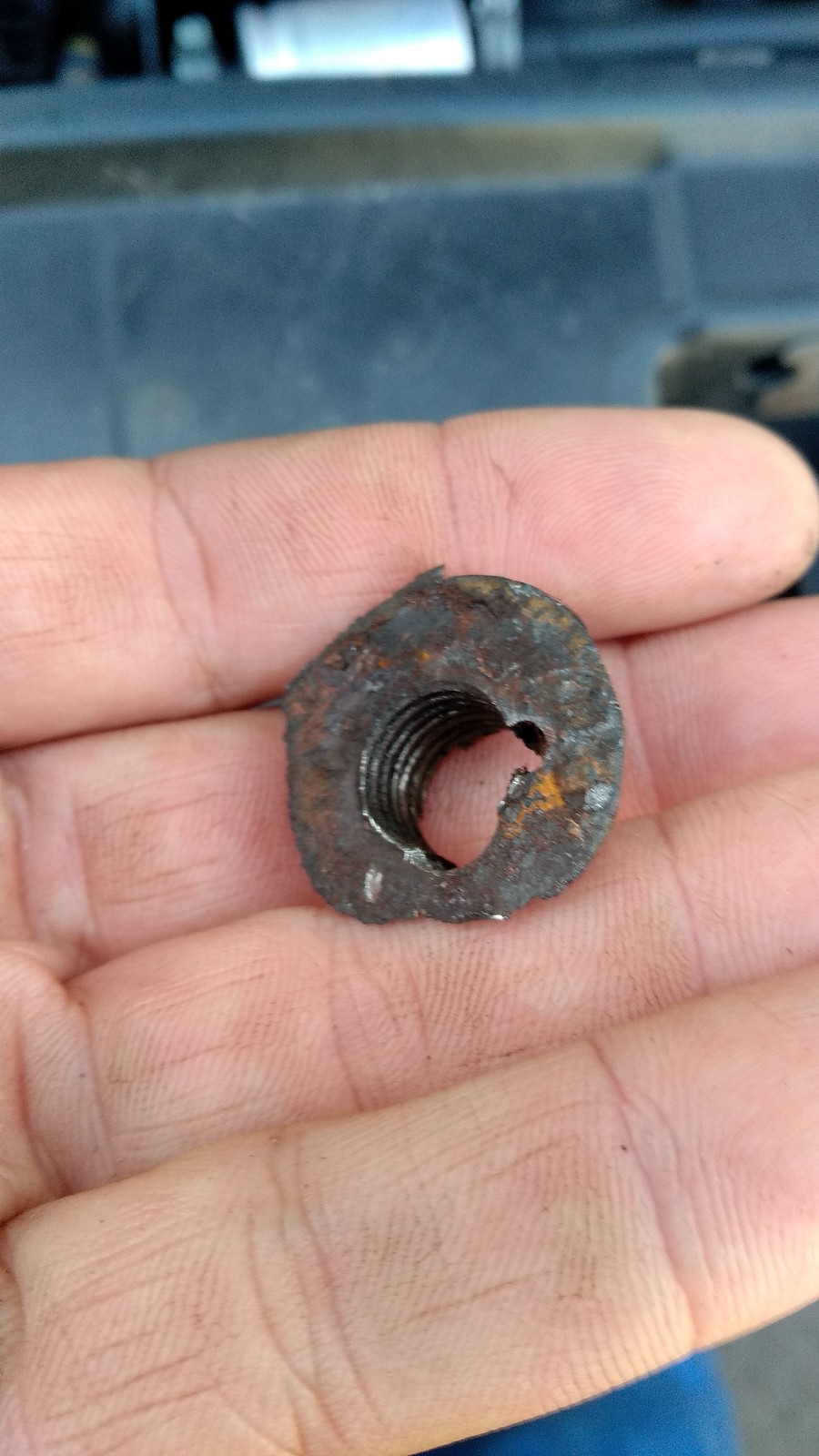

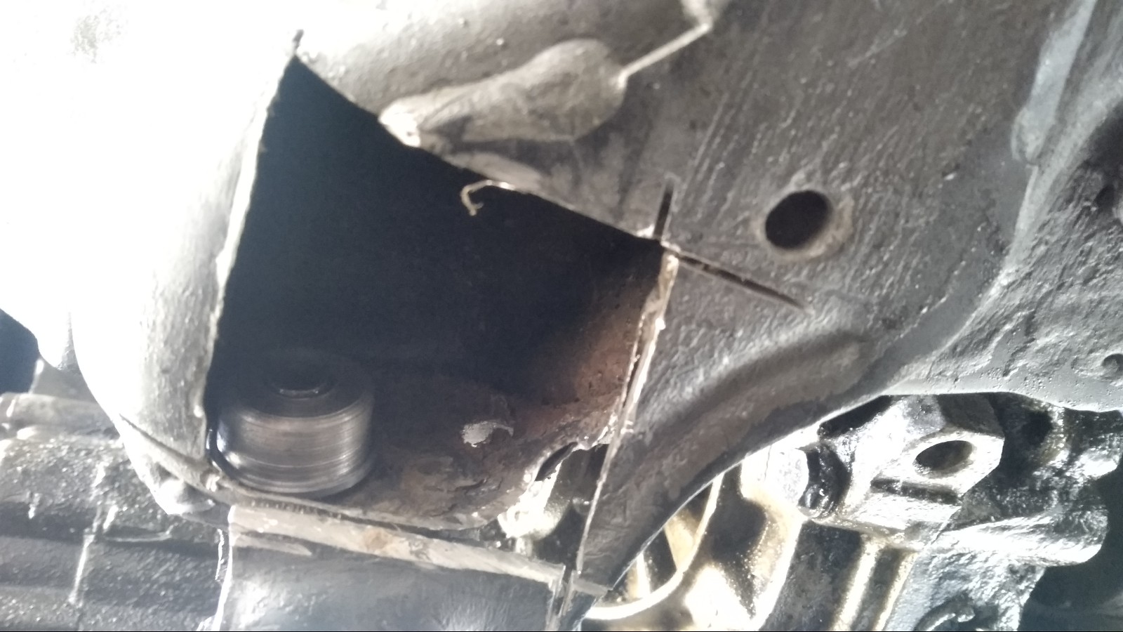

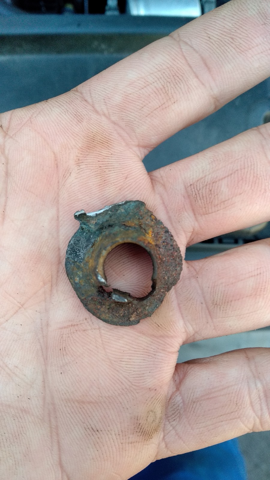

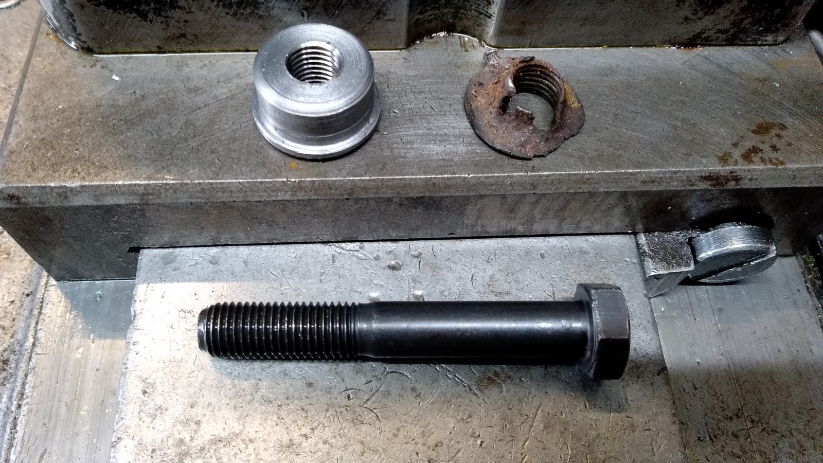

В крайна сметка реших да си ремонтирам моста и го отрязах.Вижте какво е направила ръждата и моите бургии с гайката в моста :
