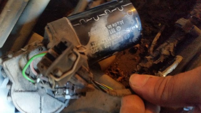

Найстина се оказа шлица. Не е сложно, но досега не се бях занимавал. Готово е. Обаче, намерих една букса, дето стой самотна и никъде не е включена. Ако може малко помощ откъде или за какво е , че ми стана странно???
Барон Мюнхаузен
Мнения: 156
Регистриран на: Пон 11 дек 2017 18:17
Автомобил: Golf 3
Двигател: ADB
Местоположение: Svishtov
Re: Голф 3 1.4 АБД Едната чистачка не работи.
Мнениеот Барон Мюнхаузен » Нед 01 дек 2019 13:58
Ето я.
