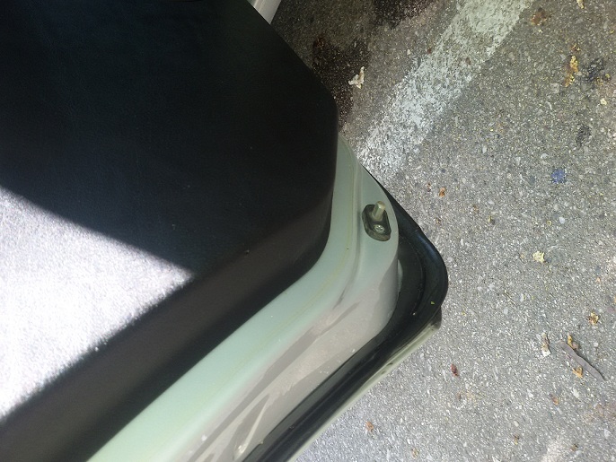

И аз имах проблем с алармата заради микретата в бравата.Проблема го реших така:

Колега обясни по-точно кои кабели си вързал и как си ти извел до там
bobovo написа:И аз имах проблем с алармата заради микретата в бравата.Проблема го реших така:

Кабелите от микретата ги резнах и ги удължих.Взех си прекъсвачи от един магазин за авто аксесоари от жигула или лада бяха не си спомням.Дупчиш ламарината слагаш бутона и си решаваш проблемите завинаги.
