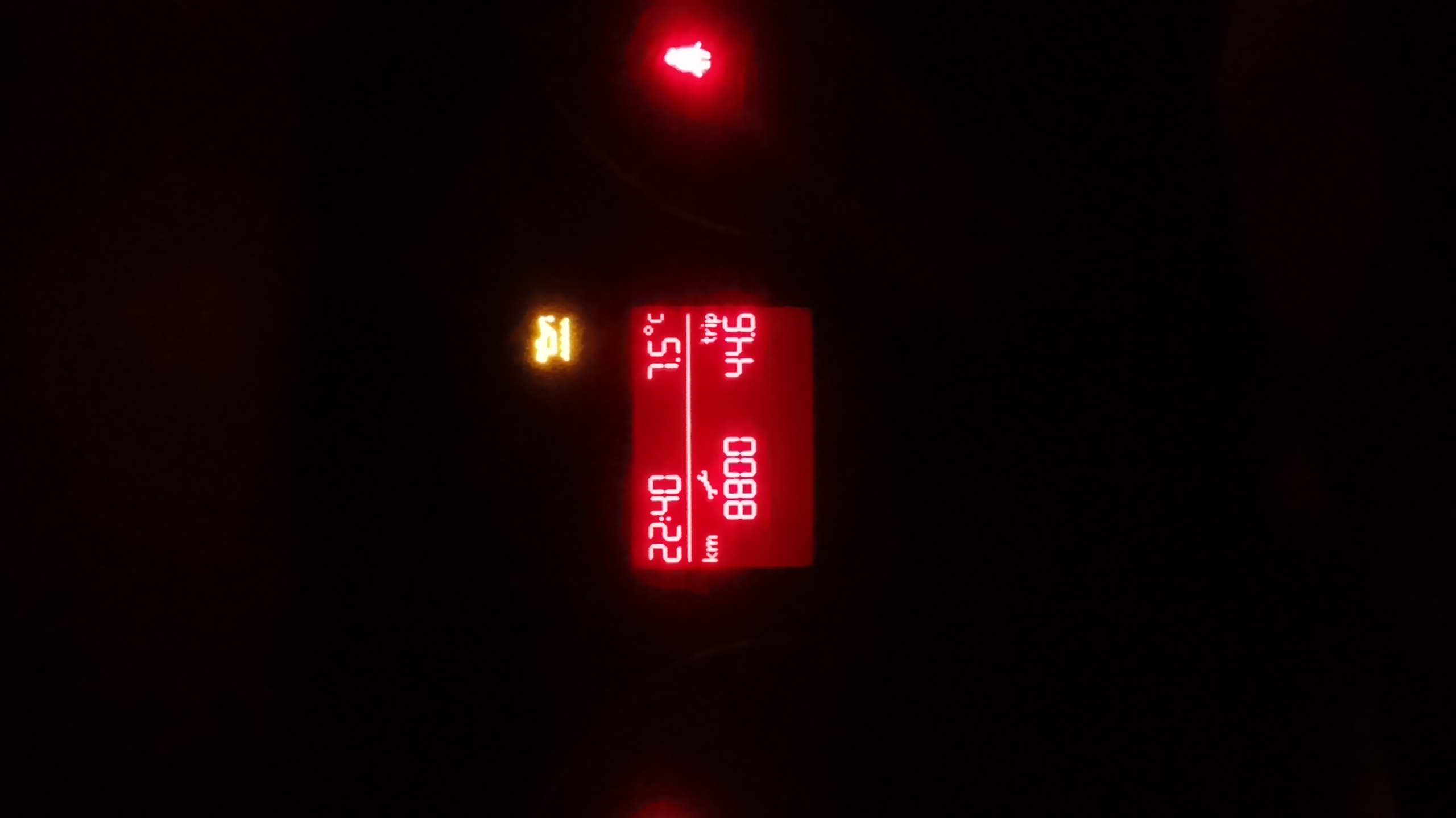

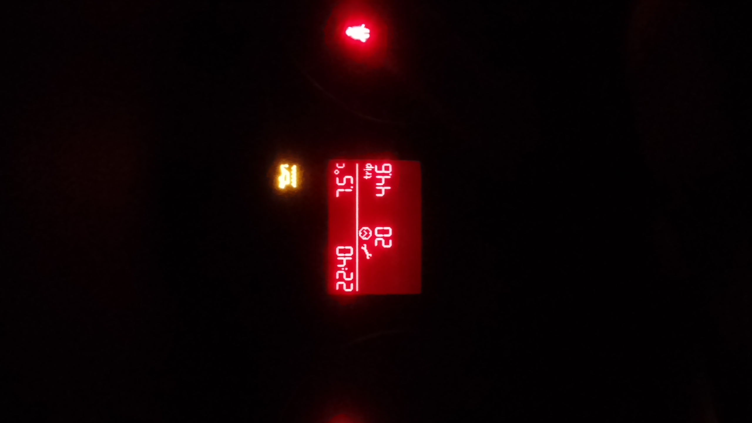

Здравейте .. извинявам се ако тук не е точното място за темата .. на таблото при контакт ми светват 3 индикатора за ремонт (не знам на кое) след 8800, индикатор може би като часовник под който пише 20(които след палене изгонват) и жълта маслйонка с вълнообразна линия по нея за ниско ниво на маслото (искам да кажа предварително че маслото е сменяно преди 1000 км и след палене НЕ гасне) надявам се на вашите мнения ..ще прикача 2 снимки ..Благодаря Ви

Долей масло в двигателя,колко-само като се извади щеката и се погледнат маркерите.Примерно 0,500мл ще иска най малко.
Другите индикации са сервизни напомняния-оставащо време до смяна на масло 20 дни или 8800км/което първо настъпи/
