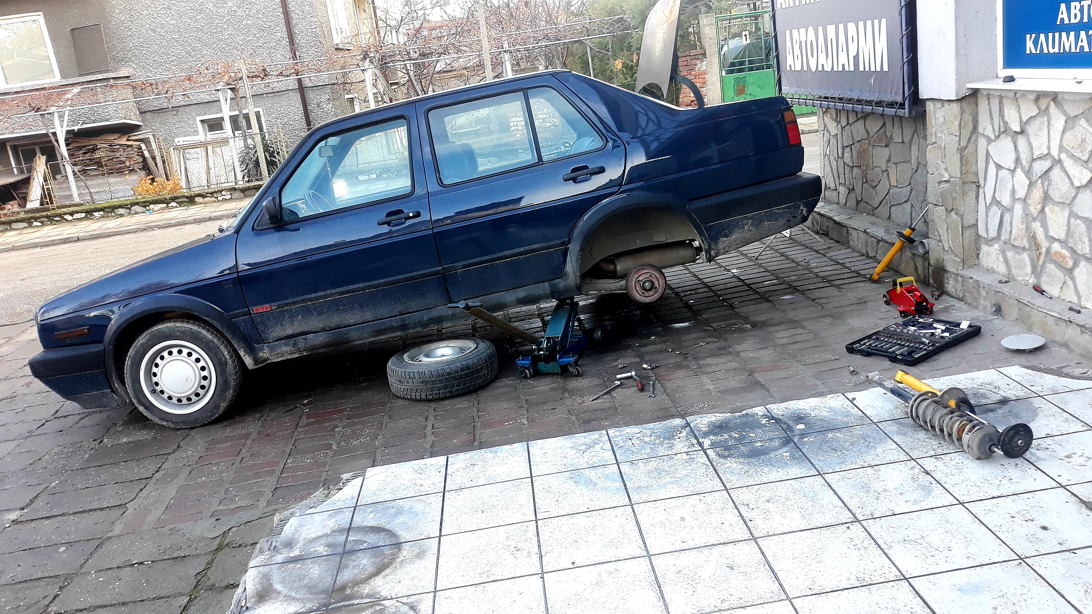

Здравейте онзи ден сменях задните амортисьори сложих новите всичко точно обаче днеска карах малко без музика и като се заслушаш се чува едно гадно скърцане не е от счупена пружуна защото ги свалях и си бяха перфектни чува се от горе от към бомбетата възможно ли е да е от тампоните
