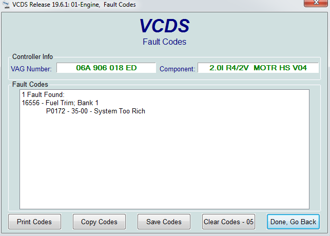

Редовно ми записва въпросната грешка. Как се гледат живите данни за дюзите? Интересното е, че двигателят се държи ок. Изобщо не треси, дебитомера е окей, работи си гледах го на вагком. Колата трупа грешки, но не прекъсва, не се дави и няма проблеми.Просто записва грешки. Като тази най-редовно. И не знам откъде. Двете ламбди работят
Пише , че е богата сместа. Отвори на живо дюзите и виж коя е с различни времена от другите

На мен ми набиваше богата горивн смес на първи цилиндър преди време. Оказа се че там е хванат вакума за изпарителя и като се е спукала мембраната набиваше грешки и придръпваше.
