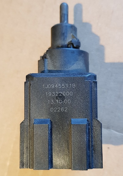

Да напиша развитието на проблема и как го реших :biggrin
След като се подготвих и свалих машинката,което отнема около 5 минути ,в ръцете вече държах това:

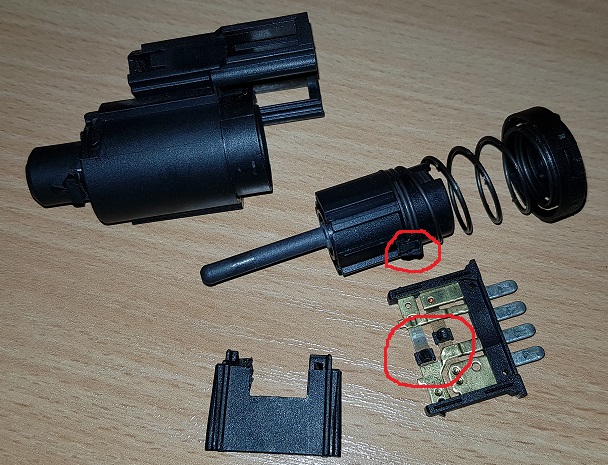

Видях ,че може да се разглоби и я разглобих :icon_lol Тогава лъсна истината.Цялата работа е във едни пласмасови крачета които на принципа на натискане карат пластините да контактуват.С времето тези крачета изтъняват и не контактуват добре.
Ето снимка ,оградил съм в червено крачетата.

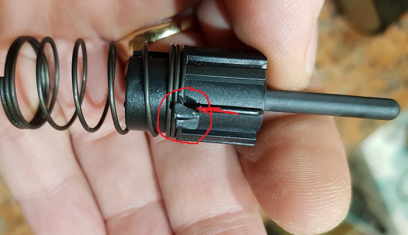

При мен се бяха износили много и се беше отчупило парче от единия край.По някога не можеше да контактува добре и според мен затова при градско каране ми оставаха стоповете да светят.Ето и снимка на проблема

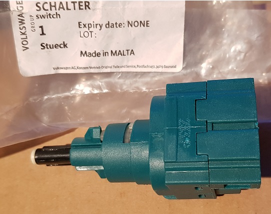

Бях се подготвил с нова машинка и направо си я монтирах.Събирането става лесно и бързо.Теста мина добре ,за сега всичко работи както трябва.Дано да съм приключил с този проблем :cool Времето ще покаже.Ето това което сложих
Имаше и евтини марки ,като цените бяха от 8 до 28 лева.Аз взех най скъпата уж оригинална :smile .Имаше и от 10,15,18,21 лева абе голям избор.
