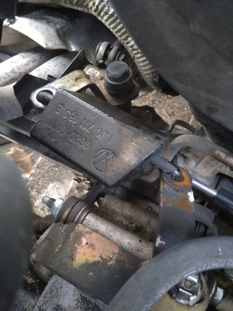

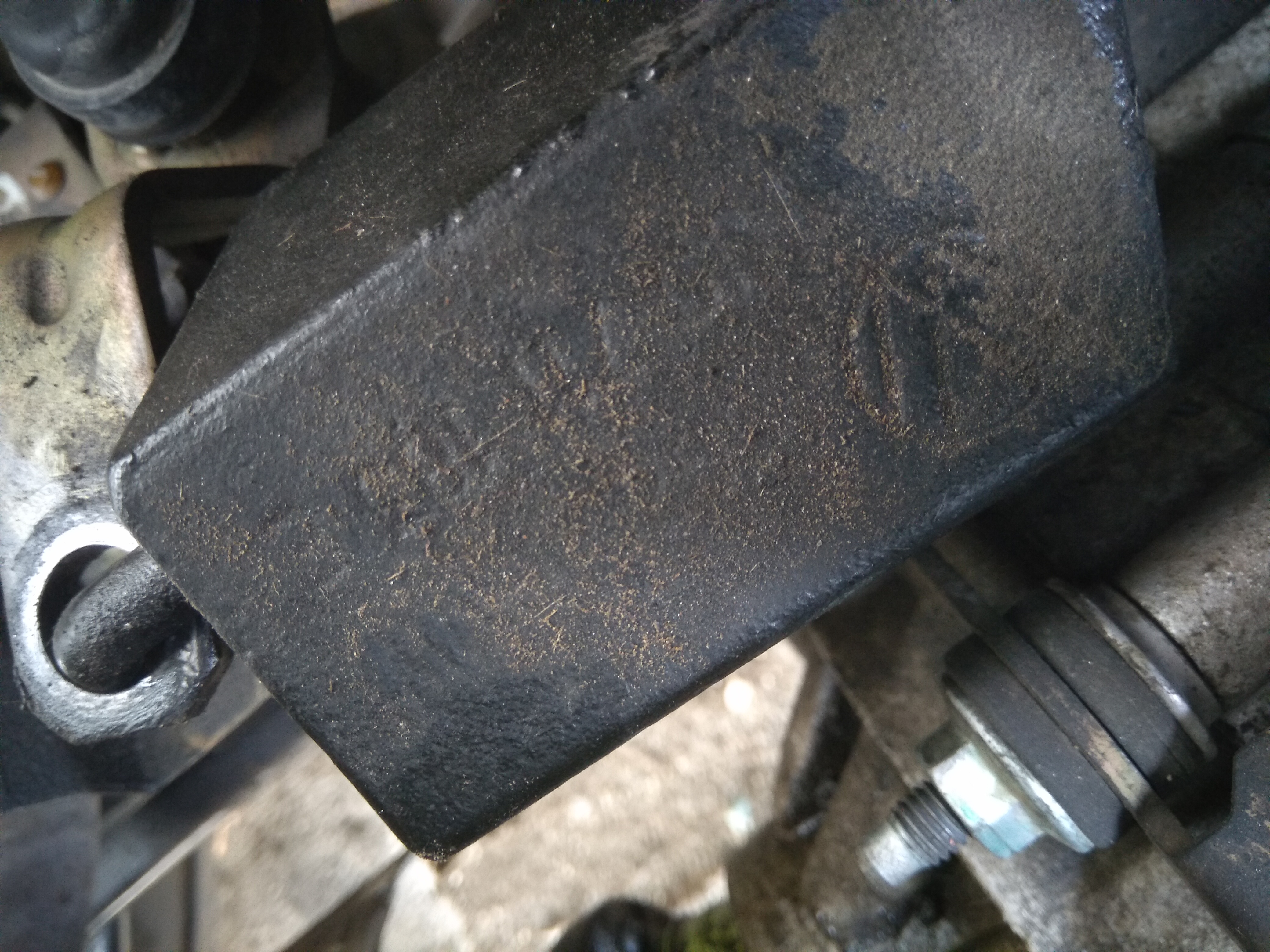

Днес открих, че досадният луфт и тракане при превключване на скорости е от тук
Видно няма тампон или о-пръстен. Питането ми е има ли ремонтен комплект за лостовата система на скоростите или може да се закупи само въпросните гумички, кутията е DUU.

Мнениеот muns61 » Чет 30 яну 2020 12:20
Да, има.

Мнениеот Petko83 » Чет 30 яну 2020 20:22
Трудно се намира тази втулка, търсенето продължава. Ако някой се е справил (по Български) с проблема да сподели :)

Petko83 написа:Трудно се намира тази втулка, търсенето продължава. Ако някой се е справил (по Български) с проблема да сподели :)
Къде я търсиш?
Инак стругар, или парче маркуч.

Проблемът е решен, намерих оригиналните втулки от Ауто Гранд за 0.80ст., сложих ги на самата щанга чрез цепване, за да не разглобявам цялата лостова система. Сега лоста е стегнат и превключва добре. За тези,които им трябва, води се втулка на превключваща щанга с номер: 171711181 :th_up
