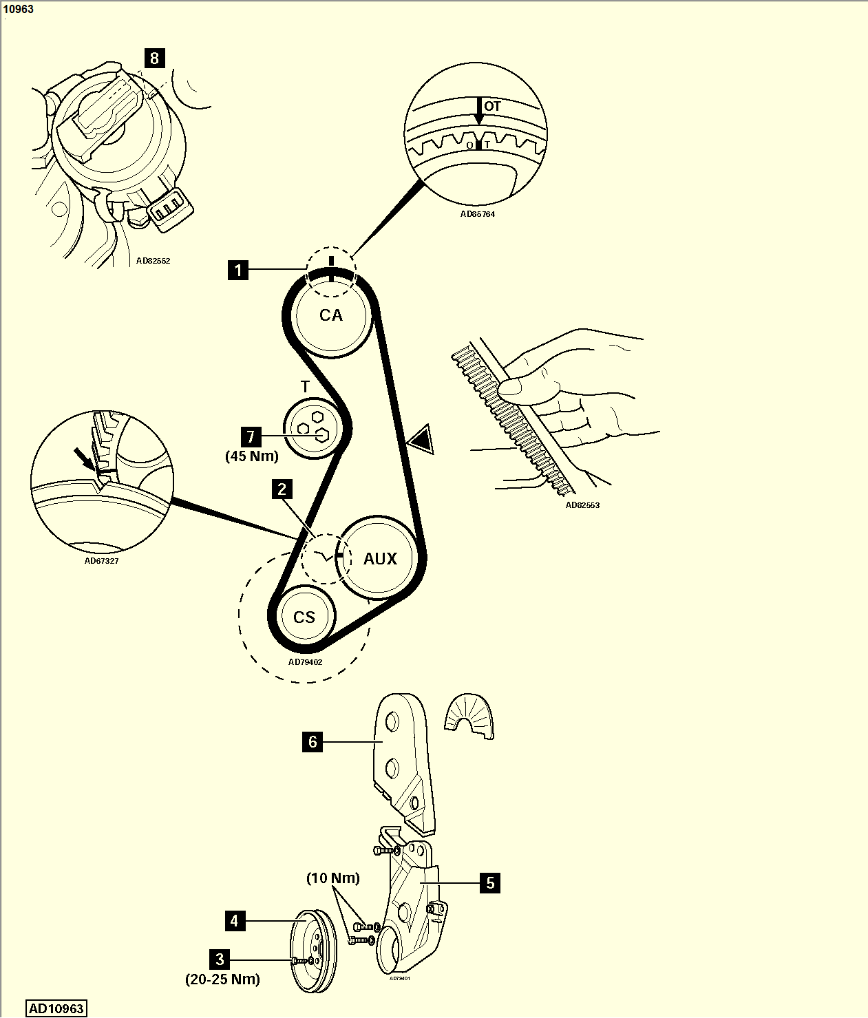

Здравейте! Реших сам да сменя ангренажния си ремък с това и да сменя и разпределителния си вал понеже имам от 1.8 чух че вървенето щесе подобри! А дано :) та питането ми е къде са белезите на мотора ако може схема. :Mr Green Fun

ГМТ -отзад на маховика, на РВ-на шайбата и пласмасата

Това ли е? Гледам че има и нещо за палеца на делкото! Трябва ли дасе собразявам и с него?

Много ясно. Иначе ще питаш що не пали.

Добре значи и делкото да гледам явно на корпоса трябва да има засег. А вапроса с вала да опитвам ли изобщо или да несе пробвам? И с каква сила се затягат болтовете на разпределителния вал? Някои ми каза 4.5 но незнам дали е така
