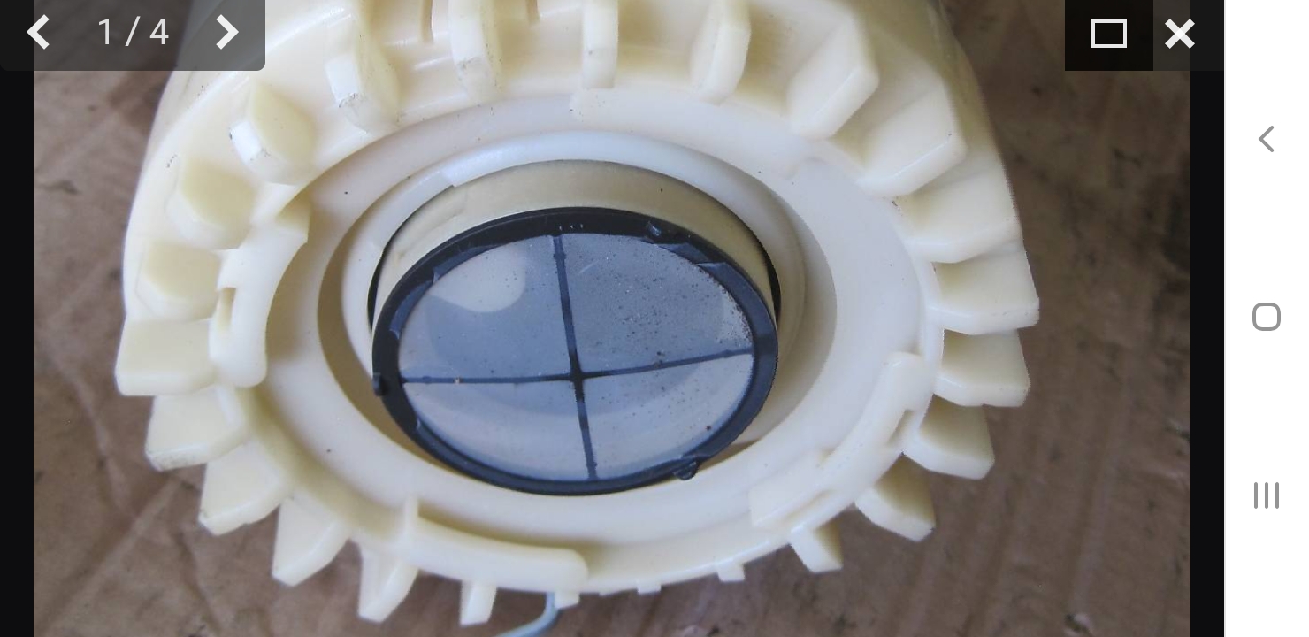

От долната страна на кошницата има едни зъбчета , като се слага и се завъртя цялата кошница. Предполагам че при слагането не е закопчана хубаво и като си минал през дупка се е осукалас подплавака надолу.

Колеги да ви попитам,самата кошница само едно положение ли има в което може да се сложи?
Питам понеже преди време ми сменяха бензиновата помпа и от тогава показанието не е реално/пробвал съм 5 табла с всичките е така/,а за да я наглася трябва да сваля бутилката....

Да само едно положение има , слагаш и се завъртя за да се заключи че от доло има едни крачета. Срещу часовниковата стрелка мисля че се отключва, а по часовниковата стрелка се заключва.

https://www.youtube.com/watch?v=FcdGSZ4sxWE Тук имам към 10-12литра.На чертичката между 1/2 и 1/4 нямам гориво и спира да пали.Над 30+ литра не помръдва от чертичката преди 1/1 не знам защо..
Може би самата кошница нещо не е монтирана правилно.

Най-лесната проба , е да извадиш буксата на помпата. Има два дебели кабела, те захранват помпата за да работи. Тях не ги пипаш. Другите два, по тънките, ги дай на късо, свържи ги с едно кабелче. Качи се и дай на контакт, трябва да ти покаже пълен резервоар на таблото. Ако покаже пълен, значи проблема ти е в поплавъка на бензиновата помпа. Или е накриво, или се е прецакал. Като отвориш резервоара, размърдай помпата, ако се клати, значи не е закачена добре.
