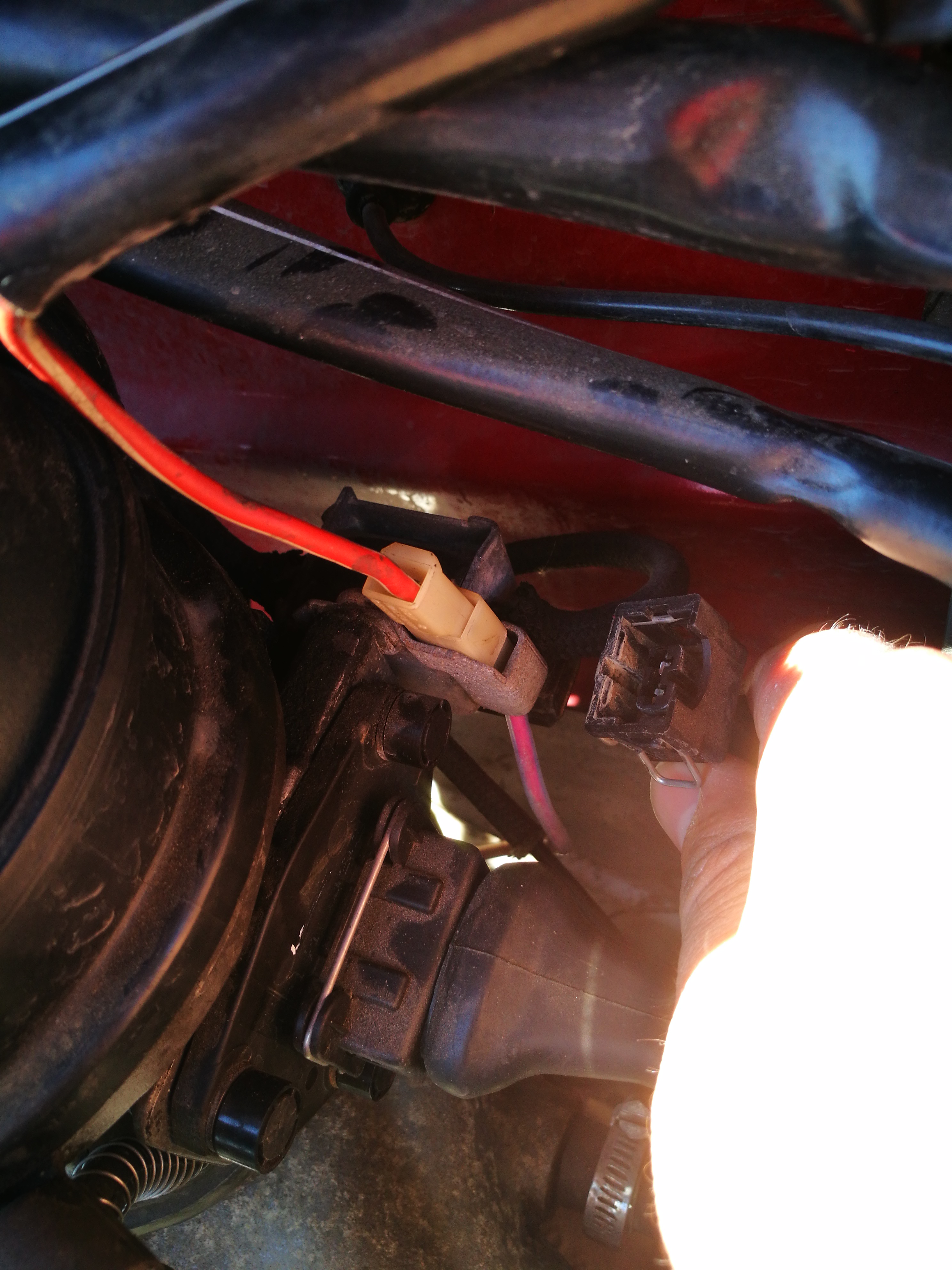

Мнениеот Видо.Арабаджиев » Чет 19 мар 2020 9:34
Нз дали има общо но сега разкачих точно зад моното има датчик нещо като с метален корпус мисля че е за въздуха но нереаргира по никакав начин има шлауфка за въздух би трябвало да е той на какъв принцип работи това чудо,като цяло само този датчик несъм барал.
Мнения: 19319
Двигател: PN 1990+KR 1987
Re: VW Golf 2 - 1.8 RP - Моно инжекция - подмяна с карбуратор
Мнениеот stefan4o » Чет 19 мар 2020 10:12
Направи снимка, какво си разкачил.

Ето тази букса някакъв датчик е има и маркуче предполагам за някакво регулиране на въздуха нереаргира при вадене нз закакво е несъм го свалял на цяло

Мнениеот Ник никишето » Чет 19 мар 2020 18:44
Май е за климатика но не съм на 100%
